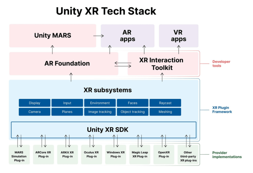

1. 将Simulation作为子系统
UnityMars基于AR Foundation,而后者是一个旨在赋能正在开发或已经发行的AR应用程序的框架。为了给现有的AR Foundation项目提供一条更轻松与Unity MARS集成的途径,Unity将Simulation作为一个子系统。这允许你将Unity MARS导入到现有的AR Foudation项目之中。现在,你能够利用Unity MARS提供的强大Simulation模拟系统来测试、迭代并继续开发应用程序。
这个模拟系统是Unity Mars最热门的功能之一。因为当你构建AR体验时,它能够大大加快迭代周期。Simulation视图允许你使用真实世界或模拟数据对各种场景进行可视化和内容测试。它同时有助于确保你的AR体验在所需位置顺利运行。
目前支持平面、图像标记、人脸和点云模拟。在后续版本中,Unity将将继续在后续版本中增加更多的支持。

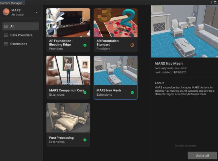

3. 用于添加样本和其他资源的内容管理器
Unity希望用户能够保持文件小尺寸,并在新内容可用时自由升级项目。Content Manager(beta)则是团队提出的解决方案。它是一个以产品为中心的视图,并将GitHub、论坛和包管理器中可用的内容放在同一个地方。目前Content Manager属于测试版本,而在未来的版本中,你会看到一个更简介的安装过程,新内容和现有内容将分开为Content Packs内容包。
安装完Unity MARS后,你会在Unity的主菜单中看到内容中心。请依次转到Window窗口-> Content Manager内容管理器。
