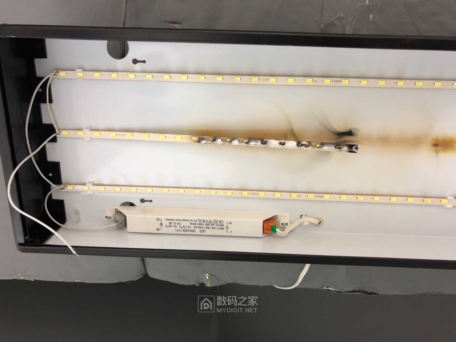

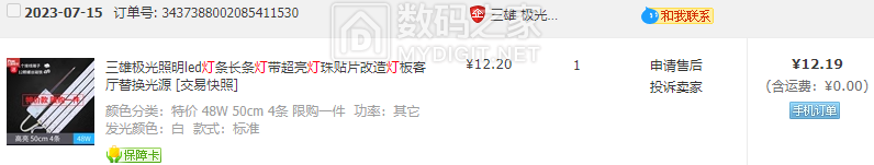

之前的办公室60*60石膏板南吊顶,用木林森平板灯几年只换过一个驱动电源
今年新搬入办公室是喷黑顶,上次装修是2019年20*20长条吊灯,已经坏了几盏
之前发帖请教过
综合版友建议
修灯买4条50cm灯条串联的替换光源,在原灯壳走 == 的布局
铝基板灯条背面用704与铁皮灯壳整体粘牢,在固定孔用塑料卡卡紧
在嫌暗的地方加灯,同尺寸品牌的价格不便宜

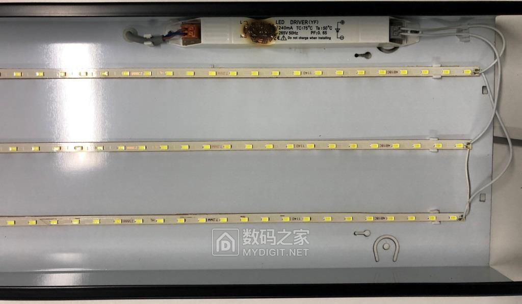

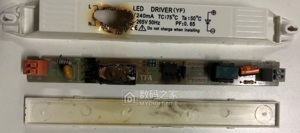

前几天又有灯坏了,假期拆下来一看,是驱动电源烧了,
找到之前修灯拆下来驱动电源,参数相同,换上OK
修来修去,办公室的灯已有三种不同亮度
混搭风

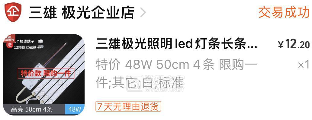

今天上班闻到烧焦味,又坏了一盏,取下灯条用烙铁换了之前烧坏灯组中看起来完整的灯条,还是不亮,整体不行了,索性旧灯条都扔掉,买新模组换了

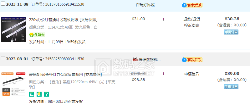

 楼主| 发表于 2023-11-10 11:01:29 | 显示全部楼层
旧灯的板老化严重,没有维修价值了
买灯芯替换,那种一拖四50cm的效果一般
再买这种1.14米一体的看看效果吧
估计办公室这一批吊灯陆续进入寿命周期,
在以下三个方案比较后确定一种,买些备件随时待换吧

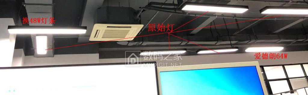

 楼主| 发表于 2025-2-23 18:30:02 来自手机浏览器 | 显示全部楼层
用了两年试了几种方案,
还是114cm220V灯条最好用,
每个灯壳里面装两条
