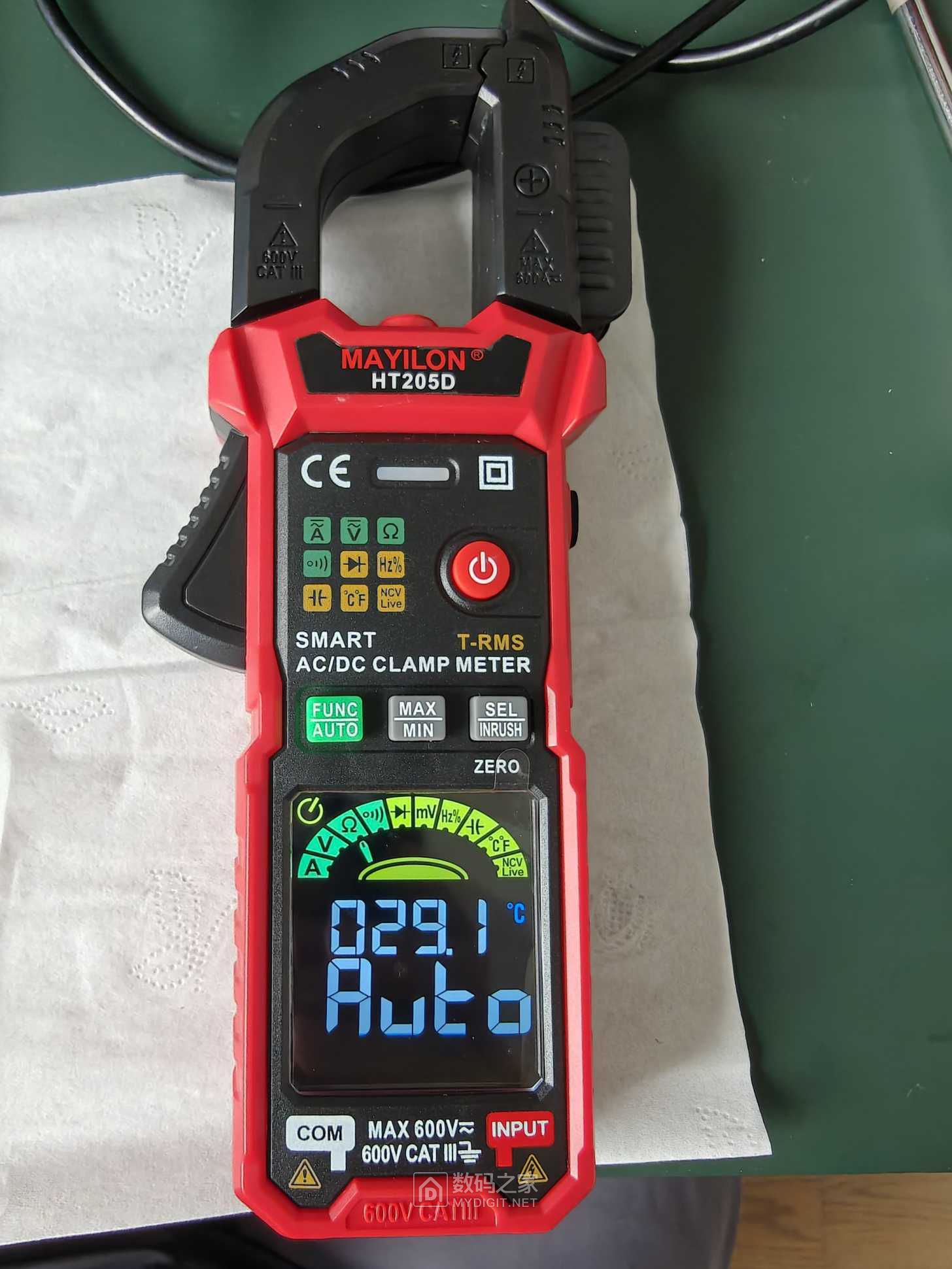

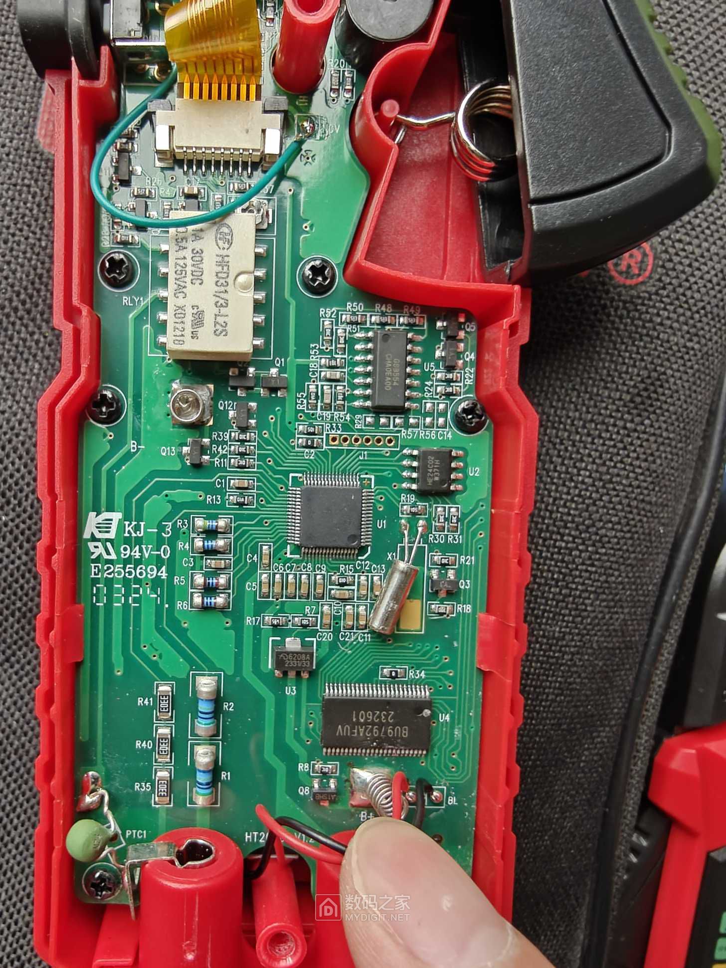

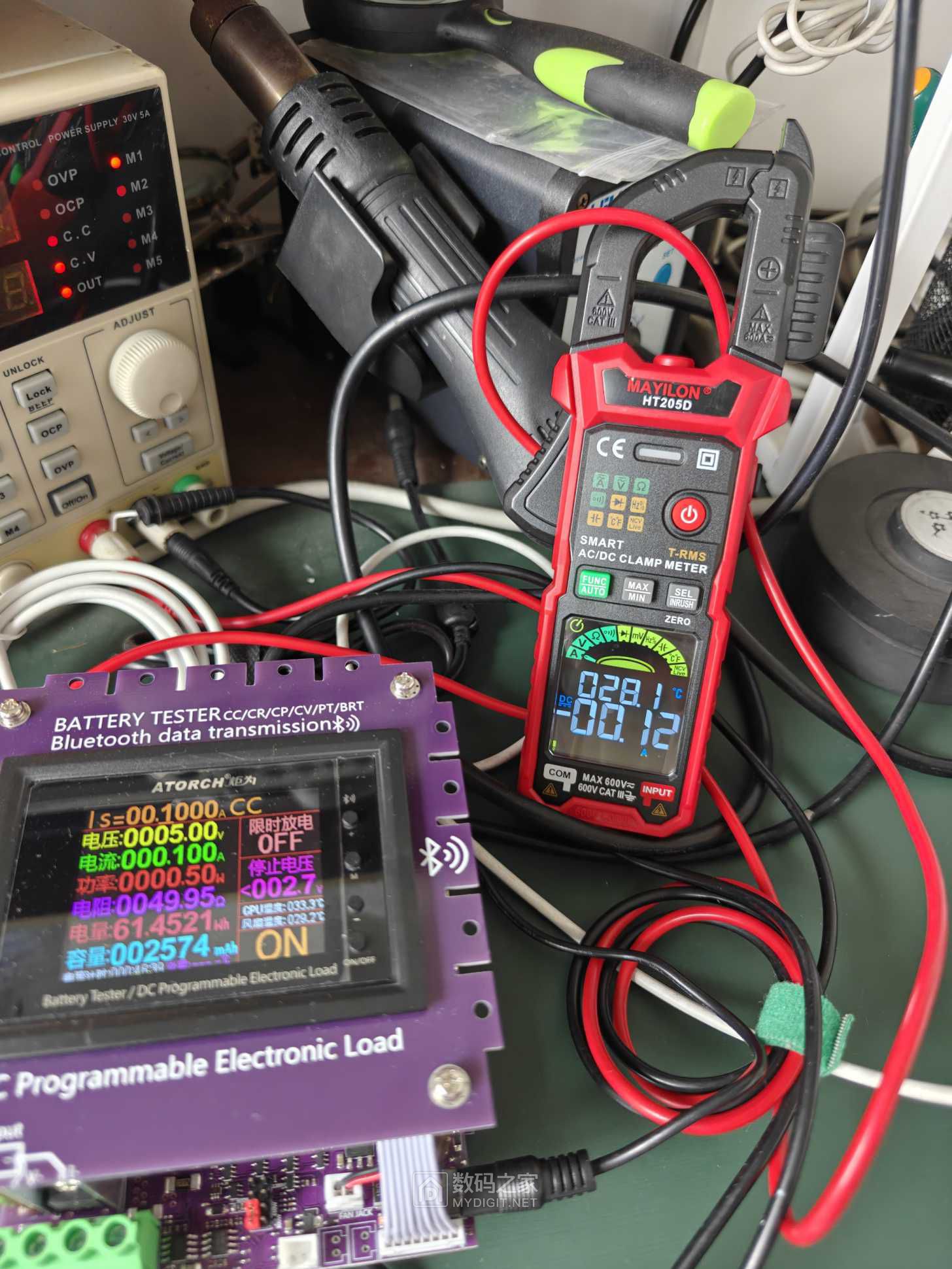

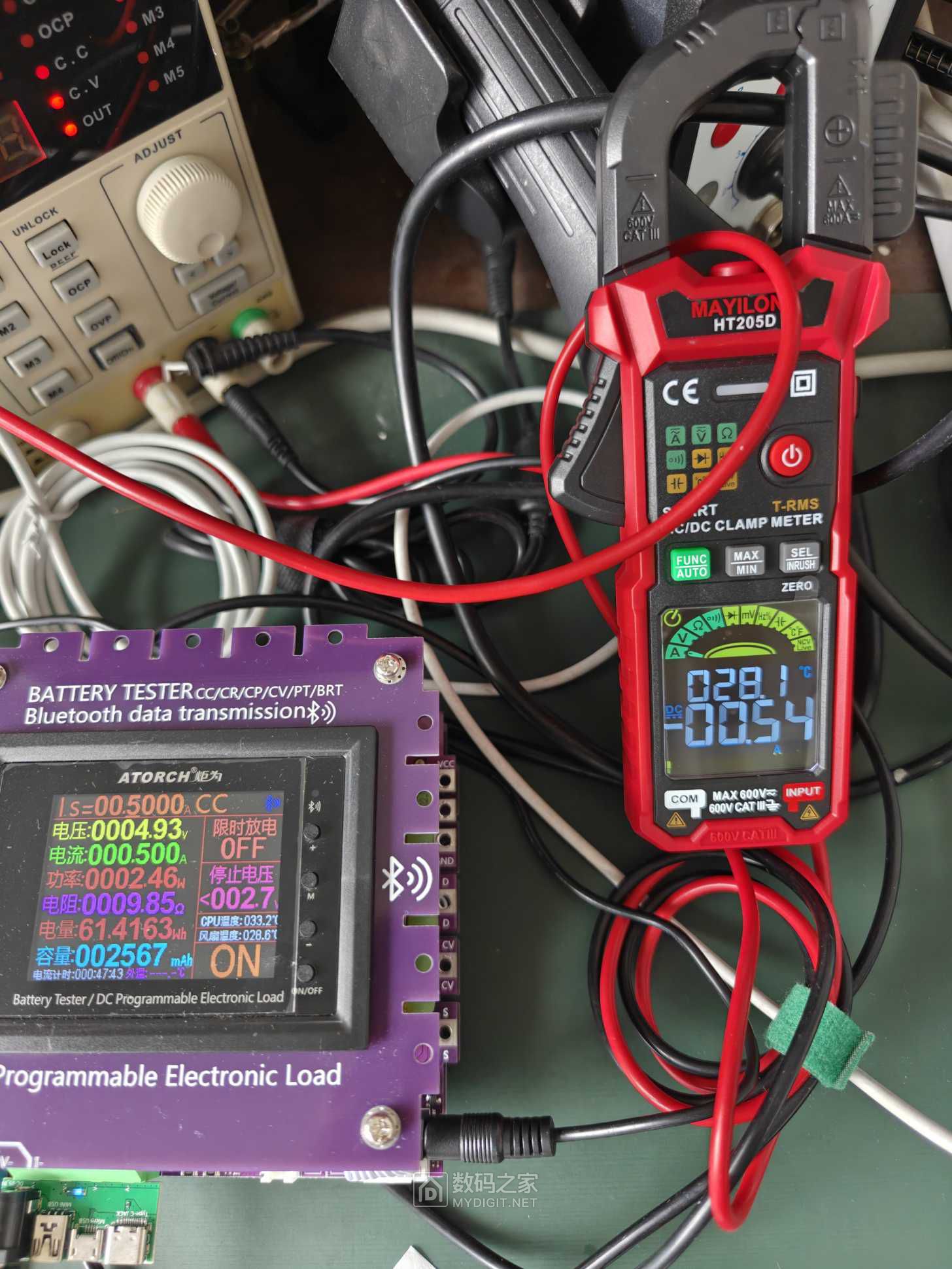

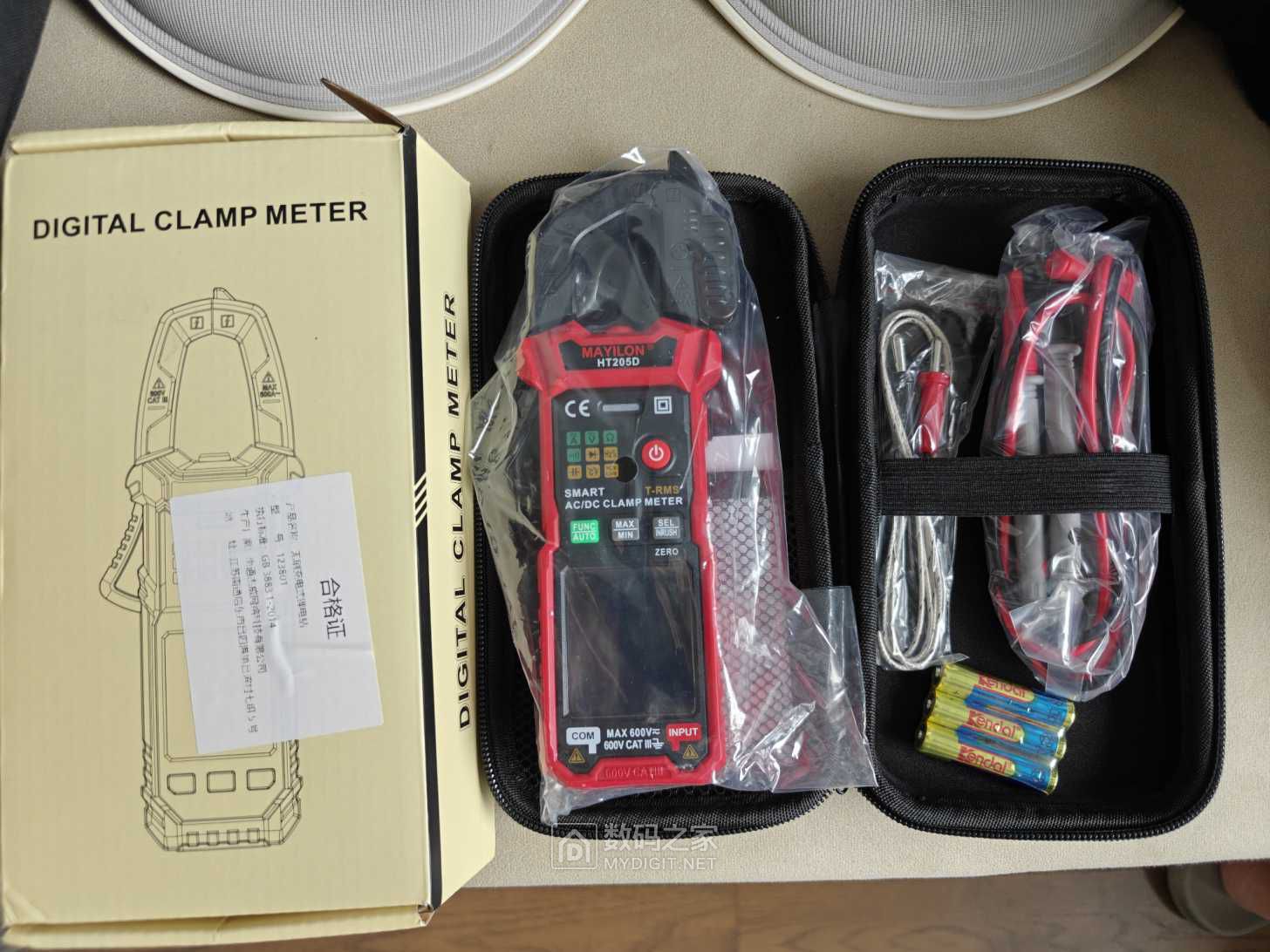

在pdd买的,全英文的说明书,能测量直流电流,试过100mA级别的还算准确,看起来跟德力西DE86D是同一个东西。论坛之前有GD168B的拆解,也是出自华博之手。
目前发现体验上的问题:
1,电阻和电容档测量较慢,电容档平均5秒才出结果,测量结果还挺准确的,跟电桥镊子测量差不多。用示波器测试电容档,是高达11khz的锯齿波。
2,频率档用我的示波器自带的方波信号,测不出任何值。
