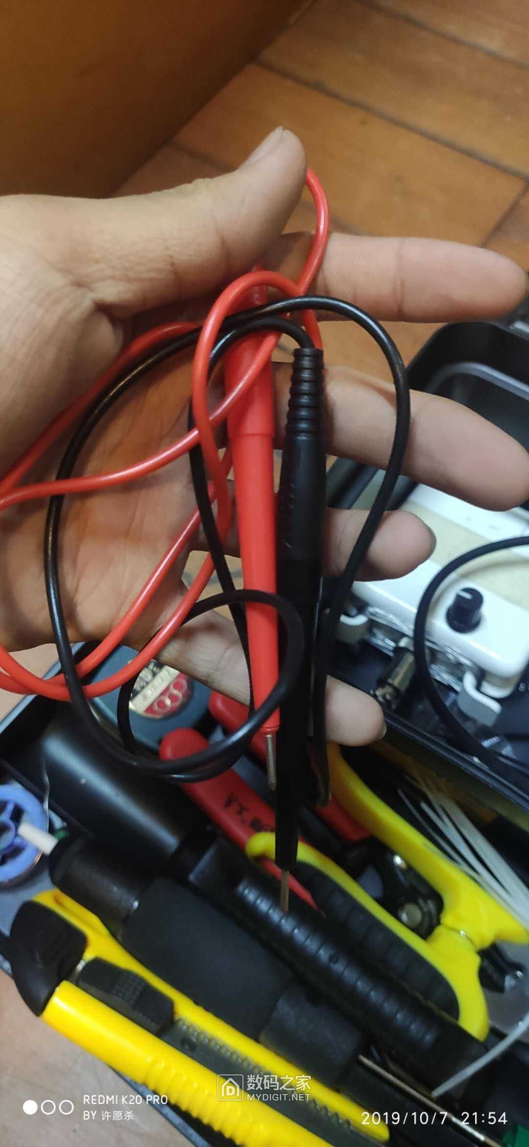

平时带着学校跑的工具箱,除了箱子是淘宝5元包邮和那个t12、卷尺、胶布是自己的,别的全部东西都出自拼多多
wechat_upload15704613155d9b56837dfd5
万能表,mf47,学校不给用数字表,指定mf47
wechat_upload15704613165d9b56847715f

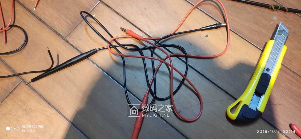

表笔是软塌塌的垃圾货,其实还有个功能:保险丝:lol:出啥事先把表笔熔断了再说(真人真事,曾经电流档测220,没有跳闸,表笔先断了)
wechat_upload15704613175d9b5685bc9bf
可拆卸设计,这个很好!现在很多大品牌都不可拆卸(不过大品牌也用不着拆卸)

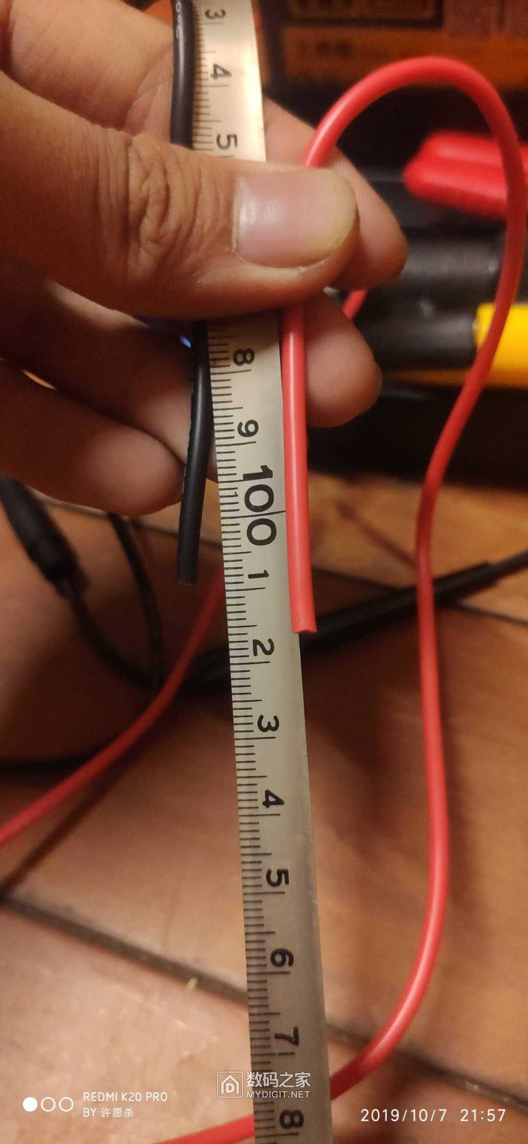

找出以前几毛钱的1m硅胶线
wechat_upload15704613195d9b5687a5f7f
16AWG,长度1m多点
wechat_upload15704613205d9b5688bf9fc

原装的线,那么厚的皮,用于提高击穿电压,那么细的线,用于充当保险功能,加上万能表里面的保险丝那就是三重保险!!!不可多得啊!!!99元的线我低价出,30包邮全国!!不可多得的线,要的赶紧下单了!!:lol:

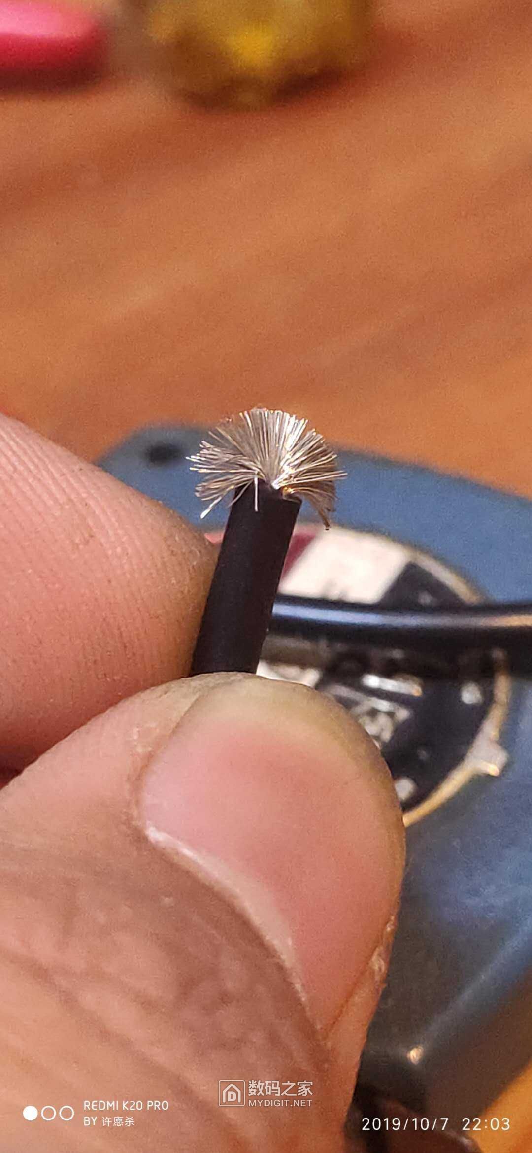

看看硅胶线,非常多股的细线,相对来说耐弯折更好
wechat_upload15704613545d9b56aa1852b
上锡

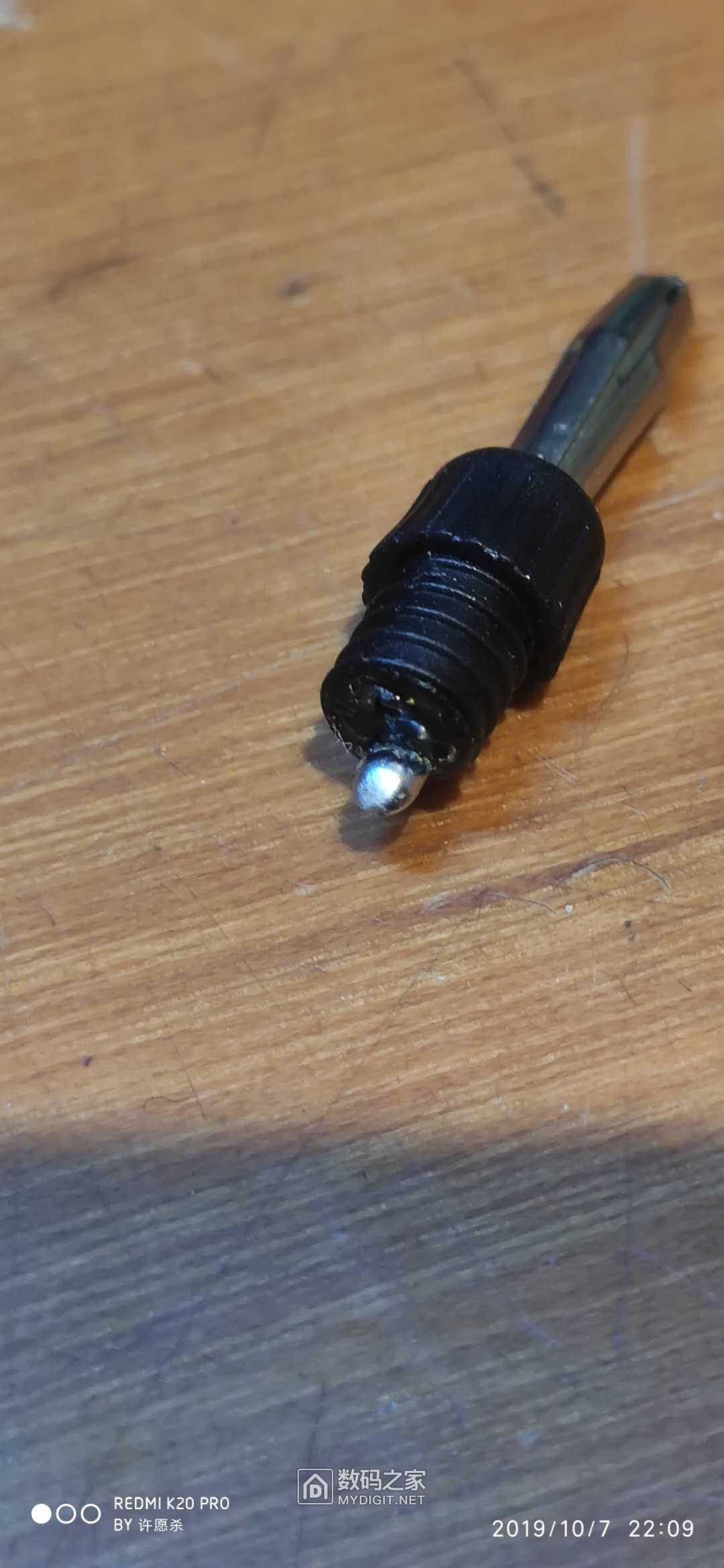

焊头,因为粗了很多,所以不能再往侧面焊了,只能焊在上面一点点的横截面,不然你塞不回去那个表笔
wechat_upload15704613565d9b56ac52362
塞回去
wechat_upload15704613575d9b56ad66287
