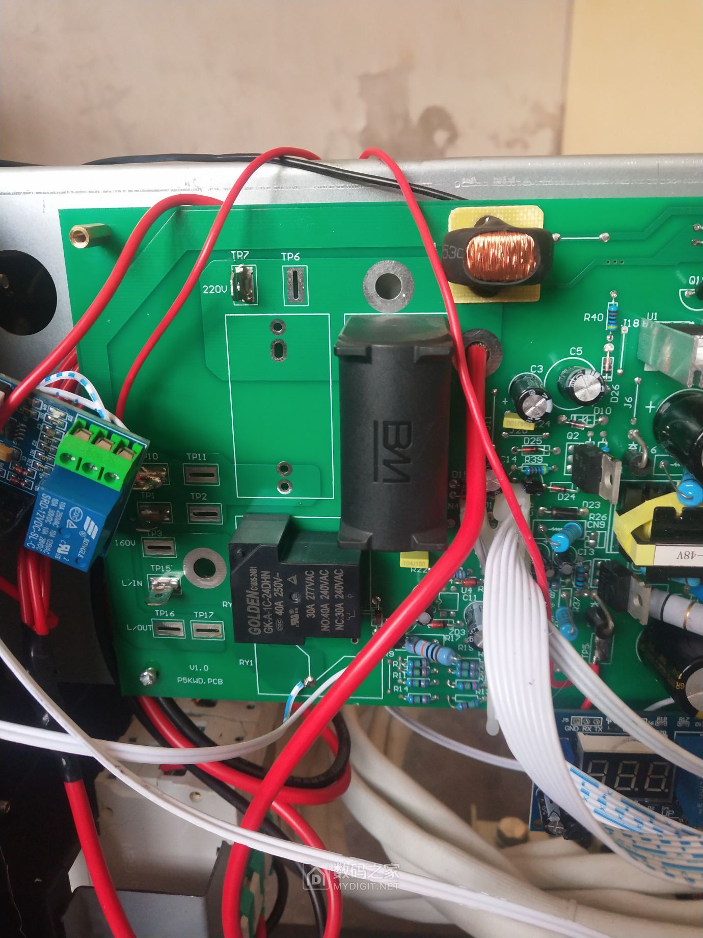

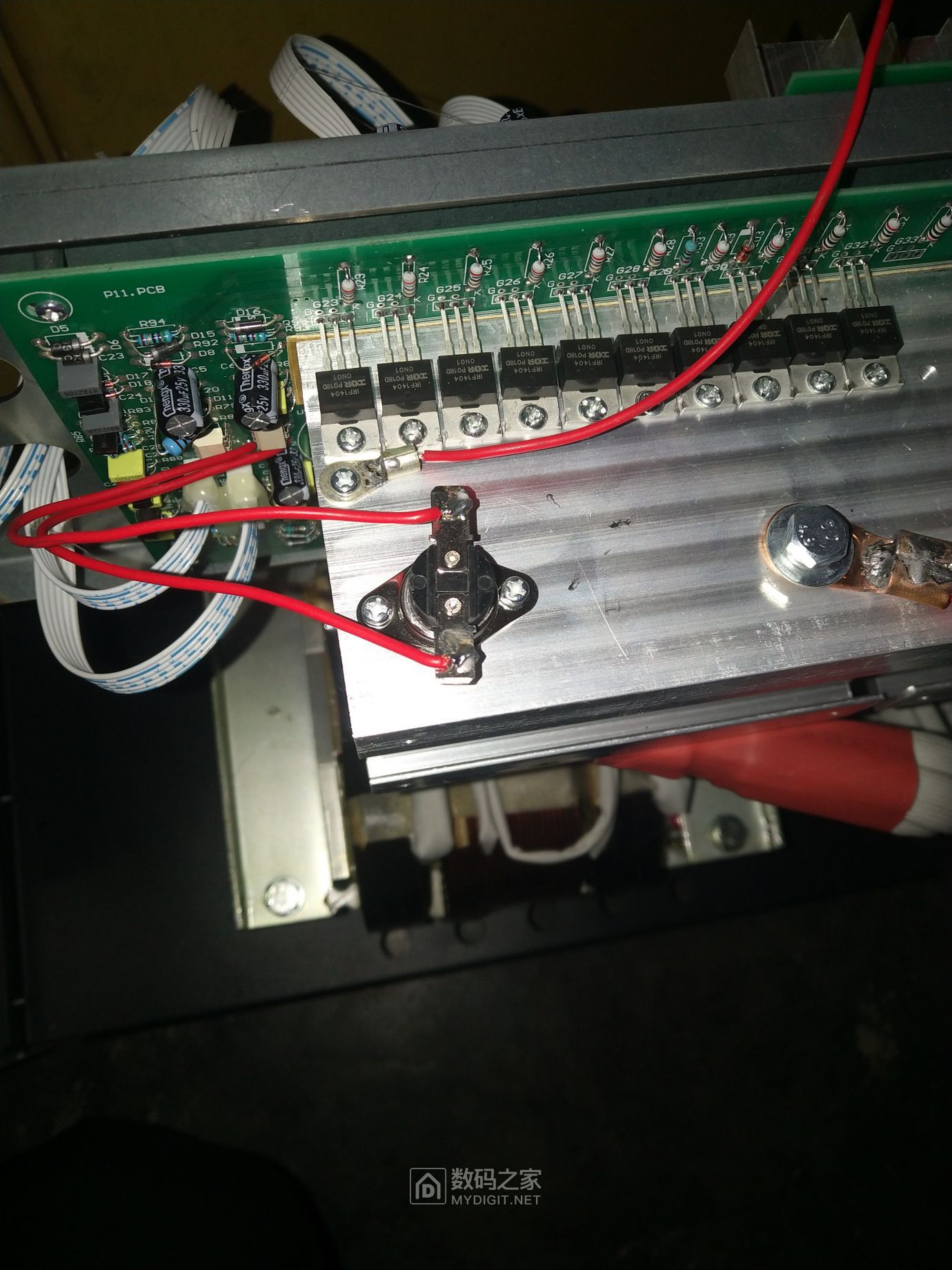

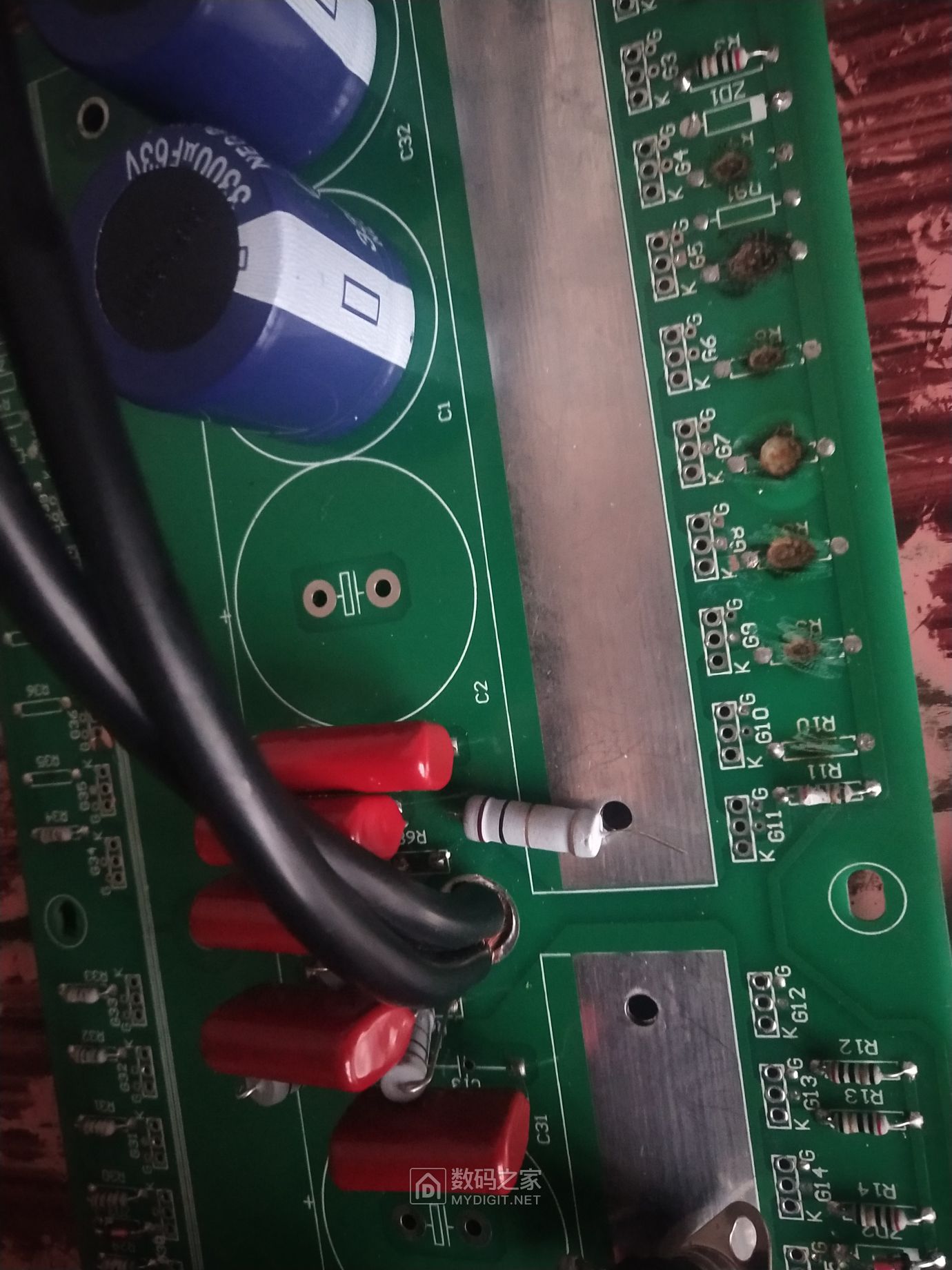

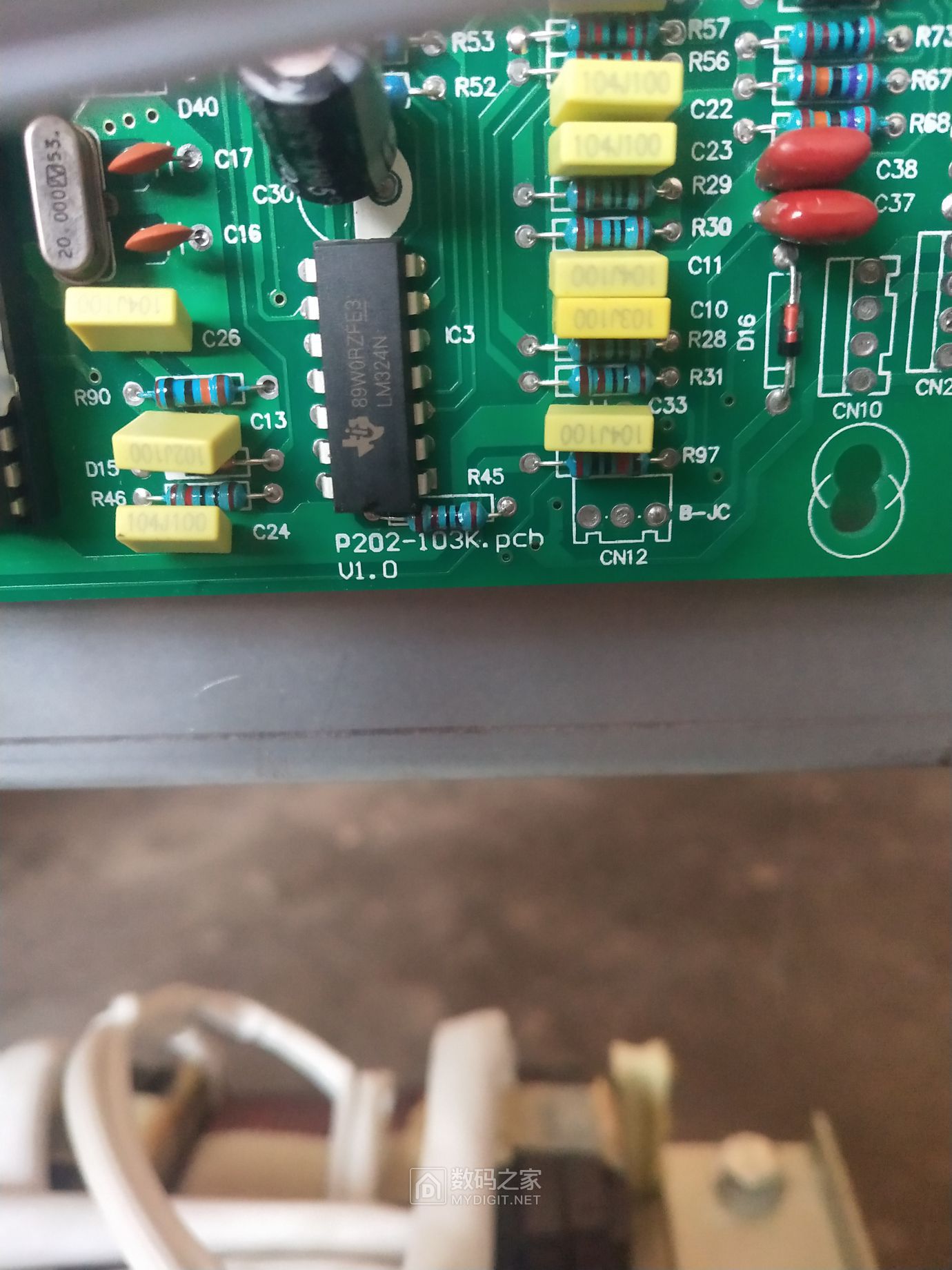

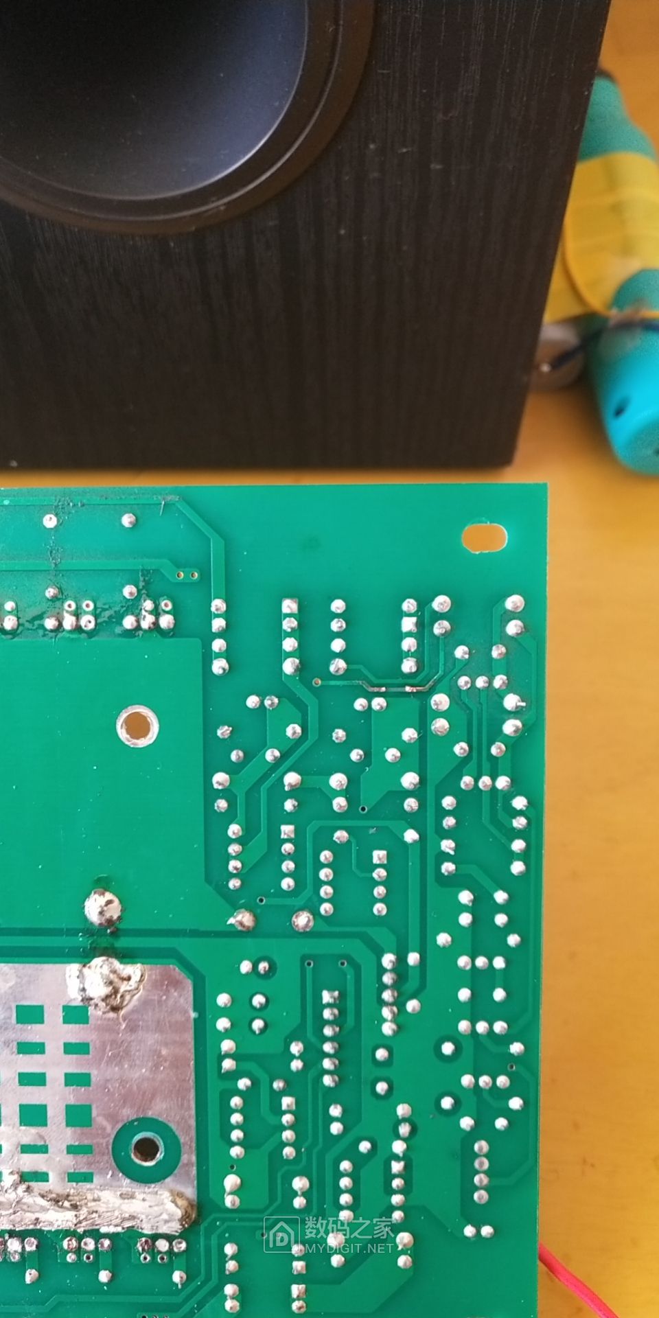

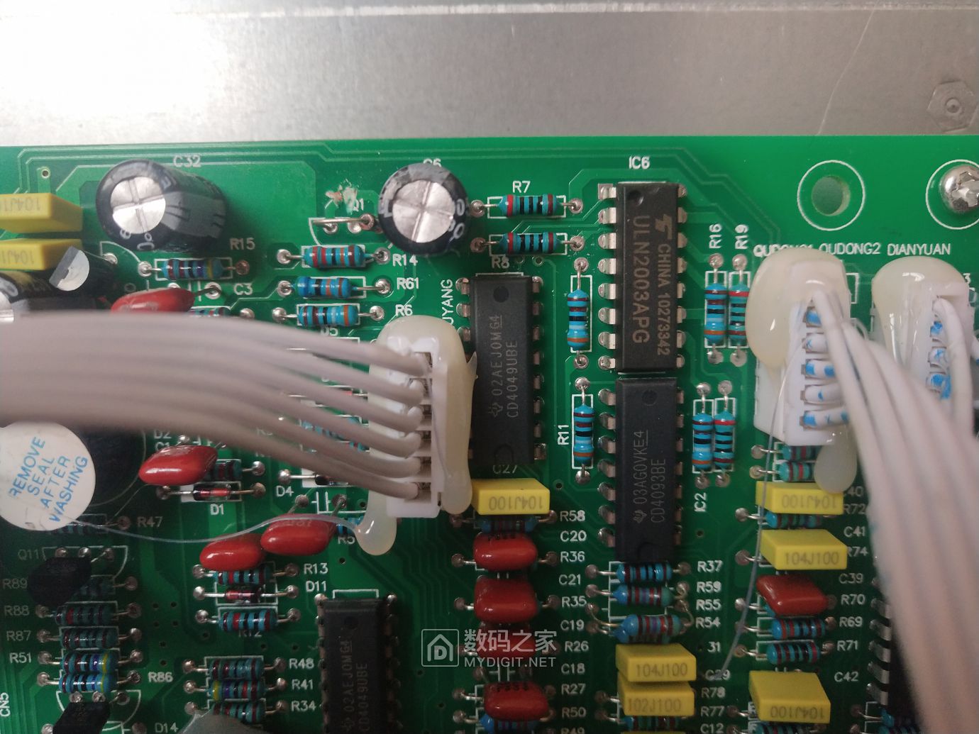

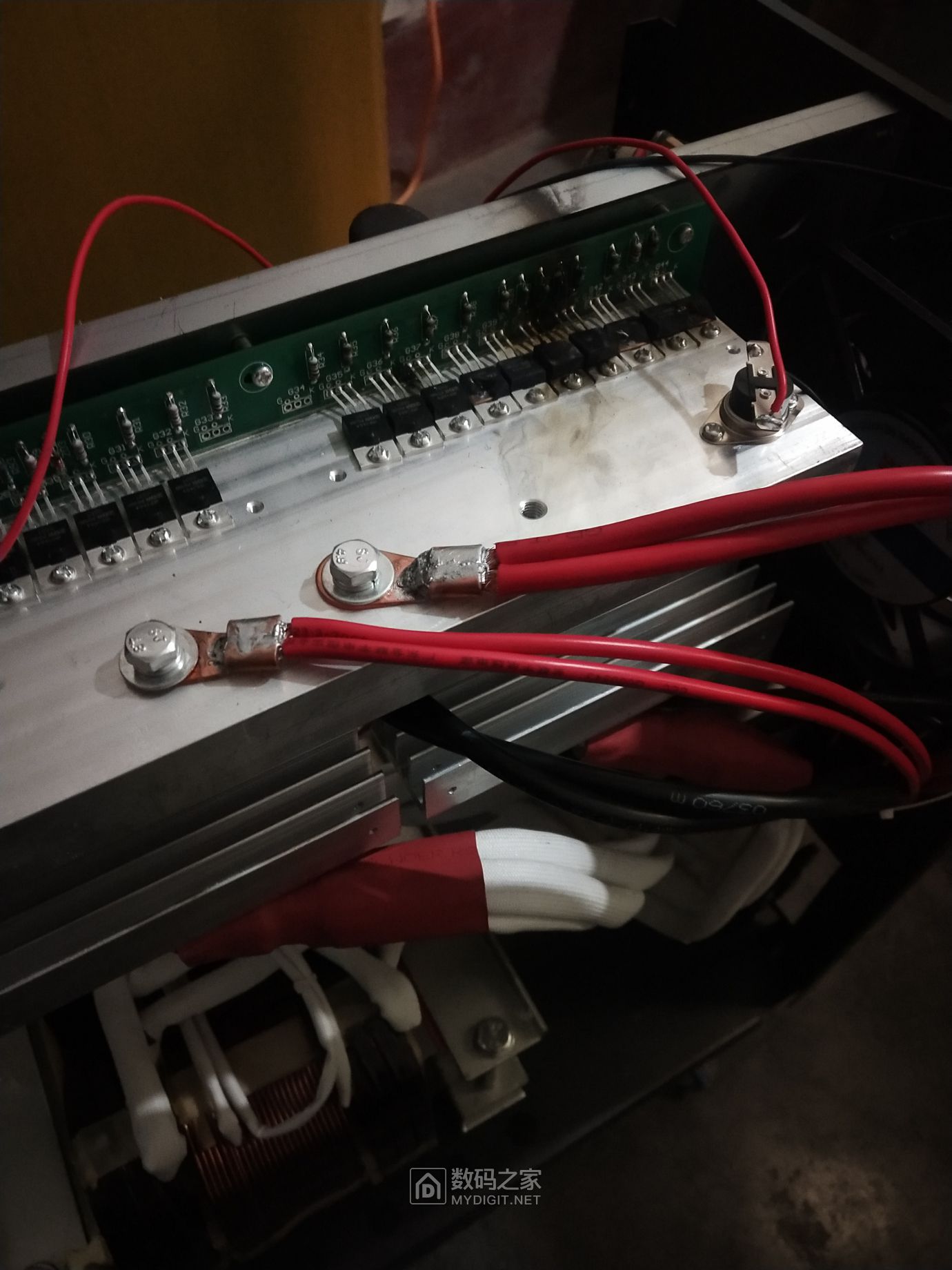

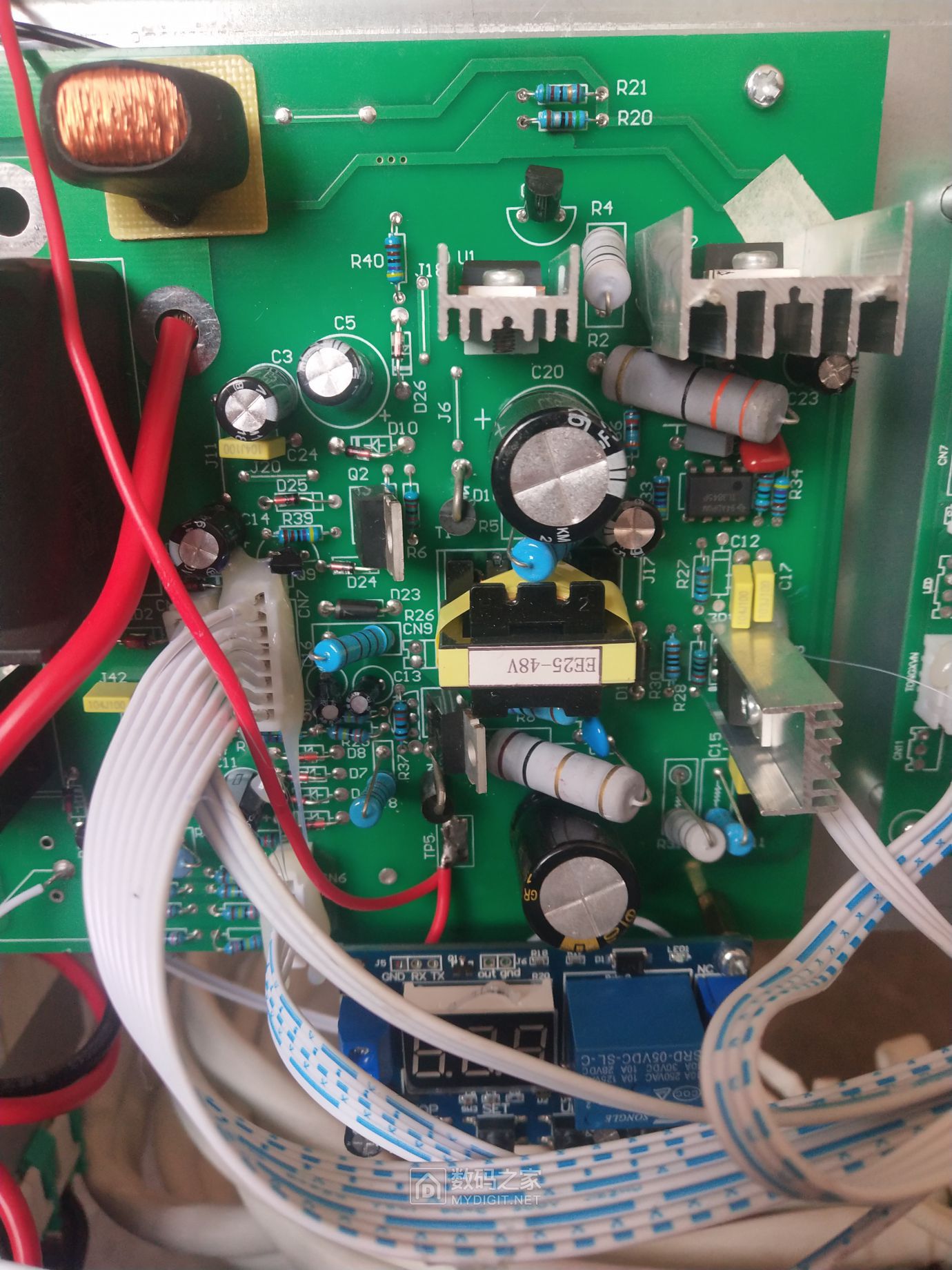

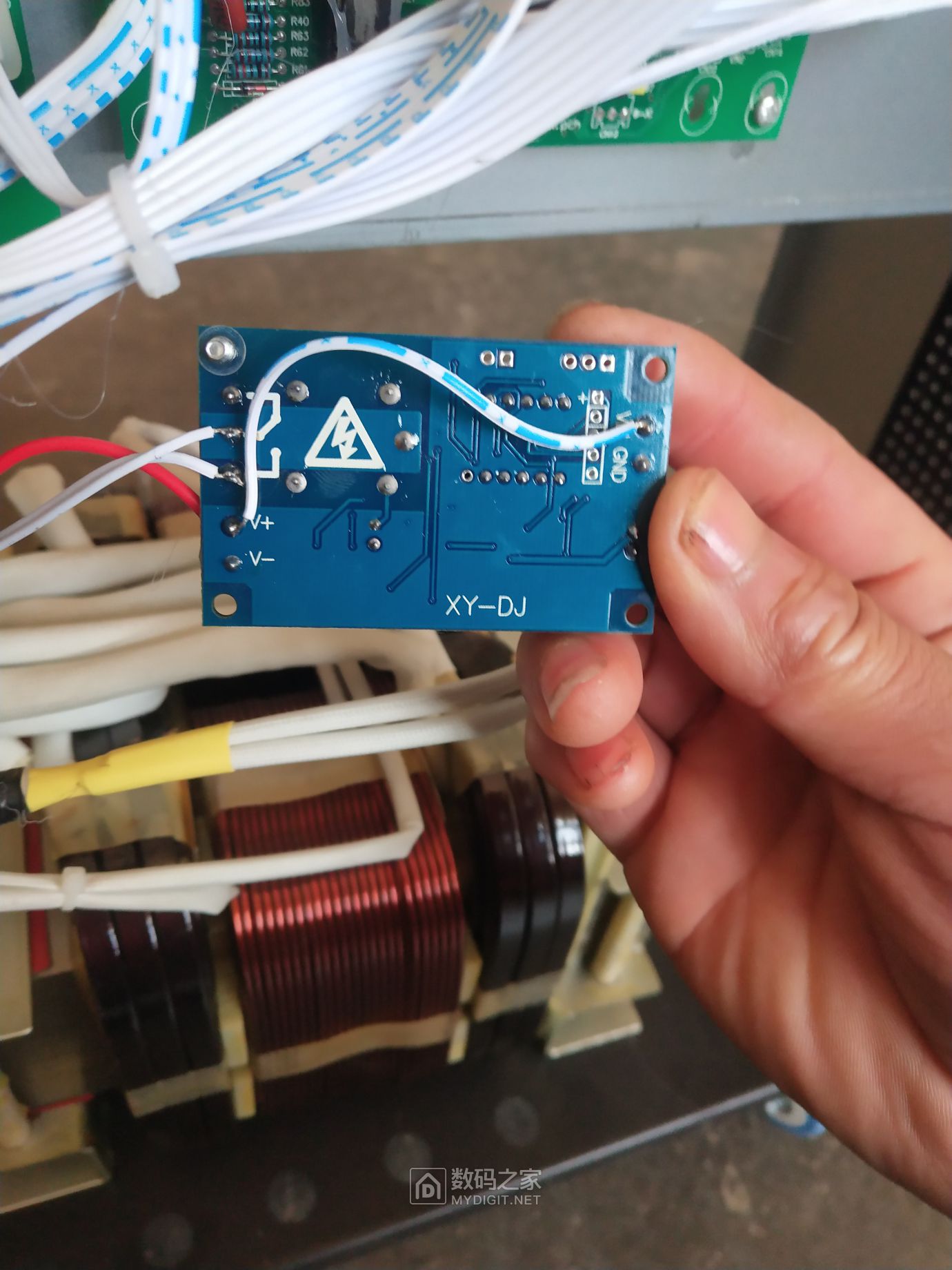

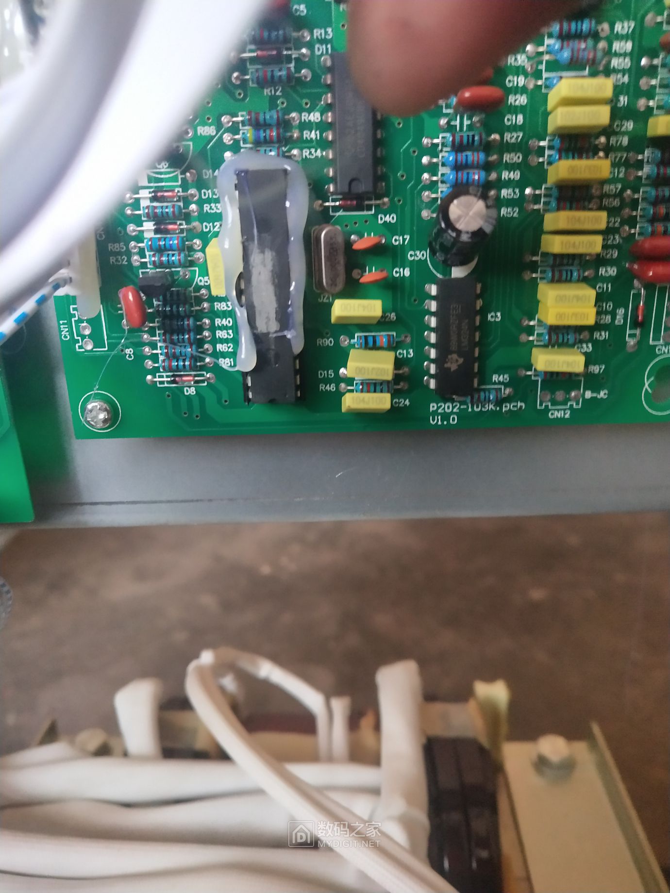

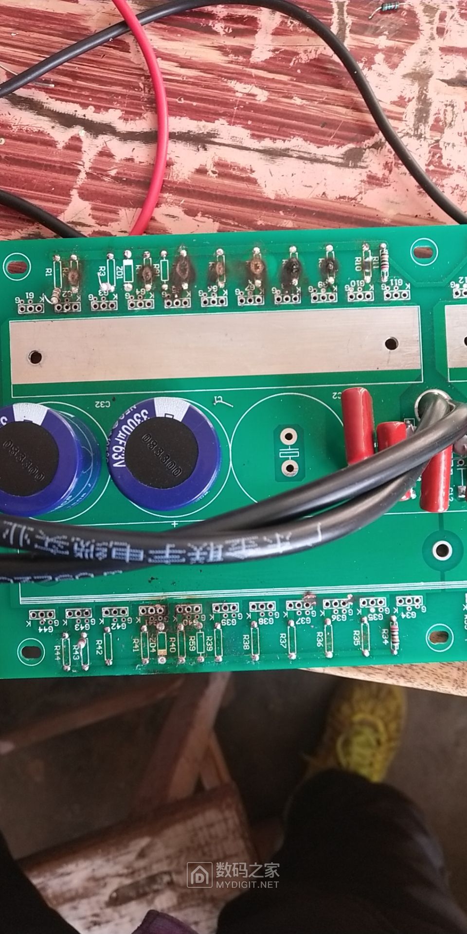

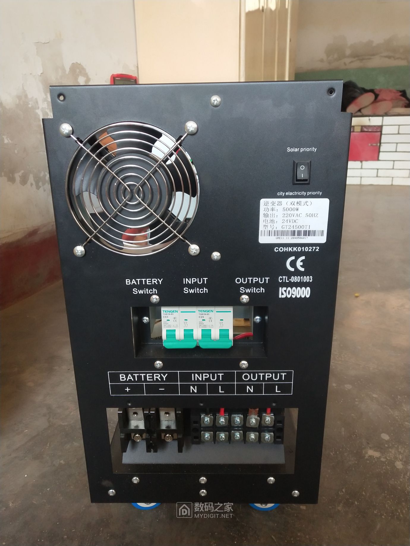

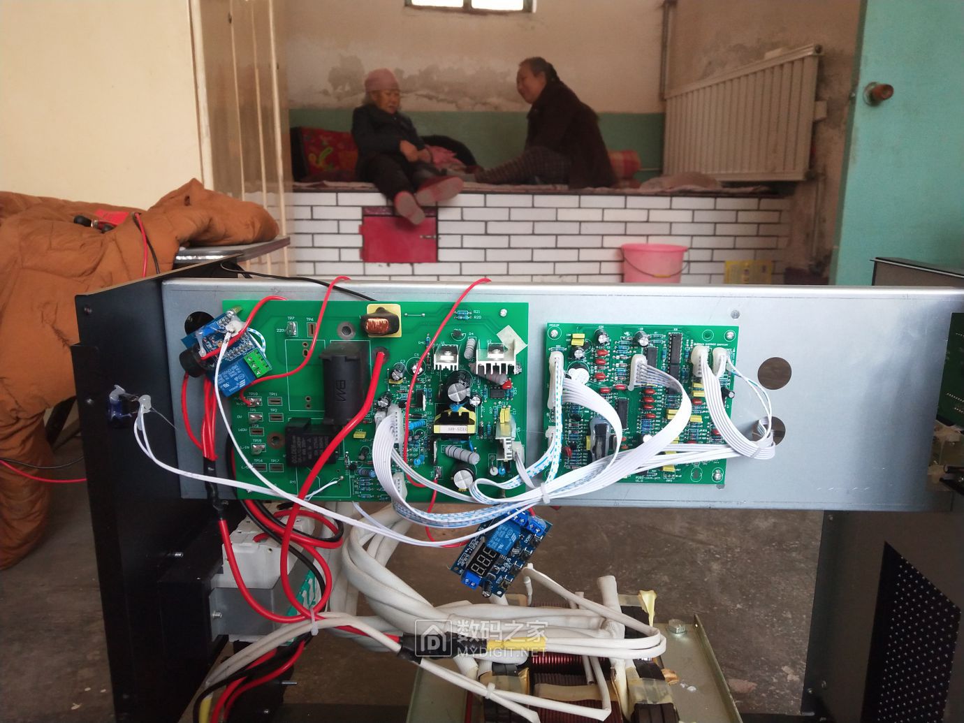

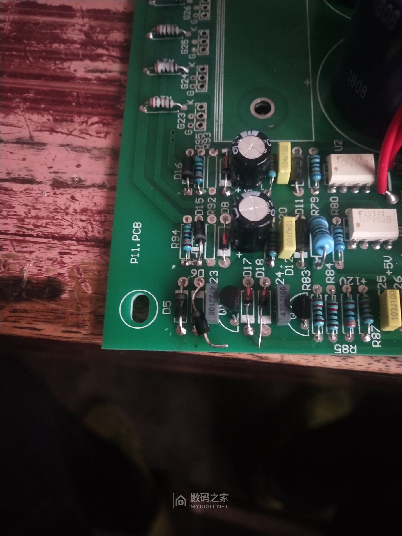

一台逆变器  这个逆变器怎么样  说一下烧坏的原因 接太阳能充电控制器  接线顺序颠倒 把逆变器烧了 原本应该是先把电瓶接到控制器上 识别了 电瓶电压  然后在把光伏板的电接入控制器  他们不懂先接入光伏板 后接入电瓶 导致给电瓶充电电压变为50多伏 把逆变器逆变板的功率管极其电路烧坏  然后我想问一下各位大神 光伏板 每片37V  250W  共20片 分三组 其中两组7片 一组6片 每组分别接入三个控制器 然后控制器接电瓶24V都并联接入电瓶与逆变器  就是这样的接对不对  能不能这样接电线是好像是四平方的  是不是没有正确识别电瓶电压导致把逆变器烧坏的 谢谢  有分析不对的请指正

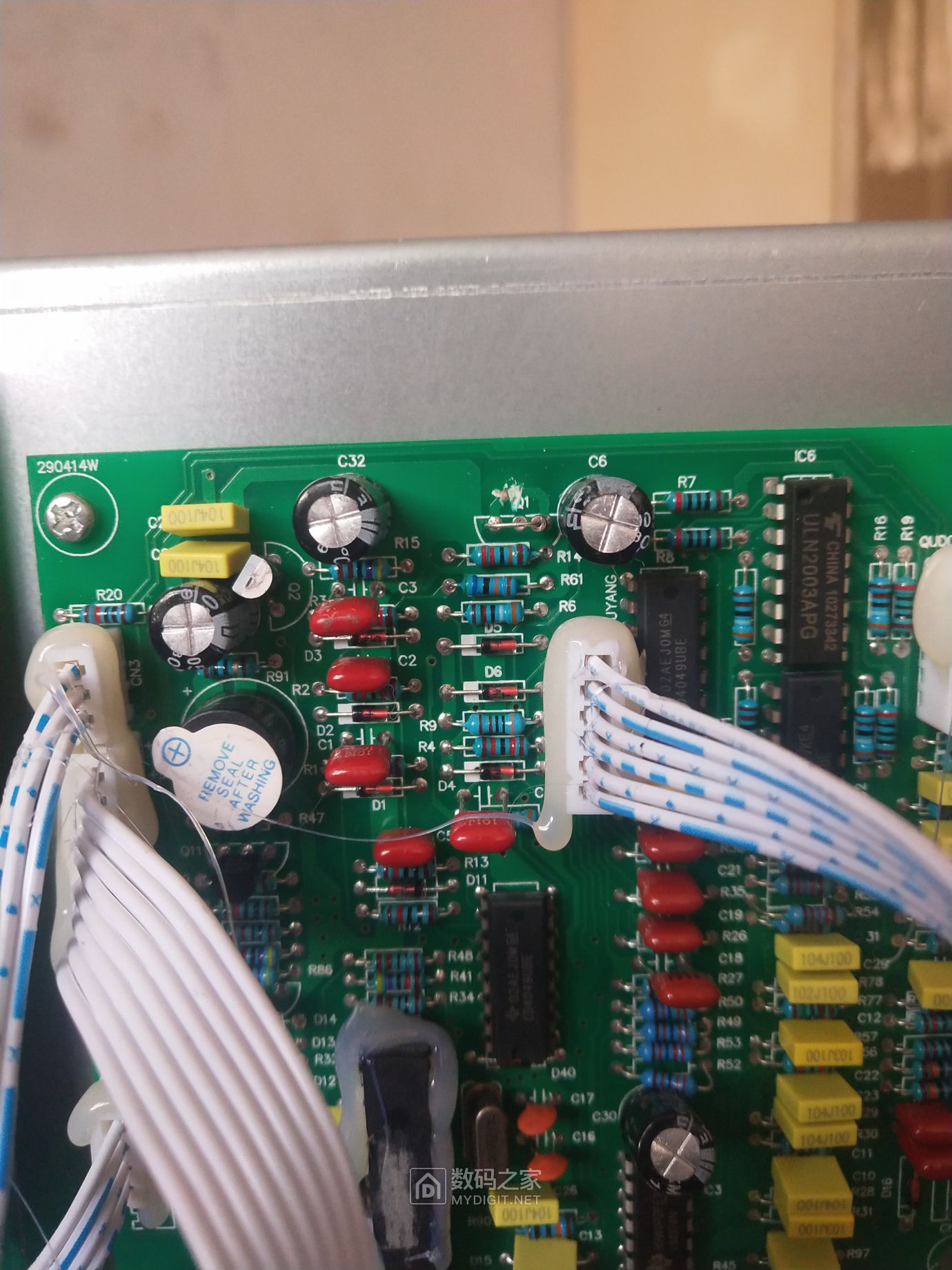

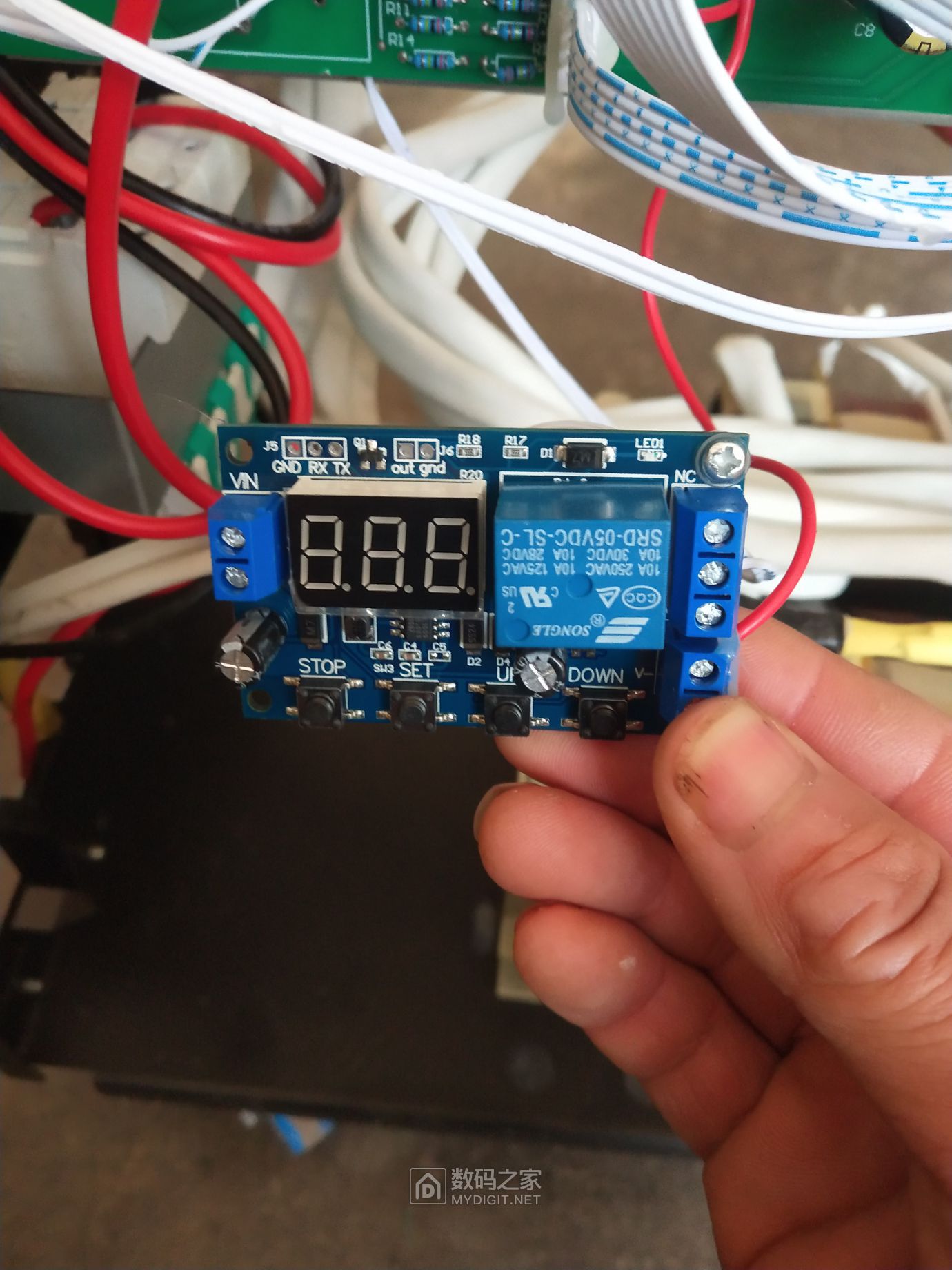

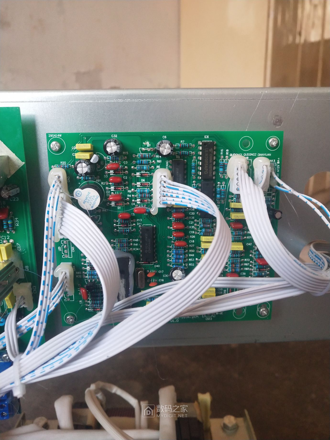

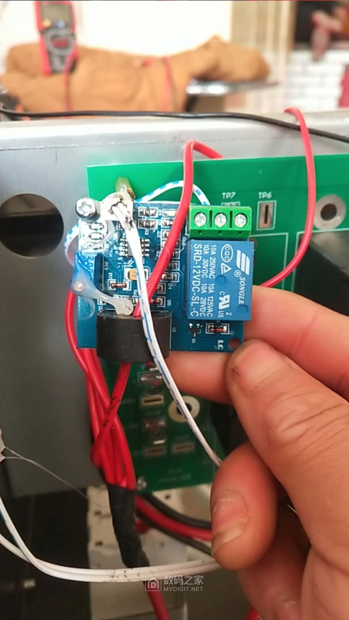

青柠檬i 发表于 2020-12-12 23:47
看那那两个蓝色模块就知道,这个东西不行,一堆淘宝的东西拼凑的
对 那两个蓝色的模块 淘宝20块钱到手

geek云中漫步 发表于 2020-12-13 09:09
伤的不轻,修复这样的逆变器有点复杂。先检查电池接入的输入端元器件更换。 ...
嗯 电池输入端的电路所有元件都检查了 坏的都换  功率管没有烧的也换新的

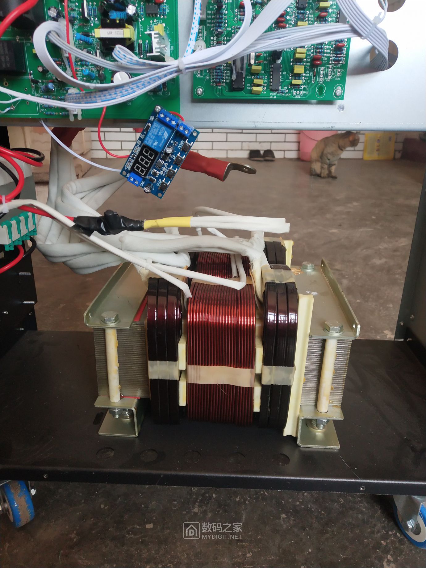

 楼主| 发表于 2021-3-21 12:36:58 | 显示全部楼层
hongo 发表于 2021-3-21 07:36
竟然是工频变压器
铝线圈的
 楼主| 发表于 2021-3-21 12:39:24 | 显示全部楼层
jbltrees 发表于 2021-2-19 14:39
这个变压器挺好的,可以玩!
好什么啊 铝线圈的
 楼主| 发表于 2021-3-21 12:40:35 | 显示全部楼层
竟然是工频变压器
可惜是铝线圈的
 楼主| 发表于 2023-4-1 20:40:48 | 显示全部楼层
gtf216 发表于 2023-4-1 19:54
变压器挺瓷实,次级都是扁线
不是铜钱,是铝线圈
