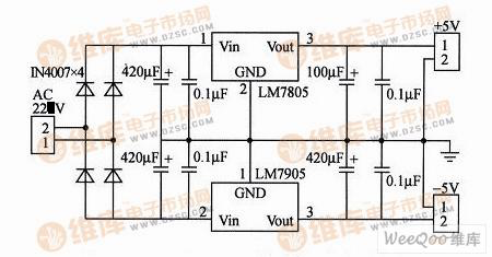

7805 7905双电源输出电压问题:
电压加到13V
7905输出-5V;
7805只输出3.23V;
7805换了输出还是有问题;输出电容也比7905的要大10倍。

 楼主| 发表于 2020-12-26 12:28:05 | 显示全部楼层
m3132427 发表于 2020-12-25 21:59
把输出电容换下试试
输出电容7805用的是100Uf,7905用的也是100uf
 楼主| 发表于 2020-12-26 12:29:01 | 显示全部楼层
adminismk 发表于 2020-12-25 22:20
是不是脚位错了??
脚位应该没有接错
 楼主| 发表于 2020-12-26 12:55:32 | 显示全部楼层
se7ens 发表于 2020-12-25 22:56
7805 输入端电压不对,加两个100k的电阻均衡下
确实是7805两端电压只有4.2V,7905两端电压8.85.,然后加了平衡电阻两个电压变化不大。
 楼主| 发表于 2020-12-26 13:02:59 | 显示全部楼层
温力口 发表于 2020-12-25 23:01
这个电源需要用中心抽头的变压器。你这种变压器只适用正负电源负载严格相同的情况,否则两只420uF的滤波电 ...
我用的稳压电源单电源供电,输出就是不行,试了双电源可以了
