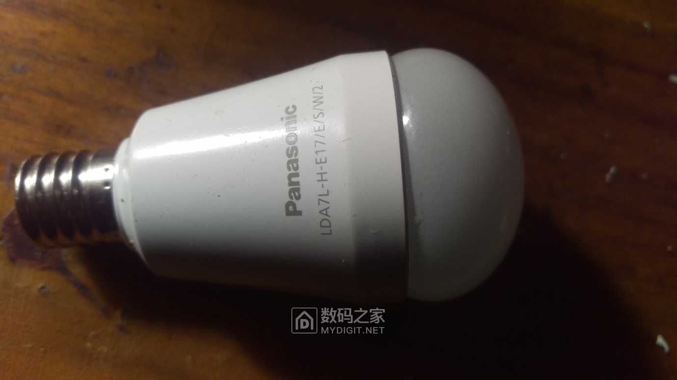

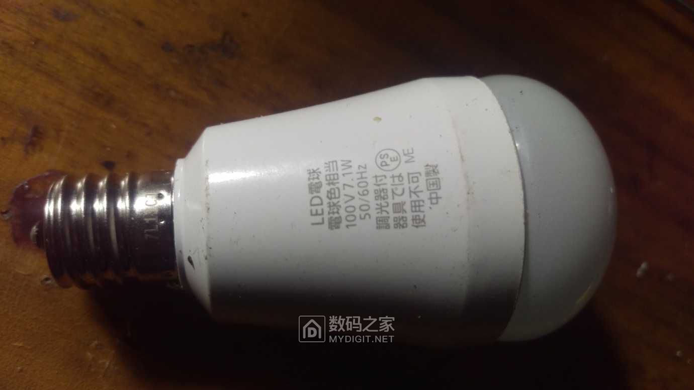

從魚上買的,說是返銷本土的,松下7.1w,光色2700k,暖光
商標
110v的,還要換電容,螺口也小很多

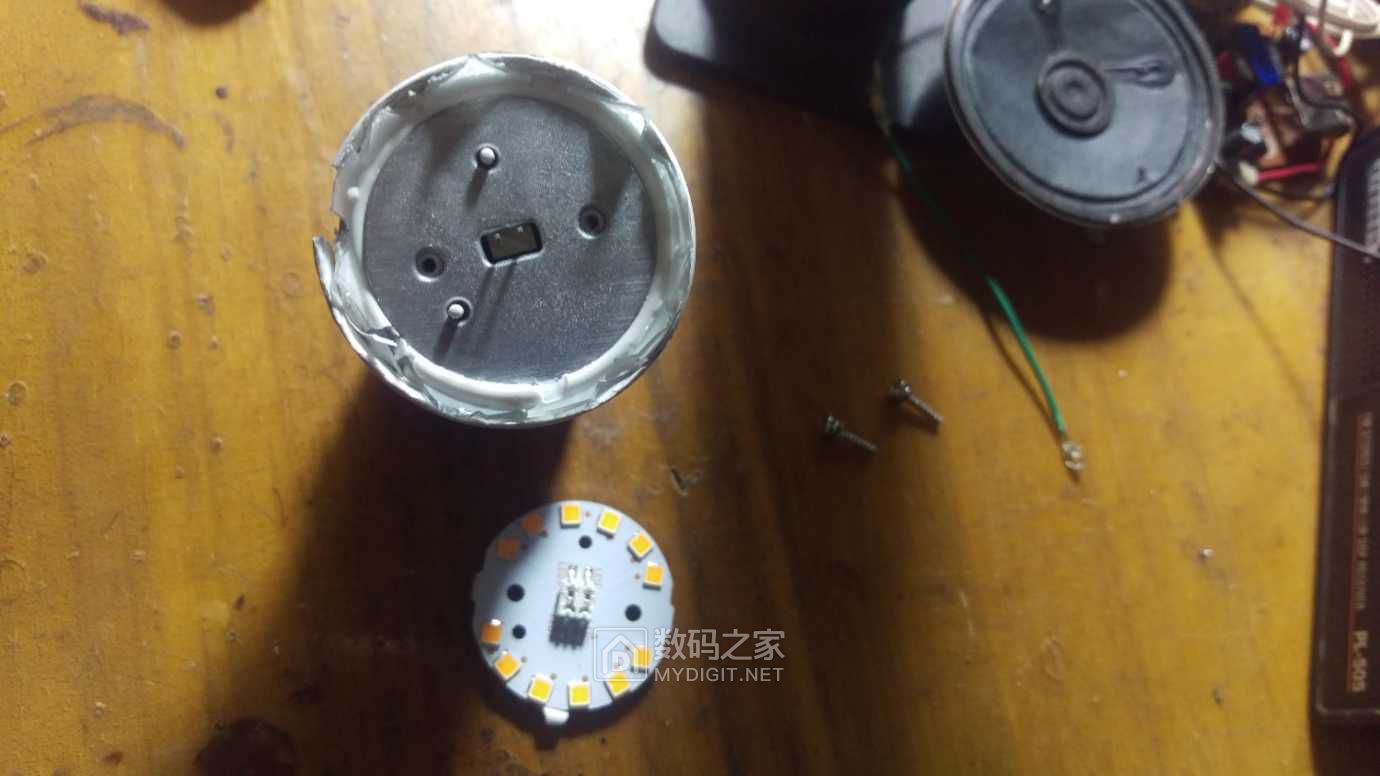

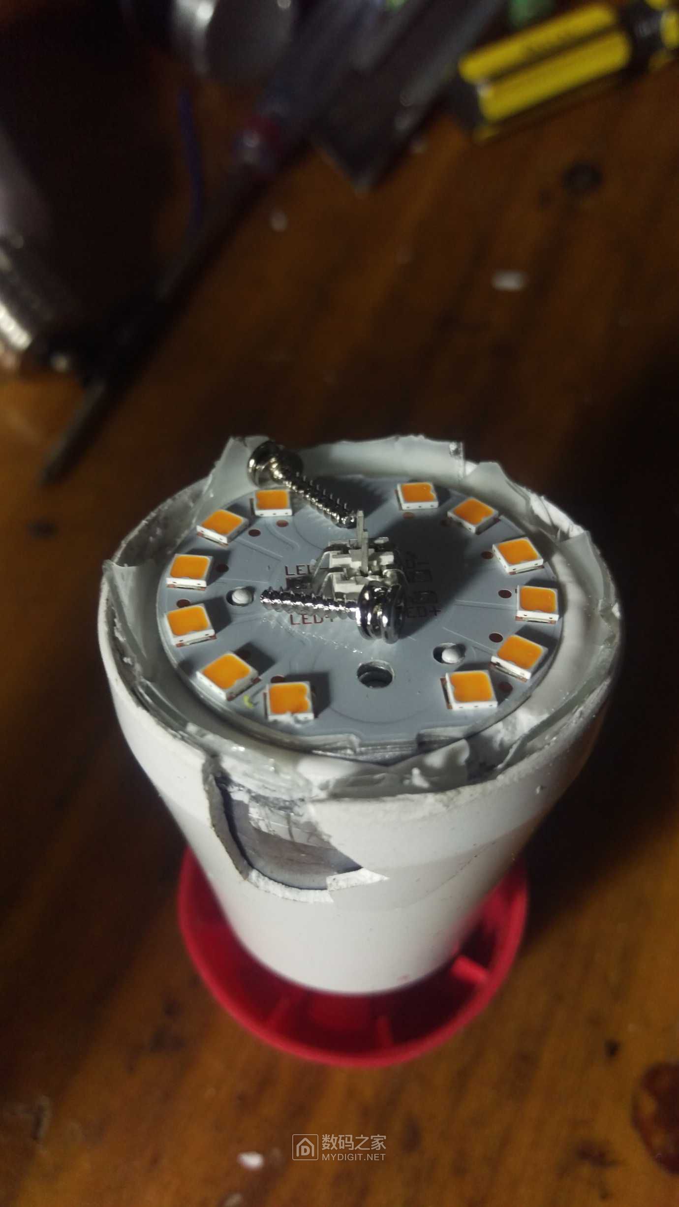

搞半天也打不開,最終玻璃罩還是壞了,不鏽鋼螺絲和韓國led燈珠
取下燈板,燈板是接插件,市面上一般是焊接的,也不會用這容易壞的玻璃,還有這膠水不花錢了嗎

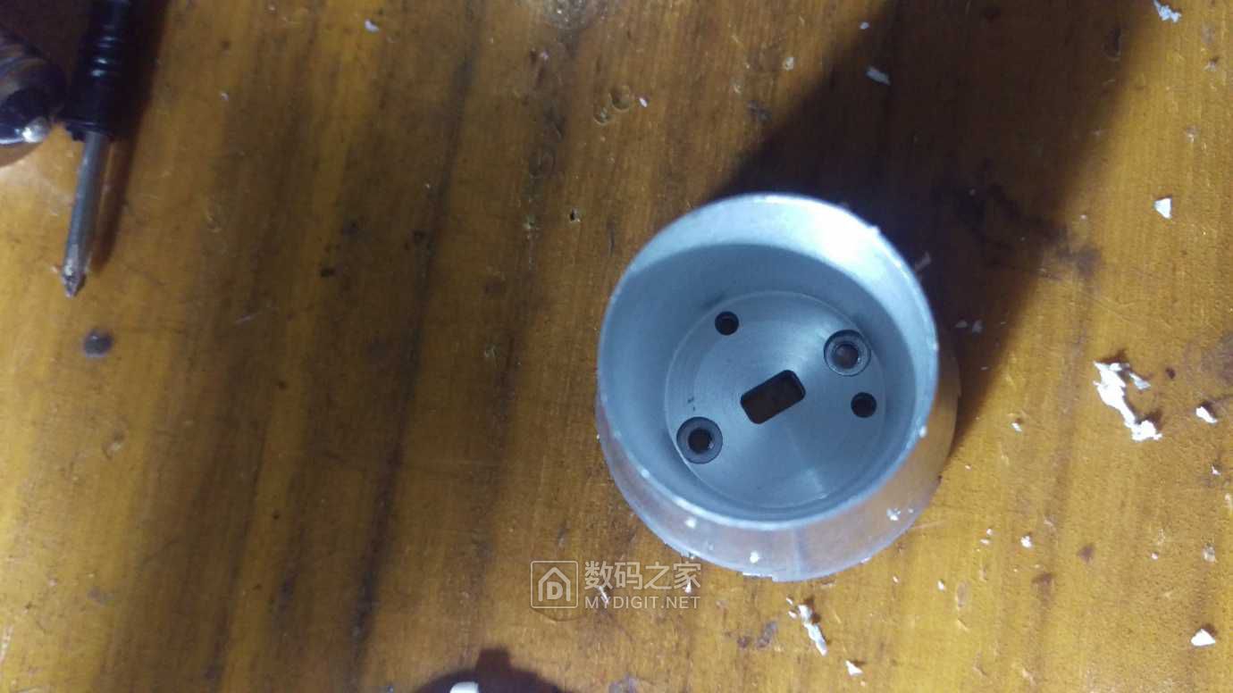

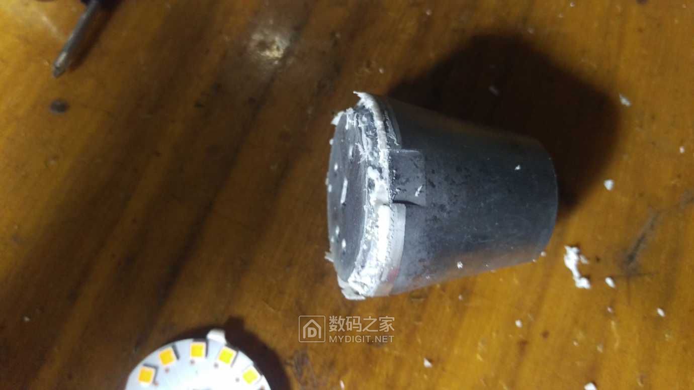

好多膠,難怪玻璃罩下不來
小燈不大都讓這散熱塊占滿了

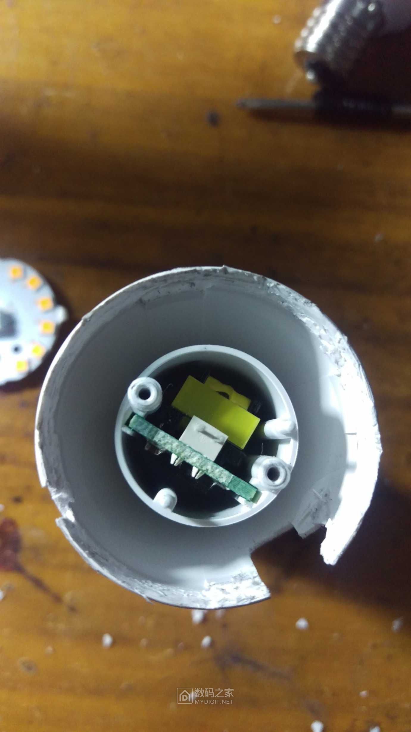

散熱內壁

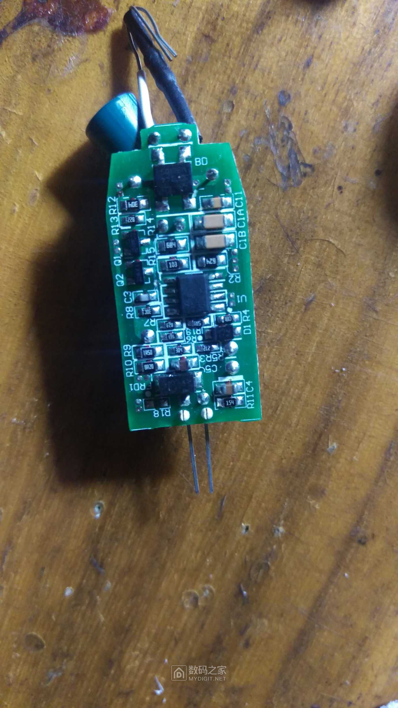

看到驅動了

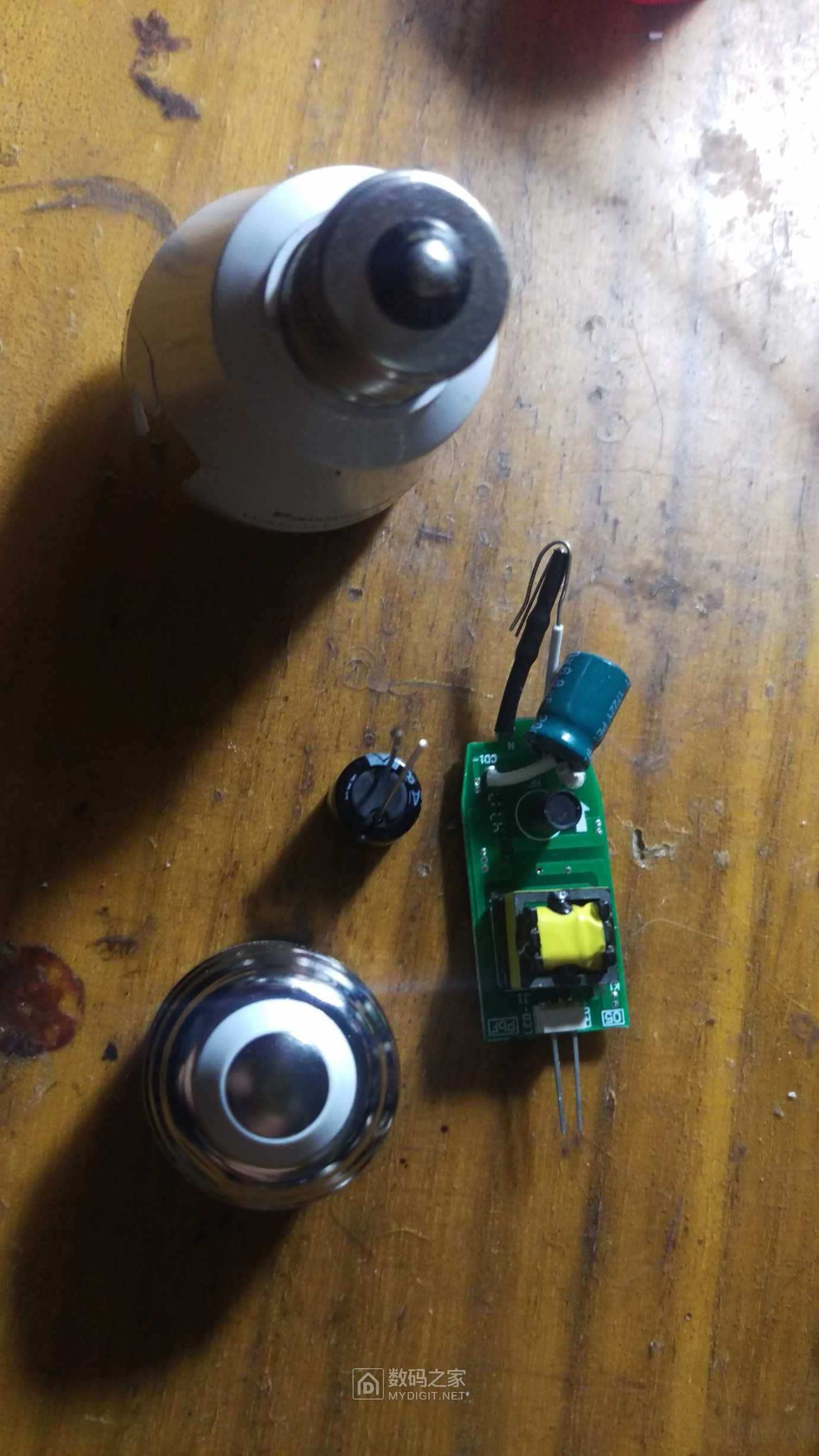

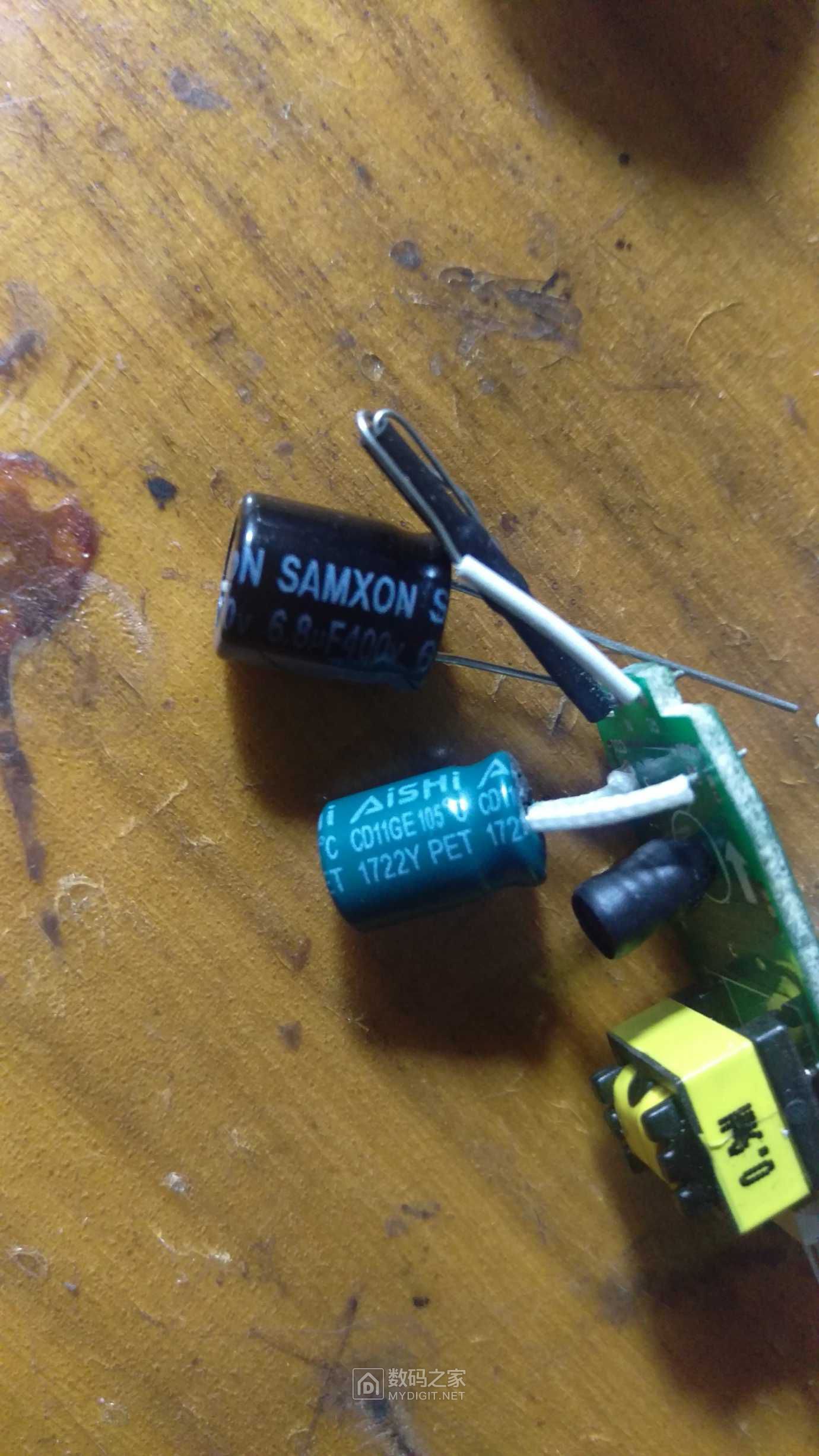

驅動送的電容和普通燈頭對比
送的電容與原電容對比
驅動背面
換上電容試了下,光色非常好,忘了拍照了,就是燈殼是廢了!拆解至此結束,謝謝看官看貼!

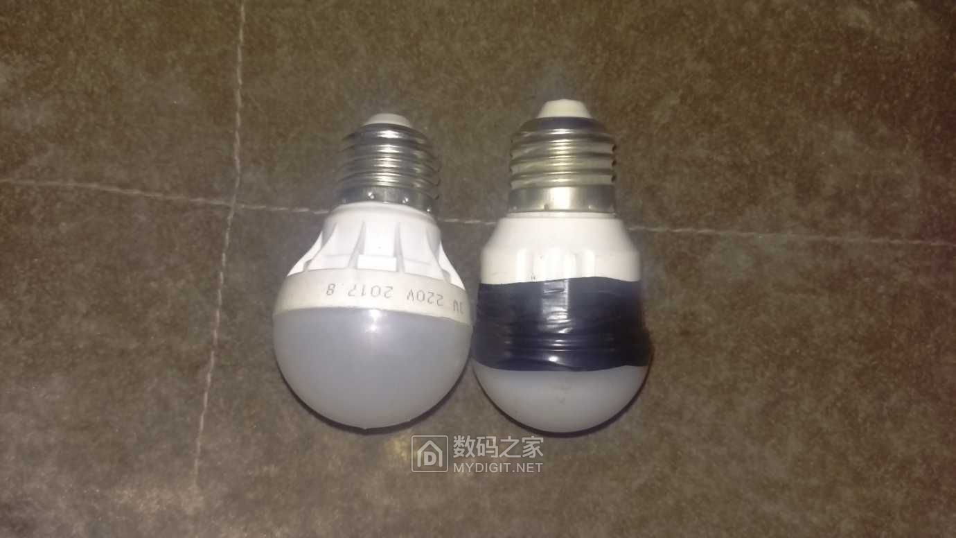

 楼主| 发表于 2020-3-1 20:45:44 来自手机浏览器 | 显示全部楼层
使用集市上2元的LED燈泡改裝後效果
