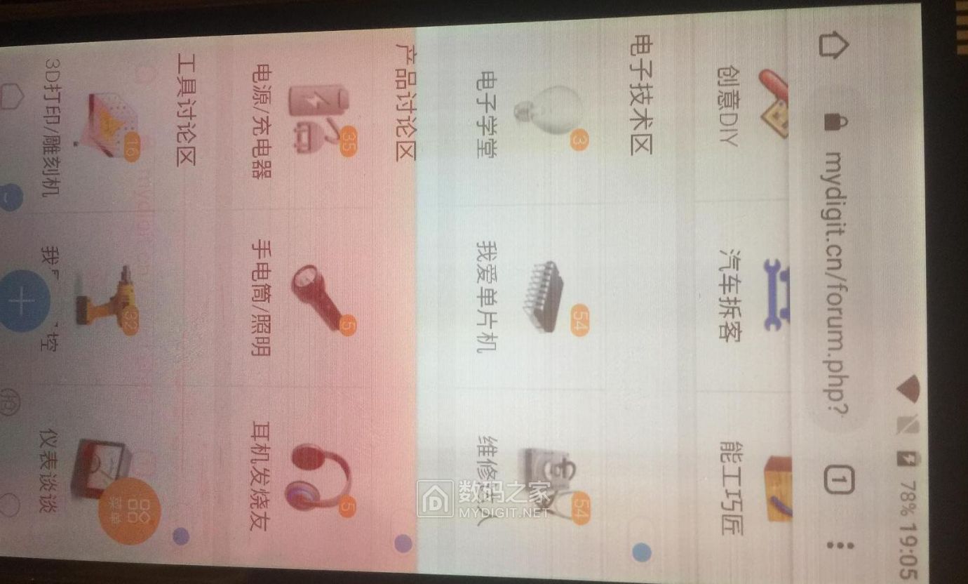

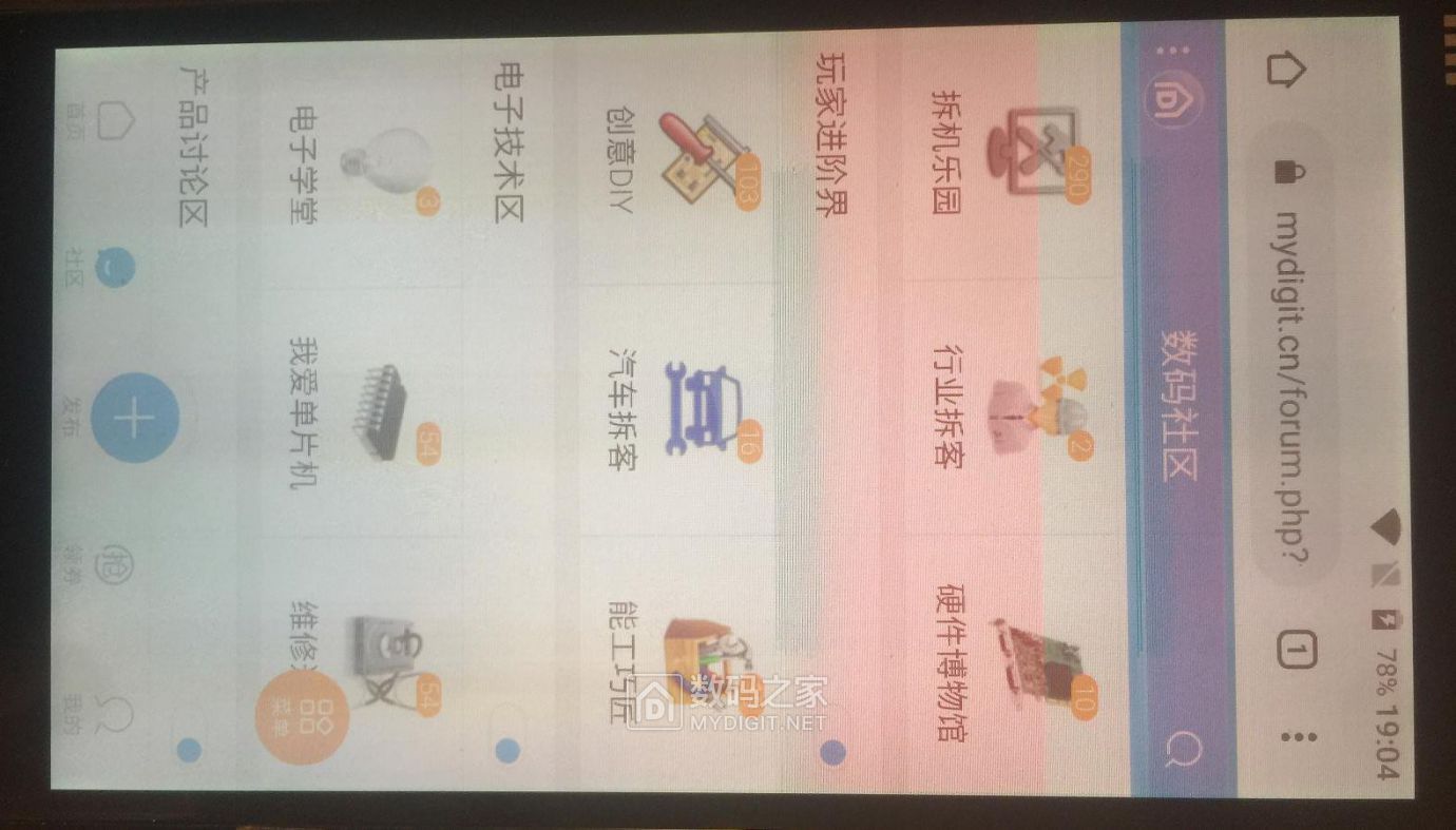

如下图,有横竖条纹的花屏,条纹还在移动。同时花屏时屏幕像素密度看起来只有正常时候的一半,也就是说颗粒感明显。
偶尔能自己变好
突发奇想关机后放在冰箱冷藏了十几分钟,拿出来后发现花屏消失了
在没有息屏的情况下正常玩了两三个小时完全没出问题
但是息屏后再点亮屏幕同样的故障再次出现,也就是说只要不关闭屏幕就不会出现这个问题
拆机清理过屏幕接口,没有效果。
请问这种情况是有电容短路还是有焊点开焊了呢
手机型号是小米3W,很老的型号了
同时打听下现在还有什么LCD屏幕的容易刷机的机器呢,不用太新,二手也行。找到一个oneplus2,但是买不到。
请大家推荐一下别的型号,谢谢

西林迷 发表于 2021-9-27 19:34
cpu虚焊
还是维修一下吧
就怕这个手不修还好,一修干脆不能开机了。
先把资料弄出来再说。
是不是用热风枪吹CPU就管用呢?
dxfymk 发表于 2021-10-5 16:48
也可能是屏幕坏了,很多年前我的诺基亚也是花屏,我套上塑料袋放水龙头下给它冲凉就好。后面一次冲进水了不 ...
也有这种可能, 前阵子手湿时候摸了几次边框
不过现在有很大的几率, 超过一个小时或半个小时不用, 这时候第一次拿起来点亮屏幕会发现是正常的,  但是这个时候只要立即息屏在点亮屏幕立马出现条纹.
如果正常的手保持不息屏一直用, 那么屏幕也是一直正常的.
听说苹果手机有通过更换某个电容解决类似问题的
我尝试过压着这个小米的主控再开机, 也没能正常,  等有空收个碎屏机器的主板试试呢?
