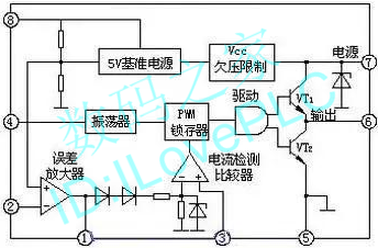

KA3842的5脚和7脚阻值36欧,这是不正常的,有可能内部的两个三极管VT1和VT2已经击穿。见下图所示:
你的图中15欧取样电阻炸了、场管击穿,那么四个贴片电阻也有可能跟着烧断了,KA3842肯定也坏了。RCD尖峰吸收电路估计坏了,导致MOS管耐压不够而击穿,也要检查一下。
