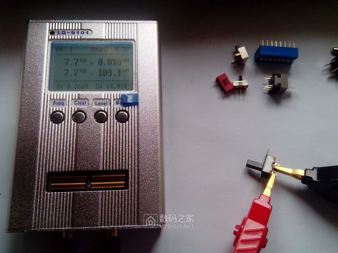

测一下常见导线,开关,按钮的导通电阻
发表于 2019-7-16 08:16:19 | 显示全部楼层 |阅读模式

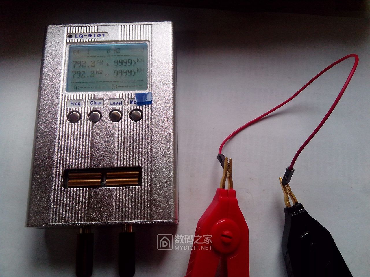

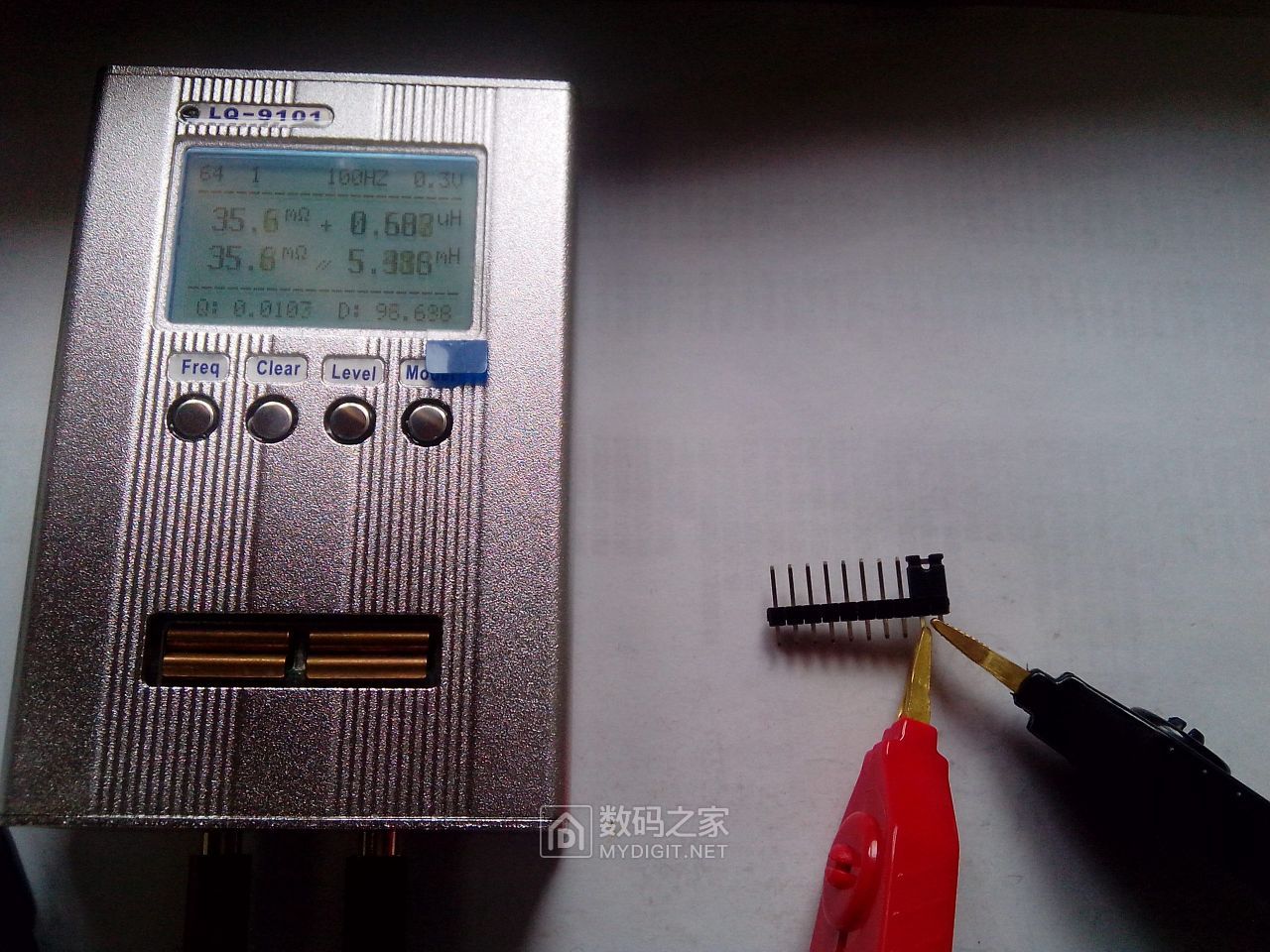

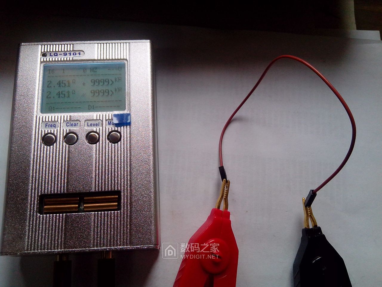

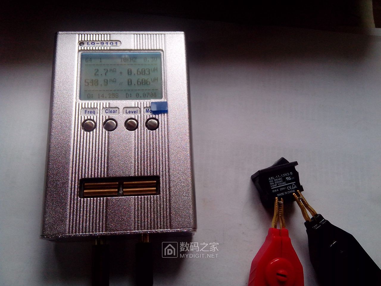

刚拆的打印机开关电阻
真的很小,质量很好

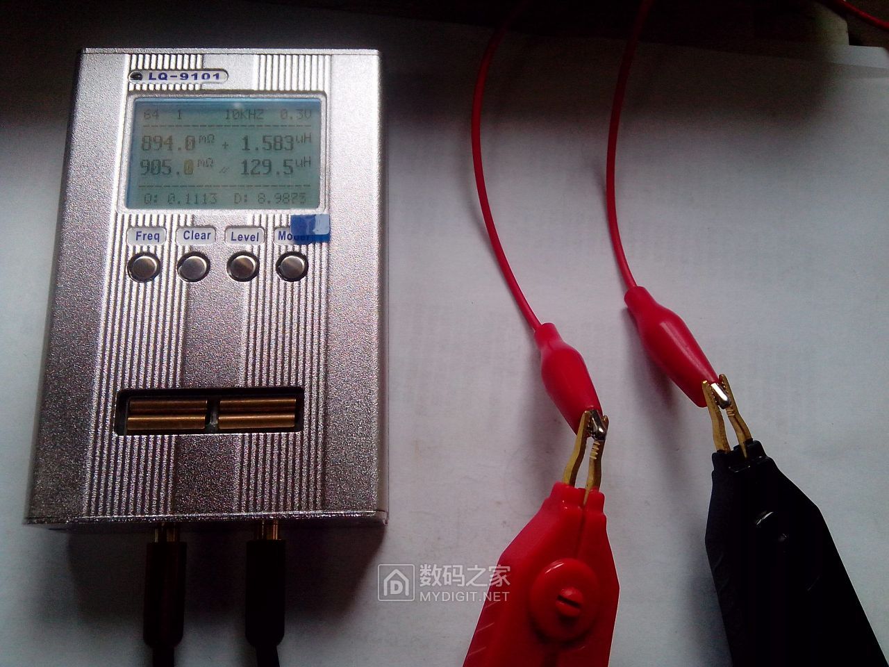

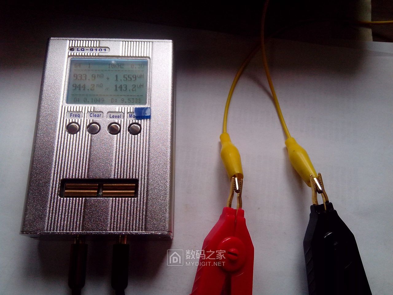

双头夹子电阻,真的很大,铁线的
面包板插线电阻
也很大,也是铁的
而且可能接触不良,不稳定

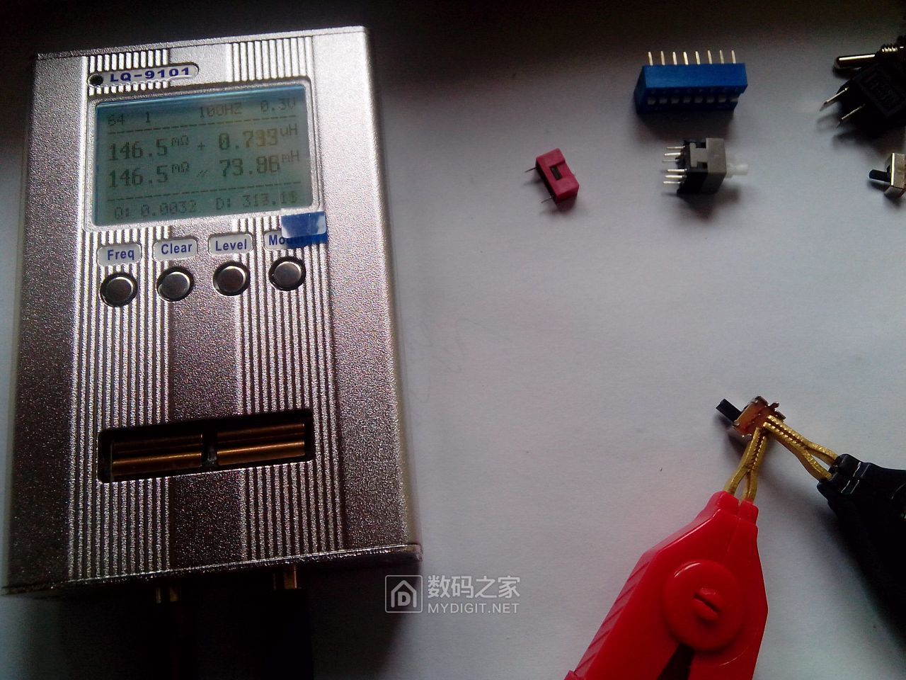

微动电阻,用夹子夹住测,也算比较小的

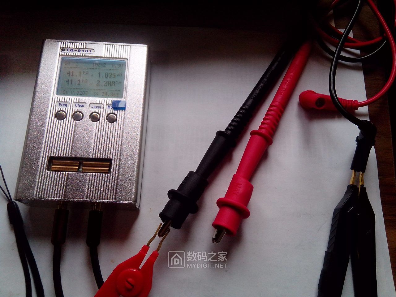

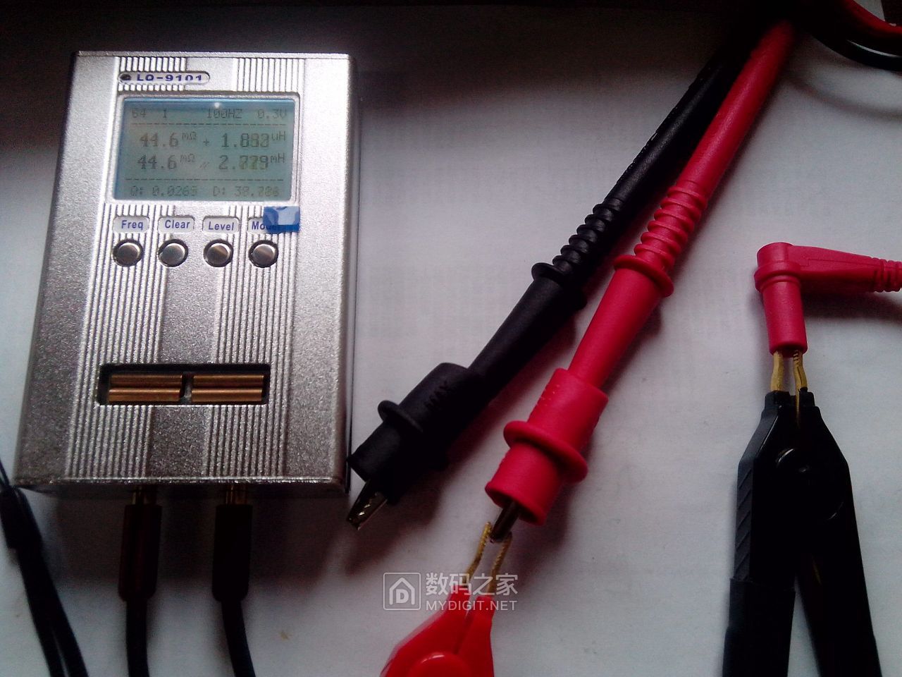

表笔电阻,两支一共100毫欧吧

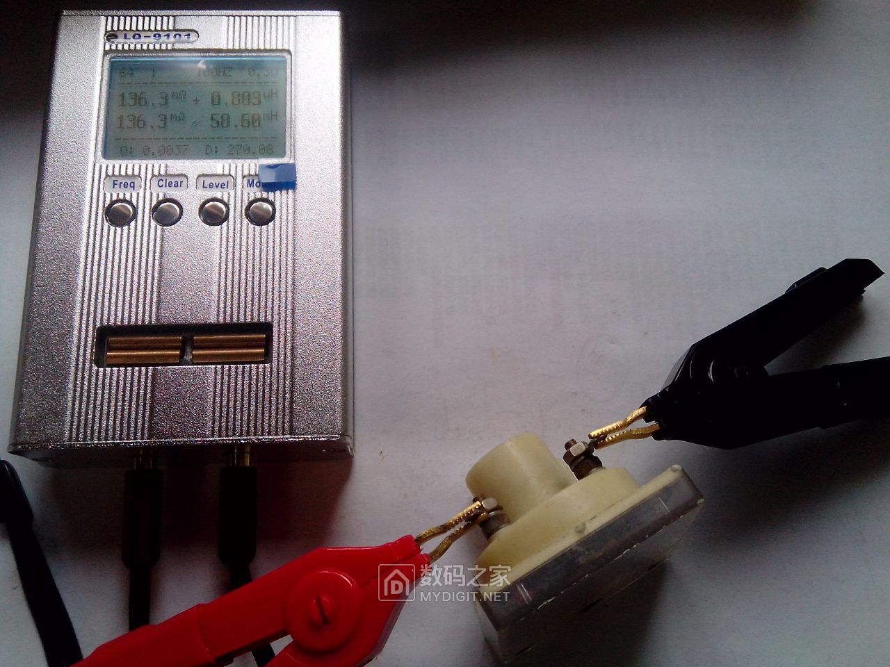

500ma表头内阻,150毫欧左右,

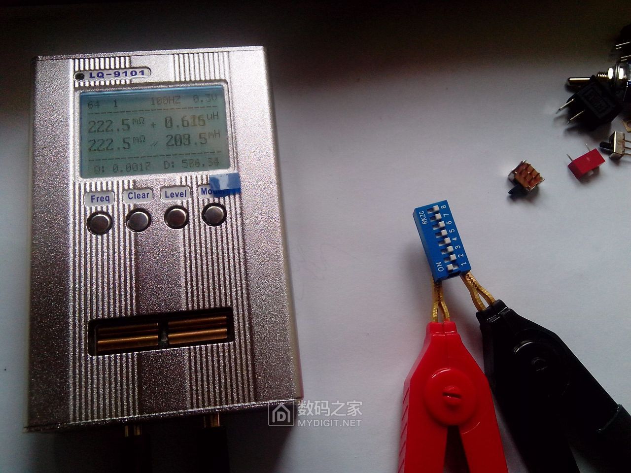

我买的小开关电阻,我去,肯定是铁的

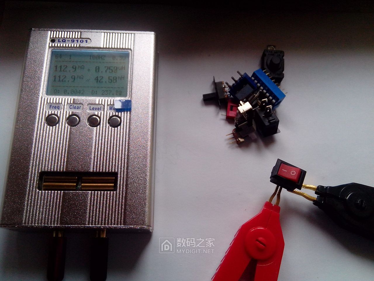

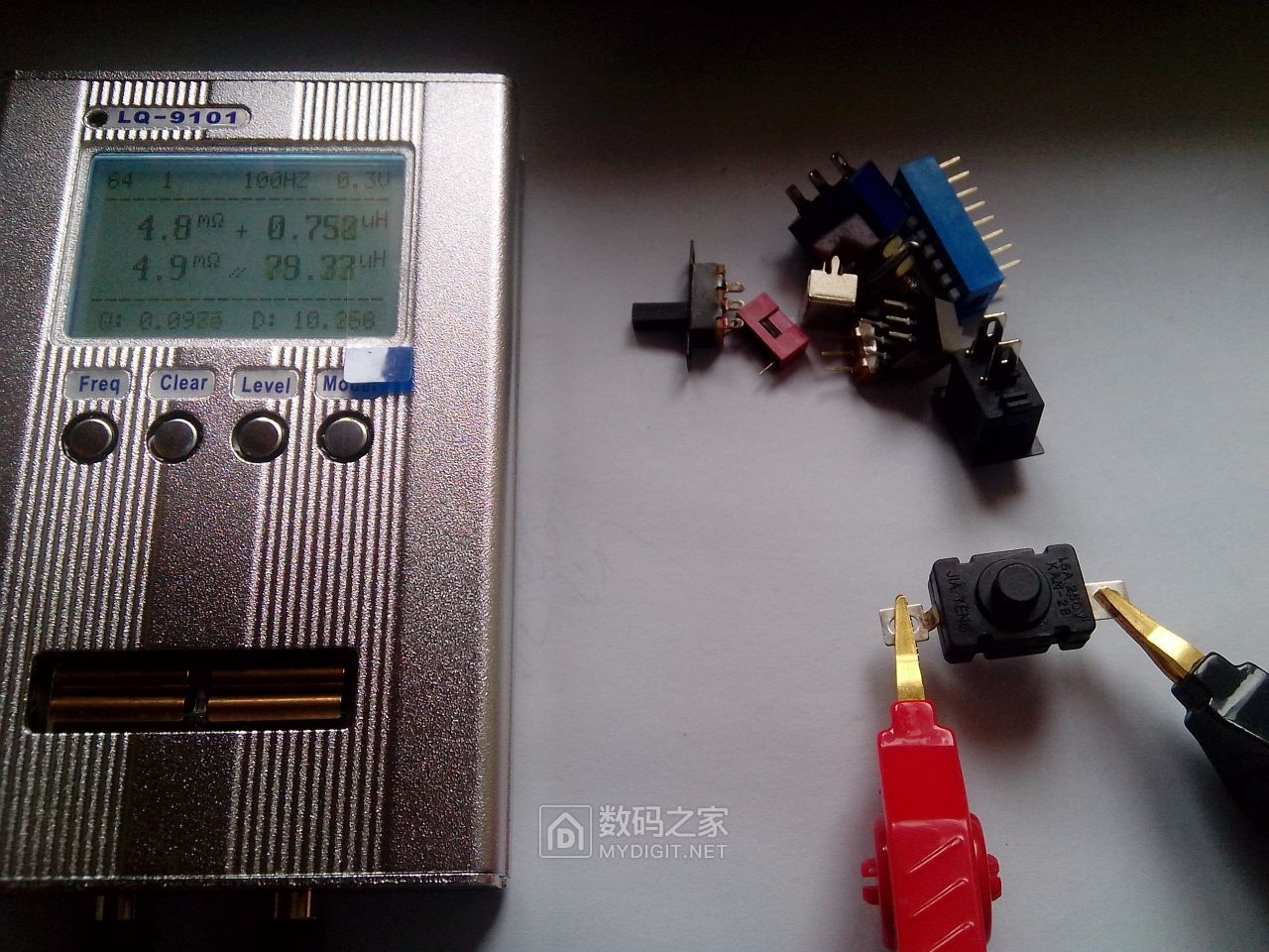

这个大的按钮不错
这个开关还可以,黑的

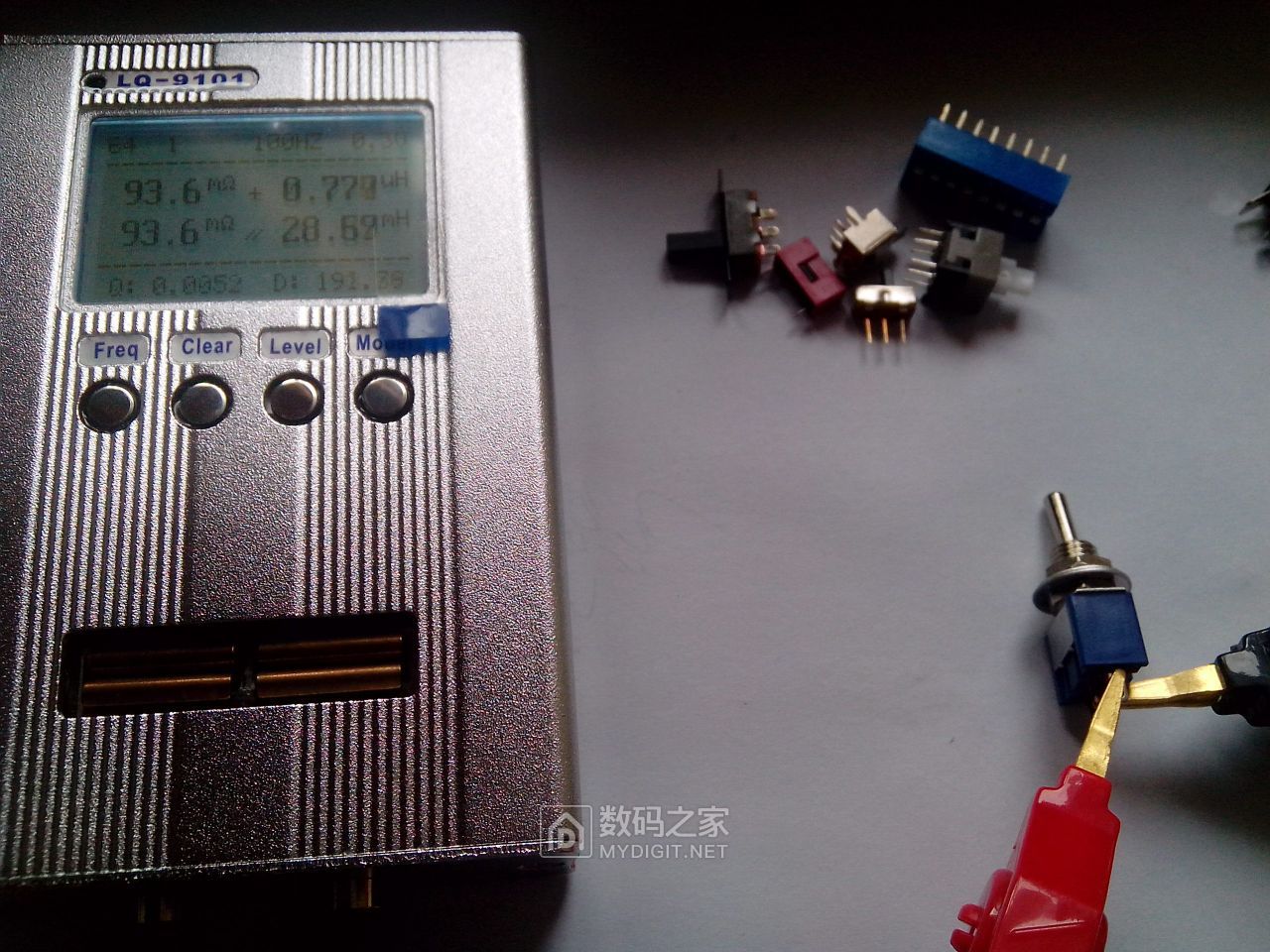

纽子开关,也不行啊,看着质量不错啊
还不如这货呢
这货就完了
这个也不行
感觉这种电阻应该小的
蓝色质量这么差
哈哈,现在东西质量参差不齐,外形差不多,质量可能天壤之别,只能看运气了

 楼主| 发表于 2019-7-16 09:46:53 | 显示全部楼层
se7ens 发表于 2019-7-16 09:43
楼主应该公布一下测量设备的信息
电桥啊,一个高手自己做的:loveliness:
 楼主| 发表于 2019-7-16 10:03:08 | 显示全部楼层
ch104517745 发表于 2019-7-16 10:02
扭子开关怎么不行了?
导通电阻大啊
 楼主| 发表于 2019-7-16 10:16:16 | 显示全部楼层
ch104517745 发表于 2019-7-16 10:06
难怪,我的扭子开关,很快就不行了。
你是用在什么上的啊:loveliness:,电流大?
