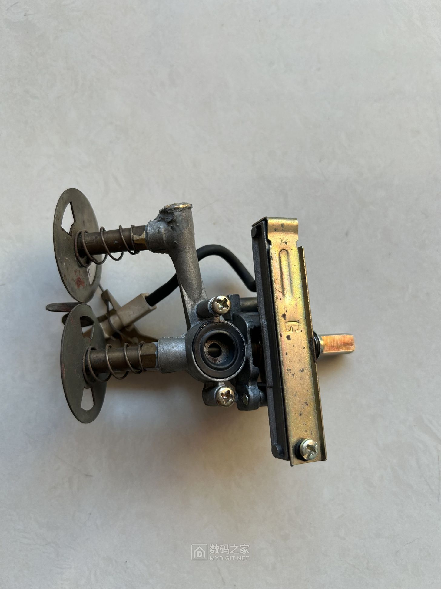

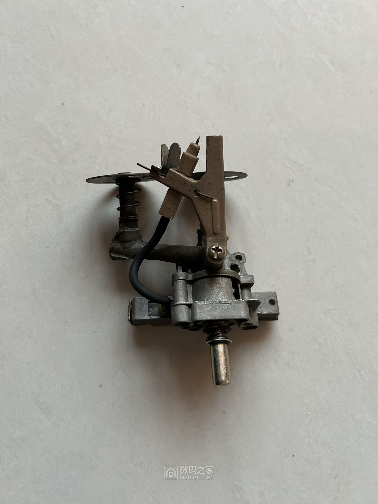

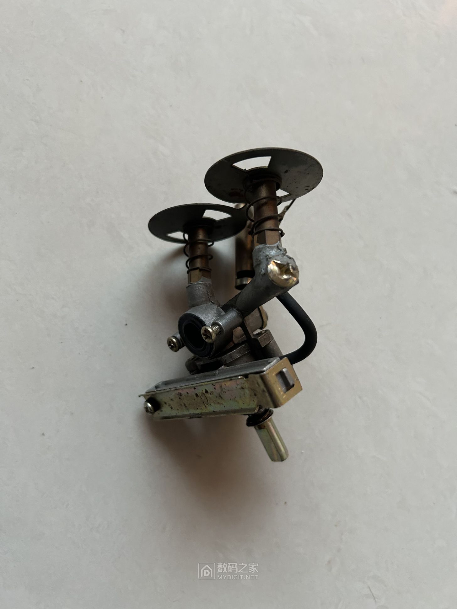

燃气公司强令使用熄保灶,不然拒绝开阀,我家的灶只能当垫脚凳了~90年代选最坚固的不锈钢台上灶买的,有点舍不得。
点火总成是这样的,能不能加装熄火保护继续使用呢?

wqwq212 发表于 2025-1-29 13:16
可以加装一套熄火保护装置,不过正规燃气公司是不认可改造燃气灶,需要正式合格证,你掂量着办吧。 ...
原来验收还有这么多弯弯。那就买个新灶完成验收再退货?
我的问题是原灶改造成熄保型的~为自己安全添保险~是可行的吧?

炉头装上热电偶,热电势信号控制电磁阀,阀装在软管上,燃气会定期巡检,但肯定过不了(燃气:你这是挑战我 ...
不常在那里住,只是应付一下开通燃气,不会那么倒霉吧?
