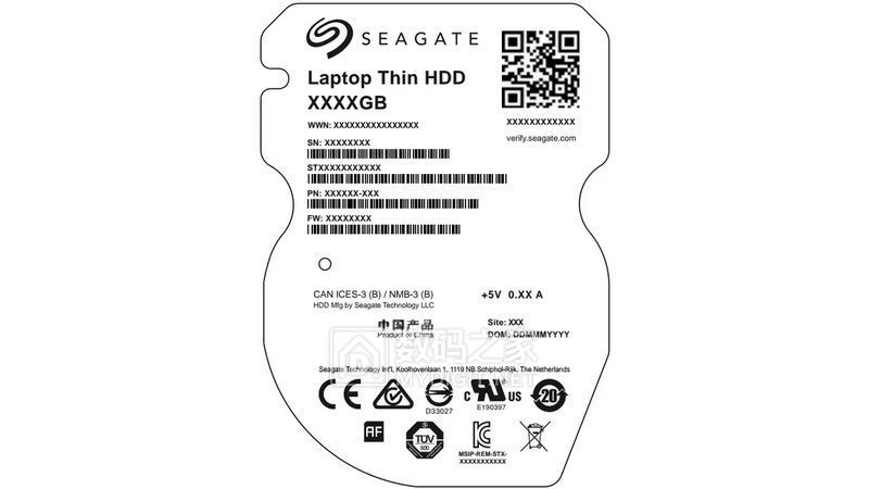

业内专家建议消费者通过三个步骤自保:首先核对盘体正面序列号贴纸是否完整;其次用手机扫描条形码验证出厂信息;最后使用SeaChest诊断工具深度检测磁头数据。对于2023-2024年间生产且售价异常低廉的Exos系列,建议直接联系希捷客服核查来源。
