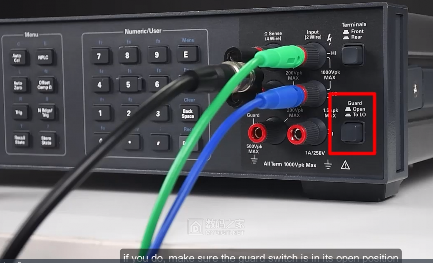

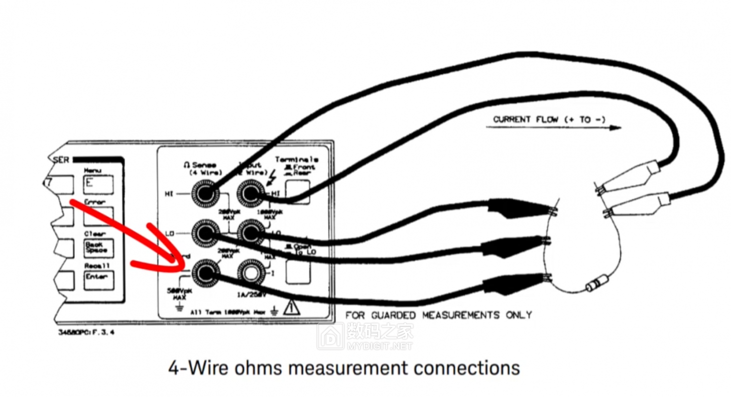

两点:
1. 单独接地线,与不会修老板坚持的屏蔽不是一回事,你图中的五根线大概率不是屏蔽线;
2. 要让单独接地线起作用,需要台表设计有接地插孔,并打开单独的接地开关,34401A没有这个设计。
来源:如何使用四线测量法测量电阻-是德科技 Keysight

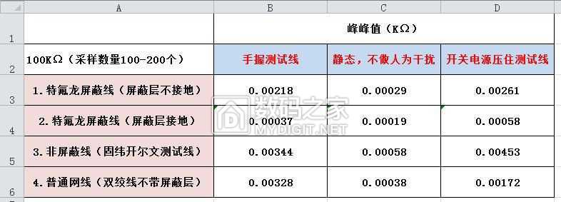

测100k大电阻,测试电流是微安级,可以认为外部干扰相对测小电阻明显,
那么人为错误方法和极端干扰环境造成的数据偏差能有多大呢,就用他自己的数据:
表中最大峰峰值为0.00453,标准值100,即测试偏差小于50ppm(百万分之五十),远小于电阻本身标称误差,
所以数字看着很唬人,实际对测试结果基本没有影响。
这就是一般手持万用表/台表测试线不用屏蔽的原因。
