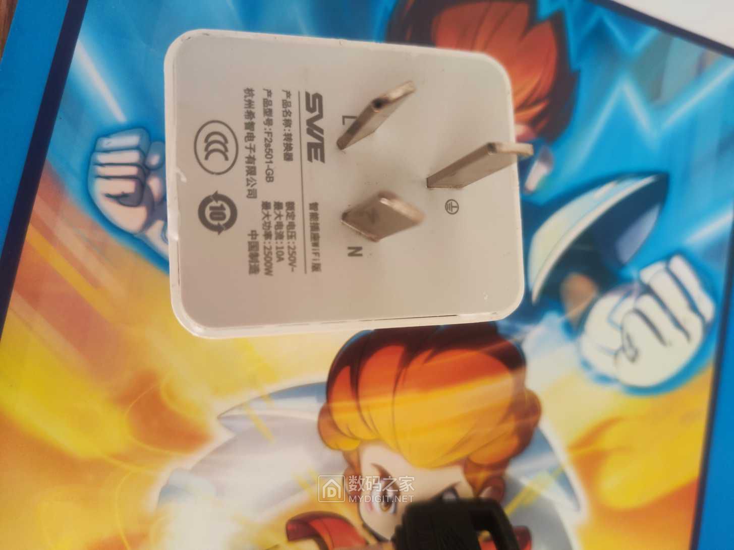

以为要切割打开,原来撬开也不难
pdd搞的,20块。按开机灯一闪就灭了,还在保修期,想想问题应该不大自己修修看

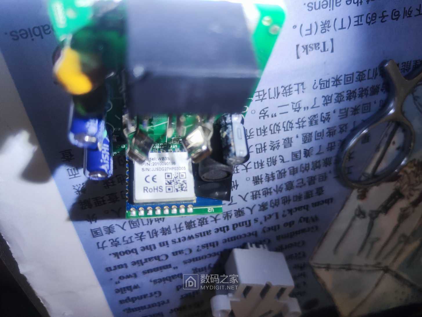

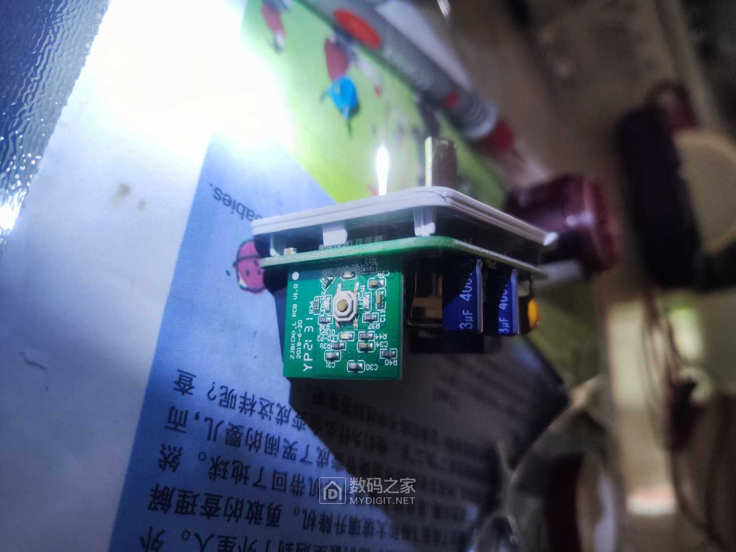

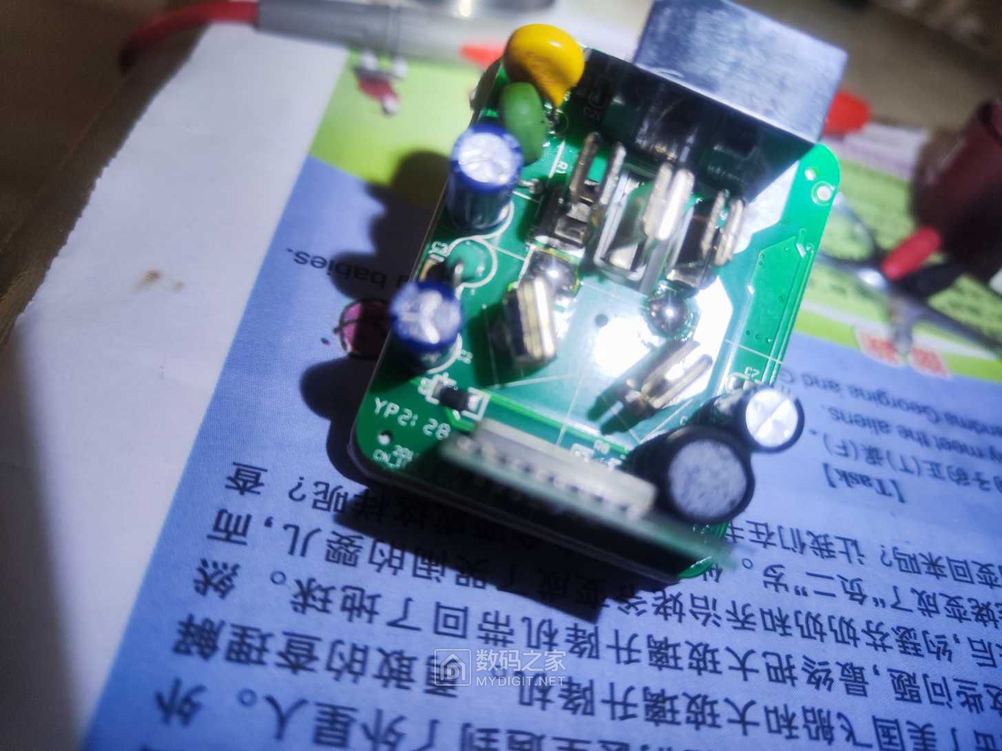

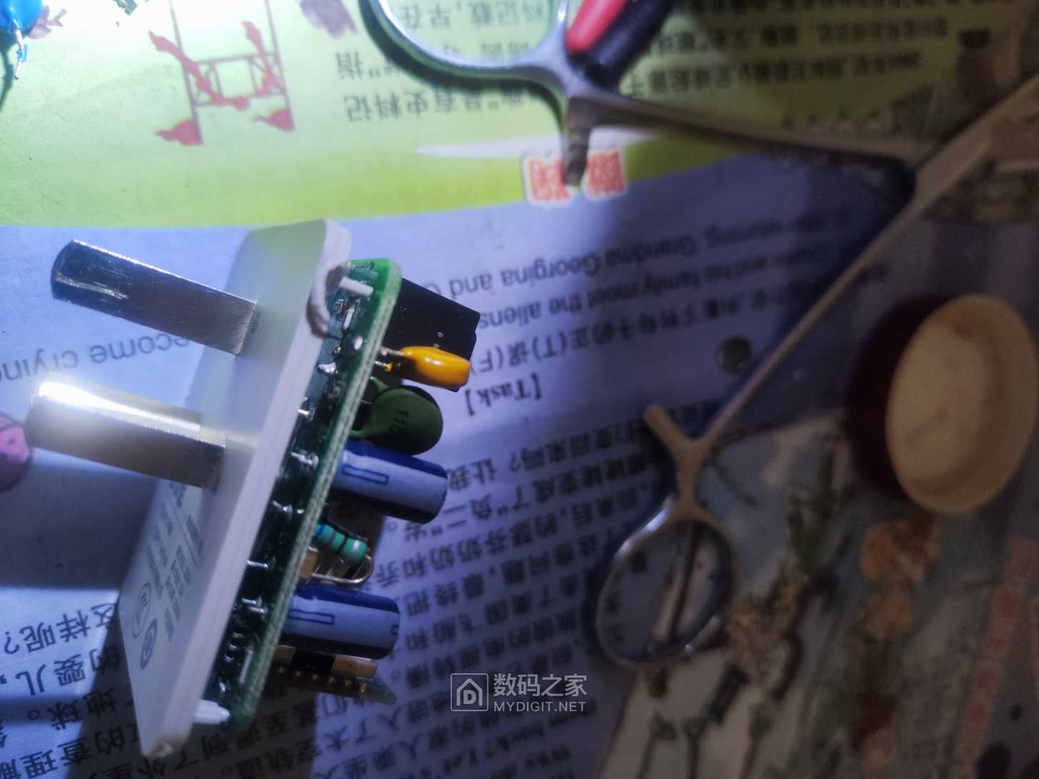

测量压敏电阻100欧,更换就可以。作业空间小,难度在焊接
板子背面也什么东西就不拍了

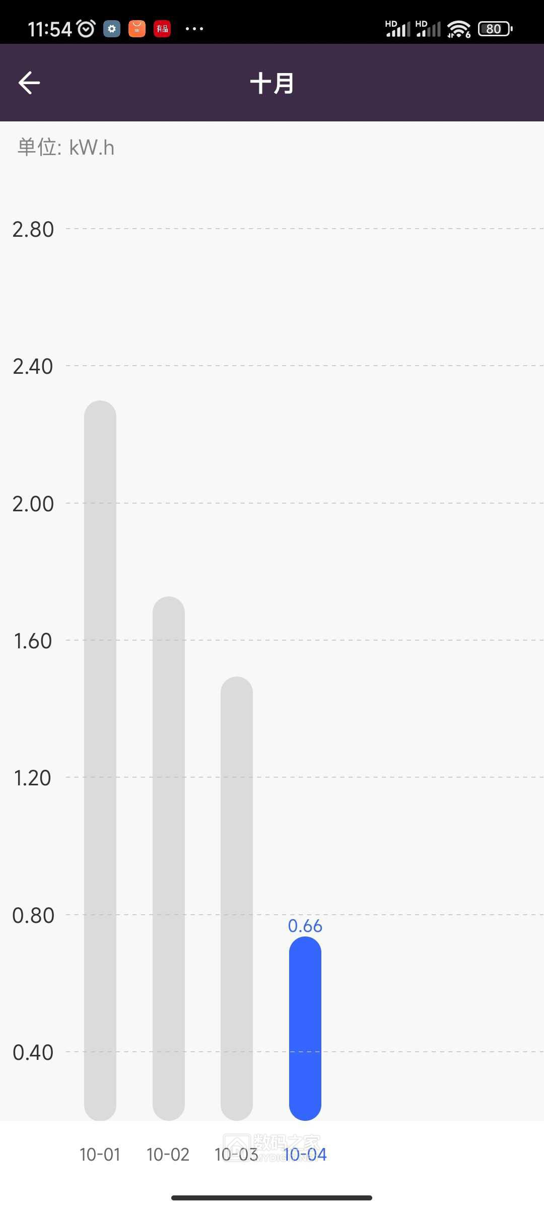

计量挺准确,10月4日坏的

 楼主| 发表于 2024-10-6 17:38:34 来自手机浏览器 | 显示全部楼层
枫叶1 发表于 2024-10-6 13:49
买了两个一模一样的,这么容易坏吗
质量挺好,被逆变器搞坏的
