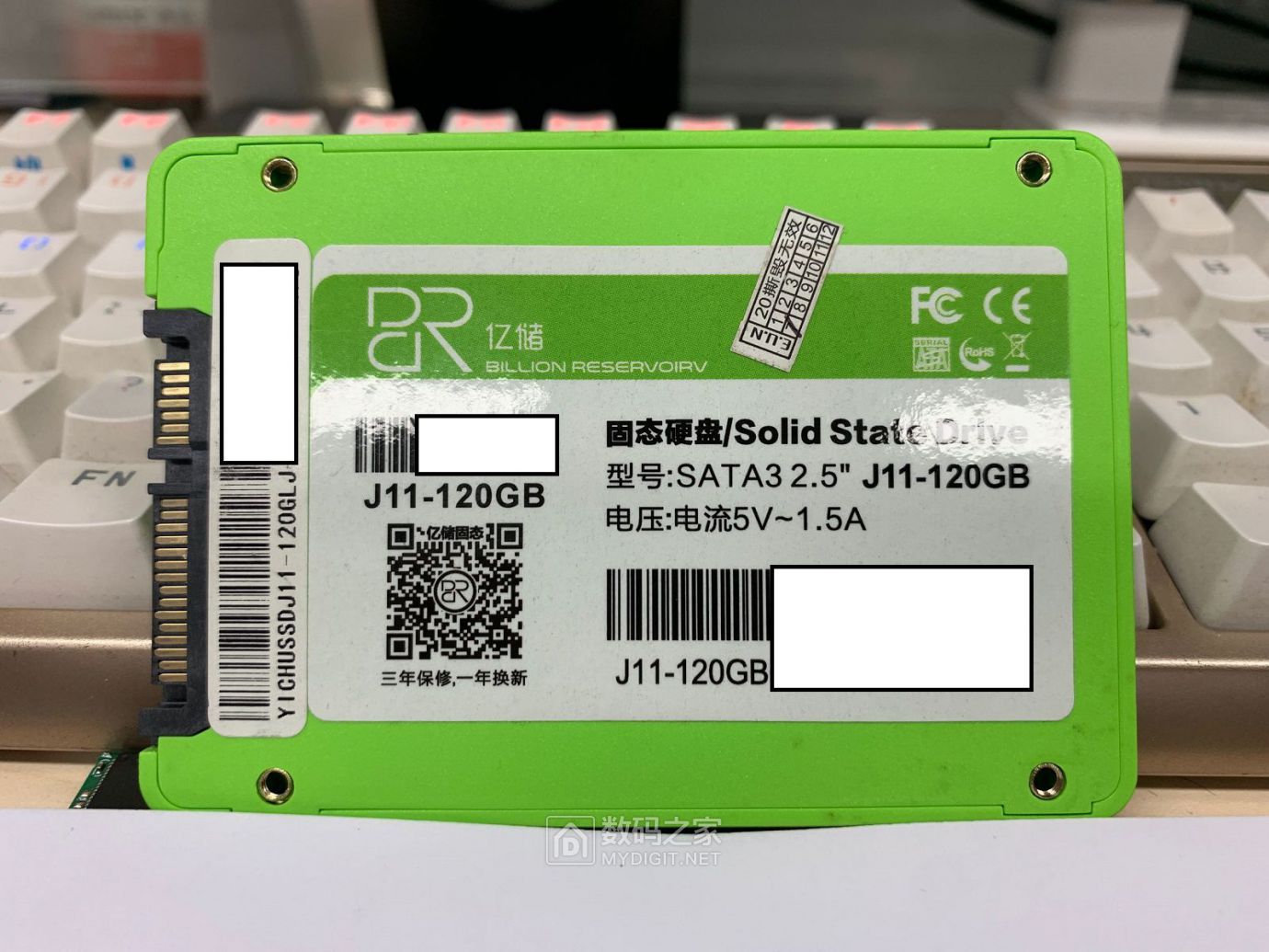

亿储的两个固态,型号分别是J15-256GB和J11-120GB。单位换下来的电脑里的,前些天拿来烤游戏,发现这速度有点感人,于是今天来测一下然后拆开 120-1.jpg

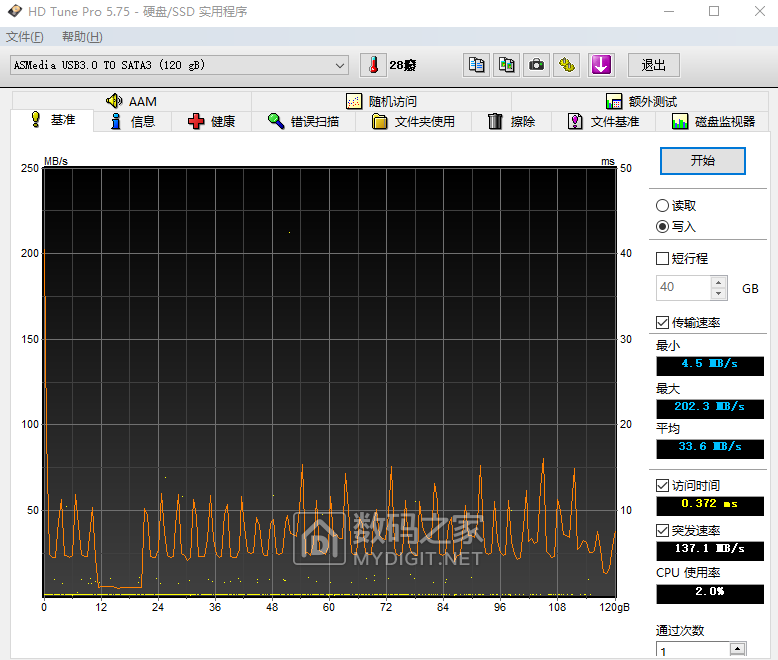

首先转接的USB3,不是直连SATA。然后用HDTune测的全盘写入
256的看起来有50G的缓存,缓外直接起飞
120的惨不忍睹,好像有一点点缓存,又好像就是个U盘
跑完开盖看看

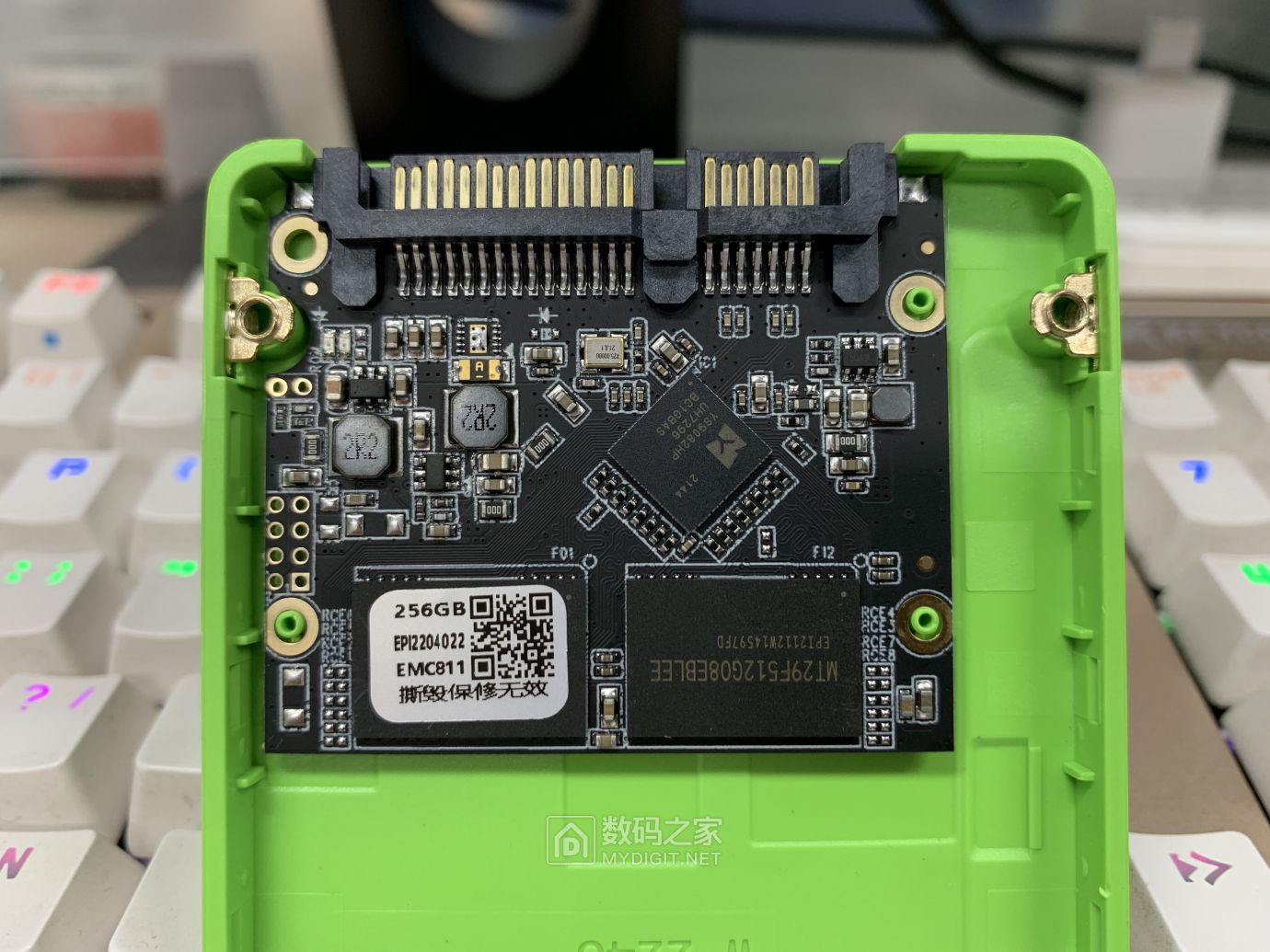

120G的,YS9082主控,之前有帖子说好像是慧荣2258XT的马甲,闪存四颗,只能看出来是256Gbit一颗
然后是256G的,虽然还是YS9082,但是后缀从HC变成HP,闪存这个标是镁光的512Gbit(64Gx8bit),依然是四颗
别的东西就不懂了,哪位大神能详细解答?
