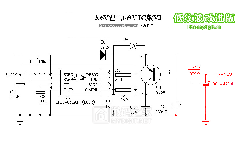

[工仪] MC34063升压板的PCB文件,上传于此,大家共享

发表于 2020-8-31 17:06:56 | 显示全部楼层
8139 发表于 2020-8-31 12:36
34063非常古老的芯片了,不能和新的IC比
我把图和元件的标记都改了
现在这个看着能顺眼点:lol:
羡慕1ua以下的电路,我到手了两块sx1308,实测4.5ua待机电流,不关断,但是也算满意了
电路图如下
参与人数 1家元 +4 收起 理由
8139 + 4 精彩回帖
发表于 2020-8-31 20:32:09 | 显示全部楼层
8139 发表于 2020-8-31 19:07
不改不舒服斯基
瞎折腾呗:lol:
刚刚实测了一下sx1308效率,空载9.1v的电路。2.4ma的输出,电压下降到8.6v,效率大概在80%左右。
以前测量的效率,大概是75-80%之间。
输出增加了电容,之后测量,效率大概82%,但是无法关断了,纠结啊
参与人数 1家元 +4 收起 理由
8139 + 4 精彩回帖
发表于 2020-8-31 20:51:47 | 显示全部楼层
加开关就有点麻烦了
操作时候还要给电池充电激活一次才行:dizzy:
