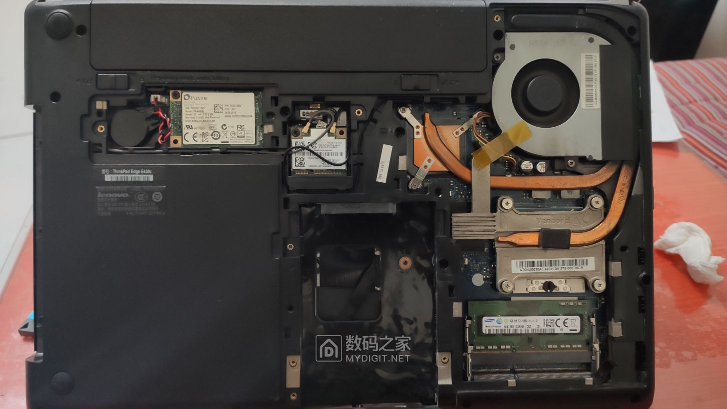

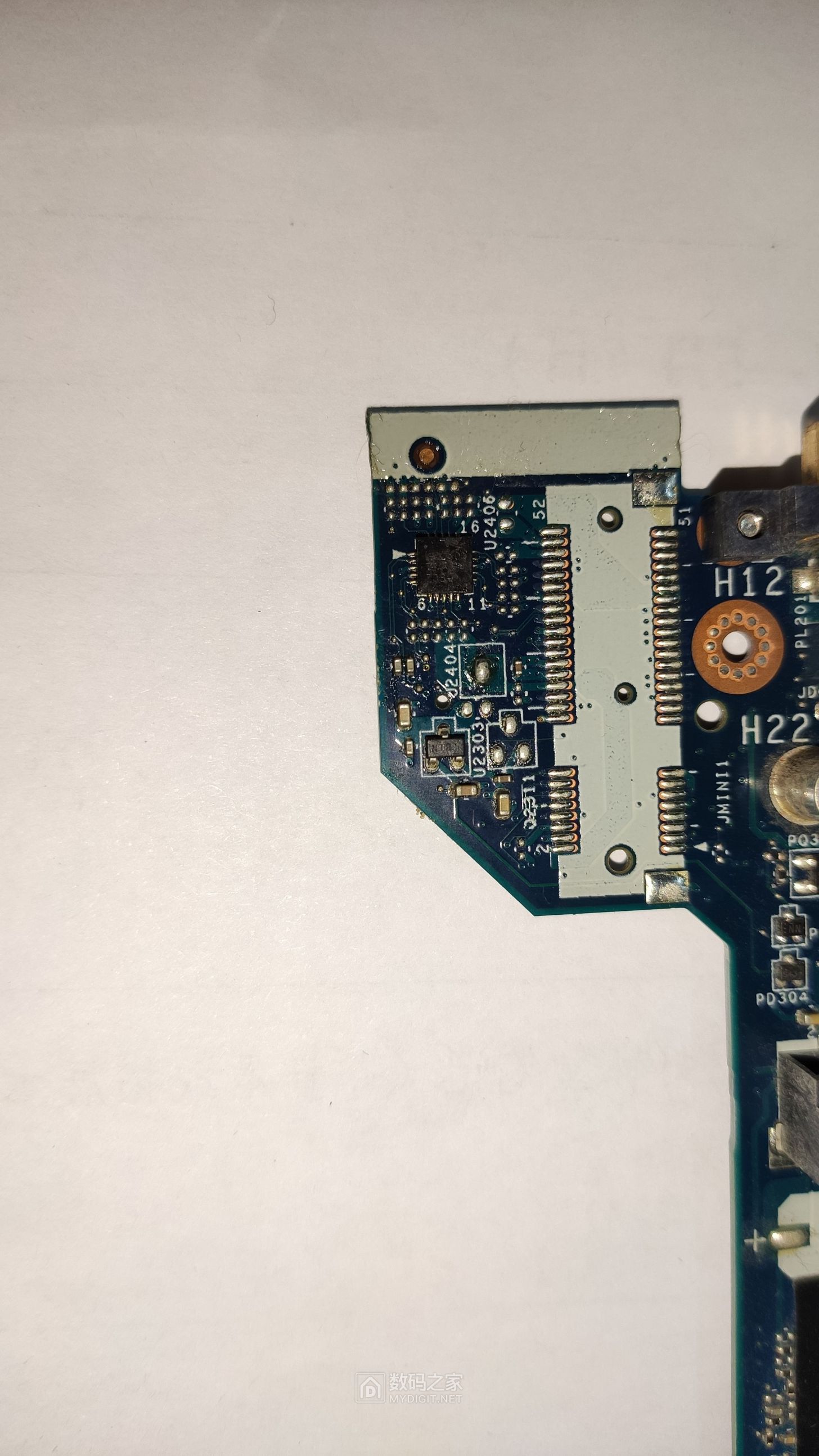

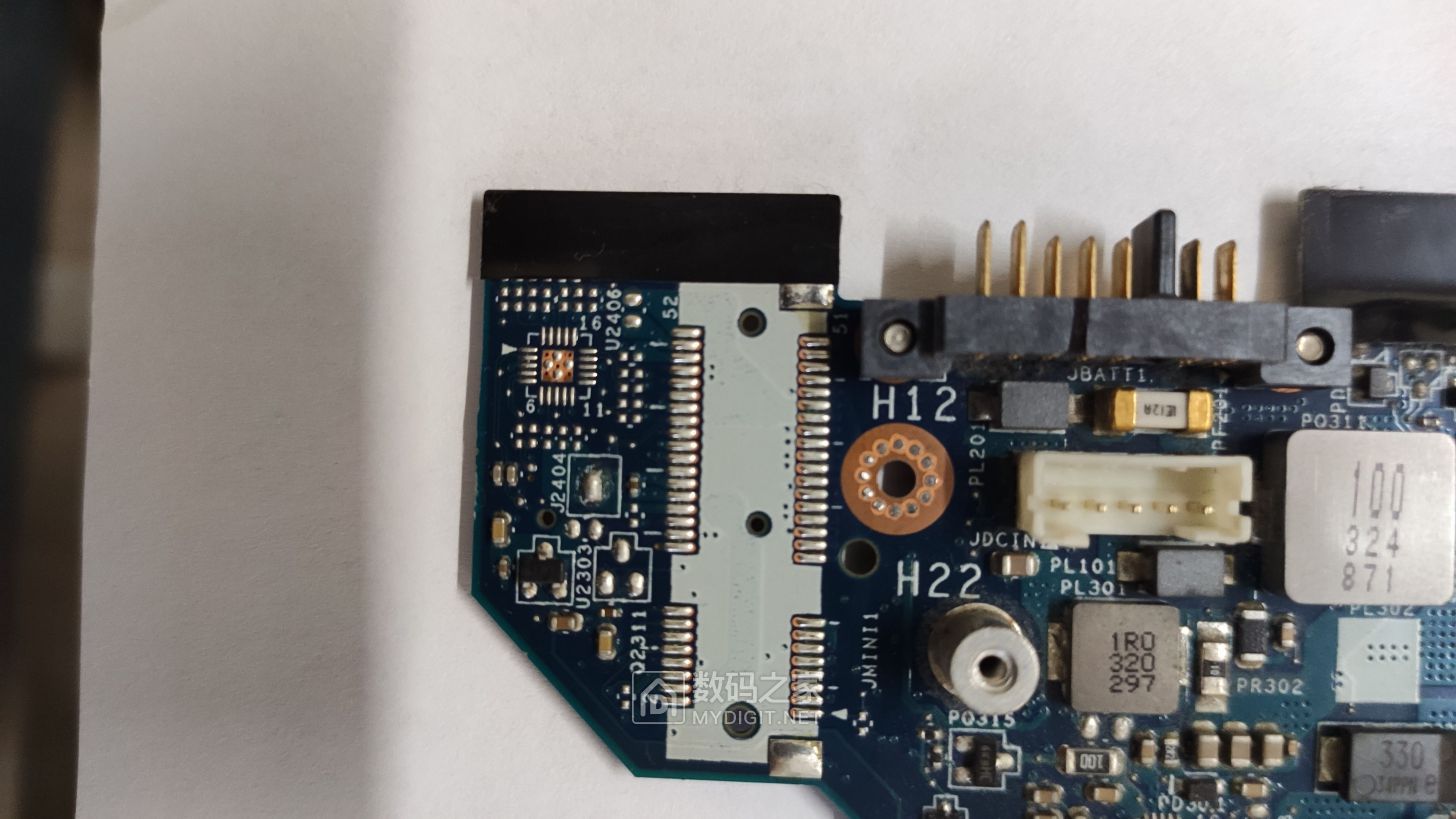

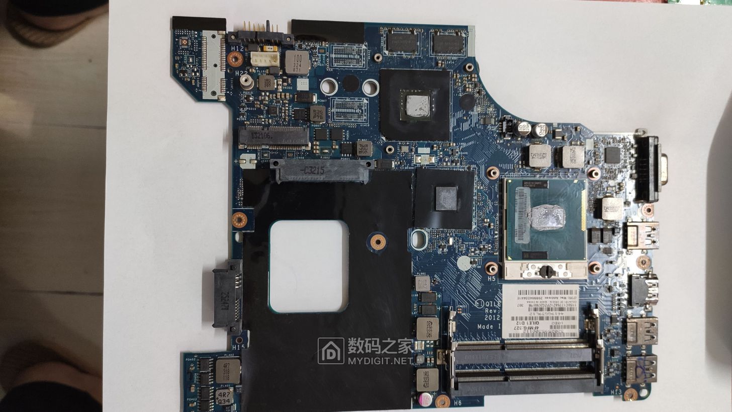

X230坏了,拆出主板测量几次后彻底完蛋了,先扔一边了,找出之前的E430先凑合用用,清理发现了有msata焊盘但没有焊接,网上查找发现有的焊接了该插座,对比发现了大概缺少的元件。开始找图纸,研究一下。根据图纸对比确定缺少的元件,网上下单。收到元件就准备开始动工。
先拆出主板

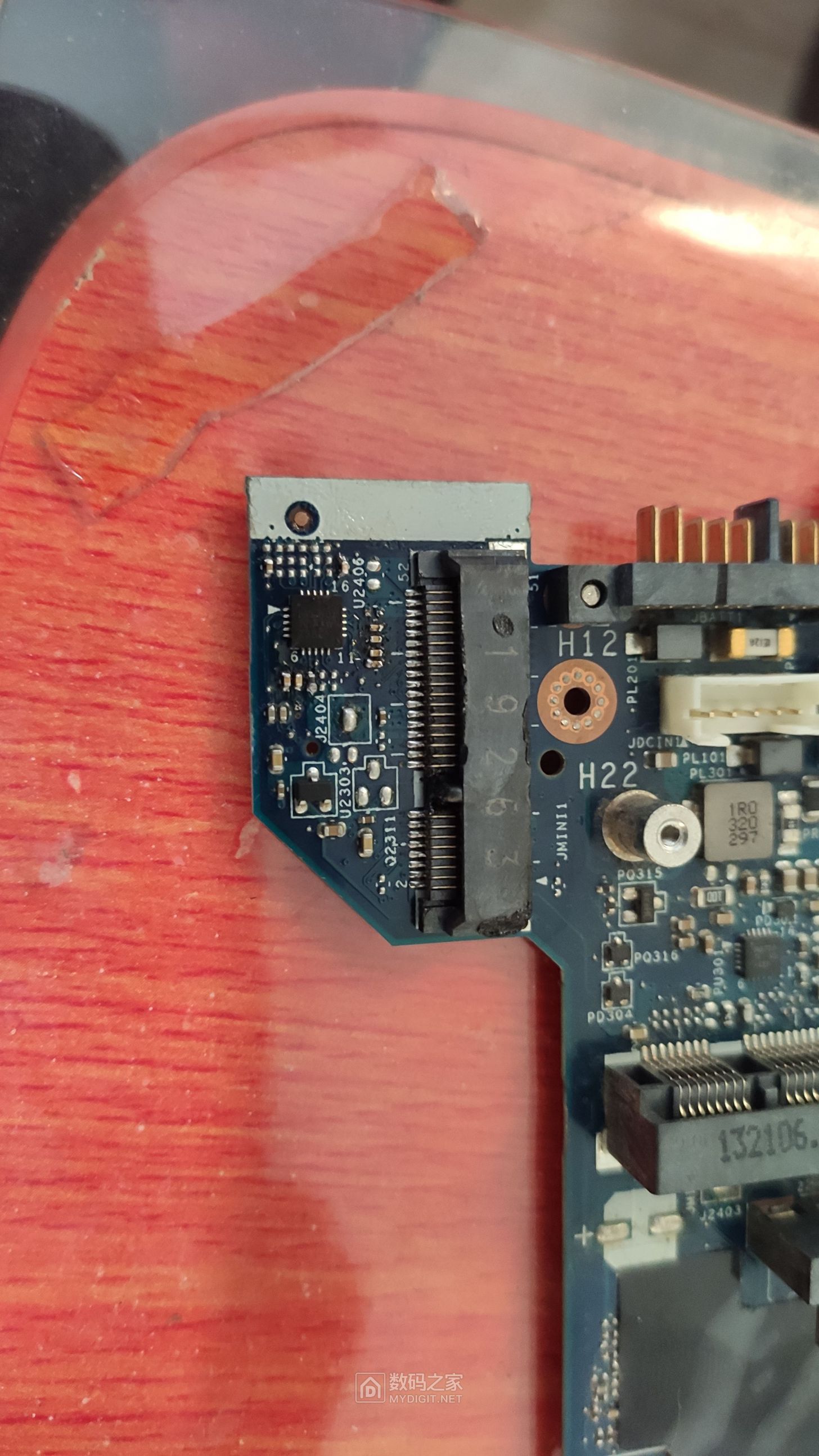

再看看接口位置
清理一下准备焊接,过程忽略直接看结果吧,焊工实在是差点意思,芯片也比较小

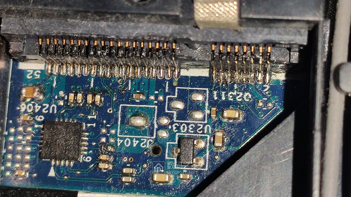

其他的元件也都准备焊上,过程还是艰难的,还是看结果吧。

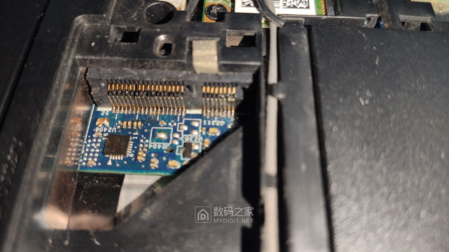

焊好后,装机准备测试,结果发现这个msata座买错了,太矮了。快崩溃了,没办法又了个废旧主板拆了一个座,过程真是无比的艰难,那个座真的是很难拆。把废主板拆的面目全非,总算保住了msata座的完好。最终是焊上了。但焊接的效果只能用惨不忍睹来形容了,中接发现还有短路的,又清理了好长时间。最后装机的效果还是满意的。成了能完美识别到硬盘。
最后装上才想起拍照了,看看这惨不忍睹的焊接
装上硬盘准备开机试试

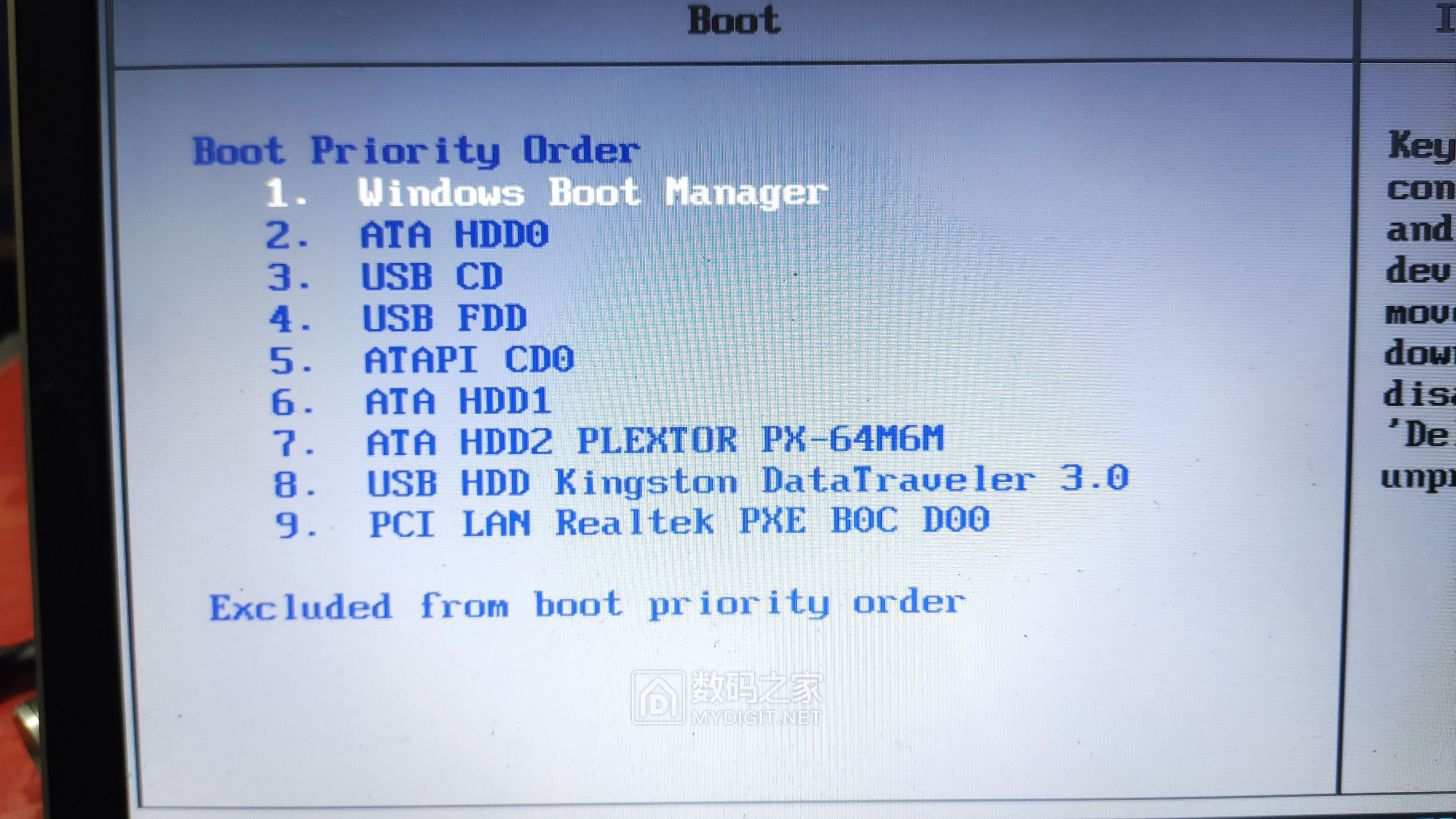

开机进启动管理可以识别到硬盘。
通过PE装上系统完美运行,就是硬盘稍微小了点。

那个是什么芯片啊?pcie转sata?
芯片用的是LVC601,和图纸是型号不同,功能相同。但具体是干什么的不清楚了,焊上能用

 楼主| 发表于 2023-12-15 14:57:19 | 显示全部楼层
sjzcxj 发表于 2023-12-15 14:13
主板直接能认?不粗了
感谢支持!焊接完测量没有短路的,就直接装回测试了,什么都不用设置就能认盘

 楼主| 发表于 2023-12-15 15:06:13 | 显示全部楼层
感谢支持!感谢夸奖!
 楼主| 发表于 2023-12-15 15:07:32 | 显示全部楼层
stlaoliu 发表于 2023-12-15 14:37
我看也算高手啊,用洗板水一洗,焊工也变一流的。
感谢支持!没有洗板水,用酒精擦了擦,也弄不太干净。能用就不考虑哪些了
