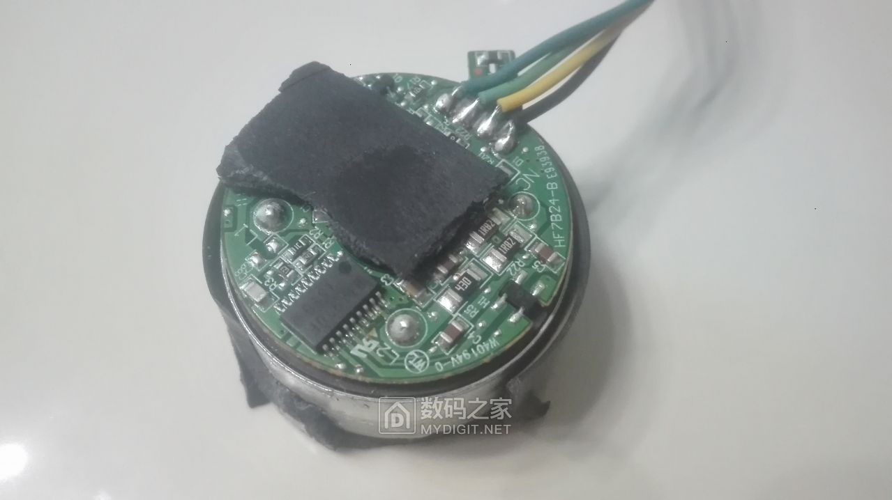

装了4970K的原装风扇发现烧机温度过高,到夏天绝对狗带,不知道牙膏作限制还是什么。
开机时就有异常,开机风扇先抖两圈停转,然后狂转再降速回归正常。
4970K的原装风扇烤机温度爆表快破80了。
换了9100的原装风扇之后开机也不抖了直接均速运行,烤机温度降了十几度。
然后把虚似内存移到内存,开关机速度提升明显,特别是关机重启注销,软件自行百度。

我突然发现把睿频关了,9100也不能全速了。
原装风扇是按cpu主频调速的而不是温度。
4790K主频比9100高,所以用在9100上一直不能全速。

网上找两张pwm电路。
TT的电路。
两个牙膏厂的电路。

那你告诉风扇为什么一按开关风扇会动两下转停,这只有在开不了机的电脑上才见过。
差500转不会差10多度?那不如把风扇拆了,全速也就2000转。用散执片好了超级静音。
那你告诉我为啥连铜片都省的牙膏厂为何在风扇电路上堆了这么多料,不止一个ic。

好好看图左边挂的是HWMonitor数据。
这风扇当三针用可以飙到2100+。
全新4790k风扇一次都没用过,不用浪费,4790k的风扇压9100按理说应该稳的很。
我都说9100的风扇也不是按温度走的,而是按主频走的,30%的cpu占用一睿频就满速。
关睿频100%占用都不会满速。
