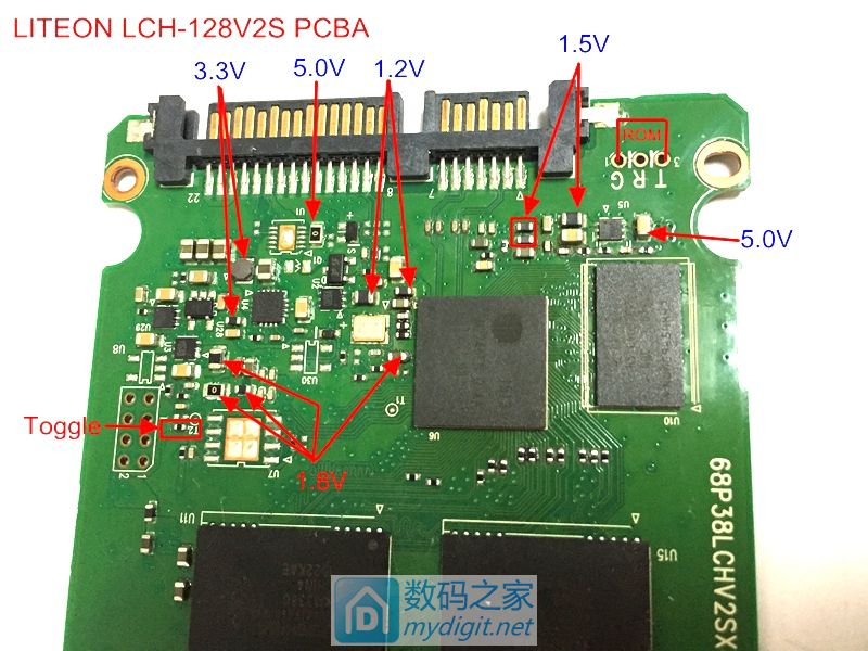

以前从咸鱼捡的建兴zeta板子,2246en+海力士16nm mlc,没有外壳,坛子里的朋友送了个建兴zeta纪念版的外壳,版型很相似,勉强也能装进去,但是噩梦就开始了
贴好flash装上外壳之后没用上,三个月后拿出来用发现不认盘,短接也不认,以为是flash问题,拆下所有flash发现还是不认盘,无意中摸了一下主控,发现烫手,测电流直接1a,好嘛短路了。
换了个主控上去,认盘跑dram test,pass,因为不缺ssd就装回去放着了。
前两天无聊掏出来连上正常认盘,ok,跑dram失败,阿西吧,没办法,换了个dram,正常了,
不知道是不是外壳的问题,这下我也没敢再装回去,再等两个月试试会不会哪里再出毛病了,请问这个外壳是不是会导致哪里短路?怎么莫名其妙坏主控坏ram呢
补充内容 (2019-12-1 16:59):
看来跟外壳没关系,不带外壳静置三周,现在又出现dram test不过的毛病了,看来是这个板子有毛病

zozolin 发表于 2019-11-10 20:58
之前我也发生过类似事情,由于两个电感过高,跟外壳有接触,造成缓存IC烧掉。在电感上贴块绝缘胶布可以解决 ...
我先不装壳放一段时间,如果没问题我再把壳子内侧用美纹纸贴一遍

 楼主| 发表于 2019-12-1 17:05:12 | 显示全部楼层
找到问题在哪了,这里有个锡渣弄短路了
 楼主| 发表于 2019-12-1 18:55:41 | 显示全部楼层
zhuyimin 发表于 2019-12-1 18:04
这个问题不应该啊!通电之前都要放大镜查看一遍,小原件挂锡非常容易发生。 ...
就是个锡渣不知道怎么弄上去了,我用洗板水洗过居然没弄掉,刚才检查板子的时候用镊子挑了一下居然挑下来了:sad:然后就能顺利跑dram了,但是上次坏主控的原因还是不清楚,我还是不太敢装回壳子里

klrm 发表于 2022-9-30 18:31
请问这个板子的toggle跳线在哪?
