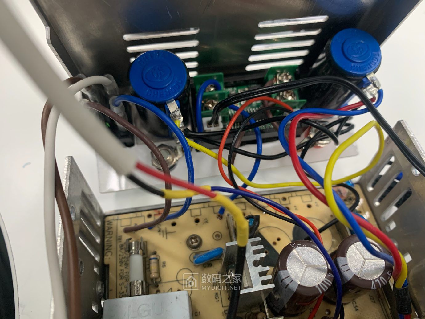

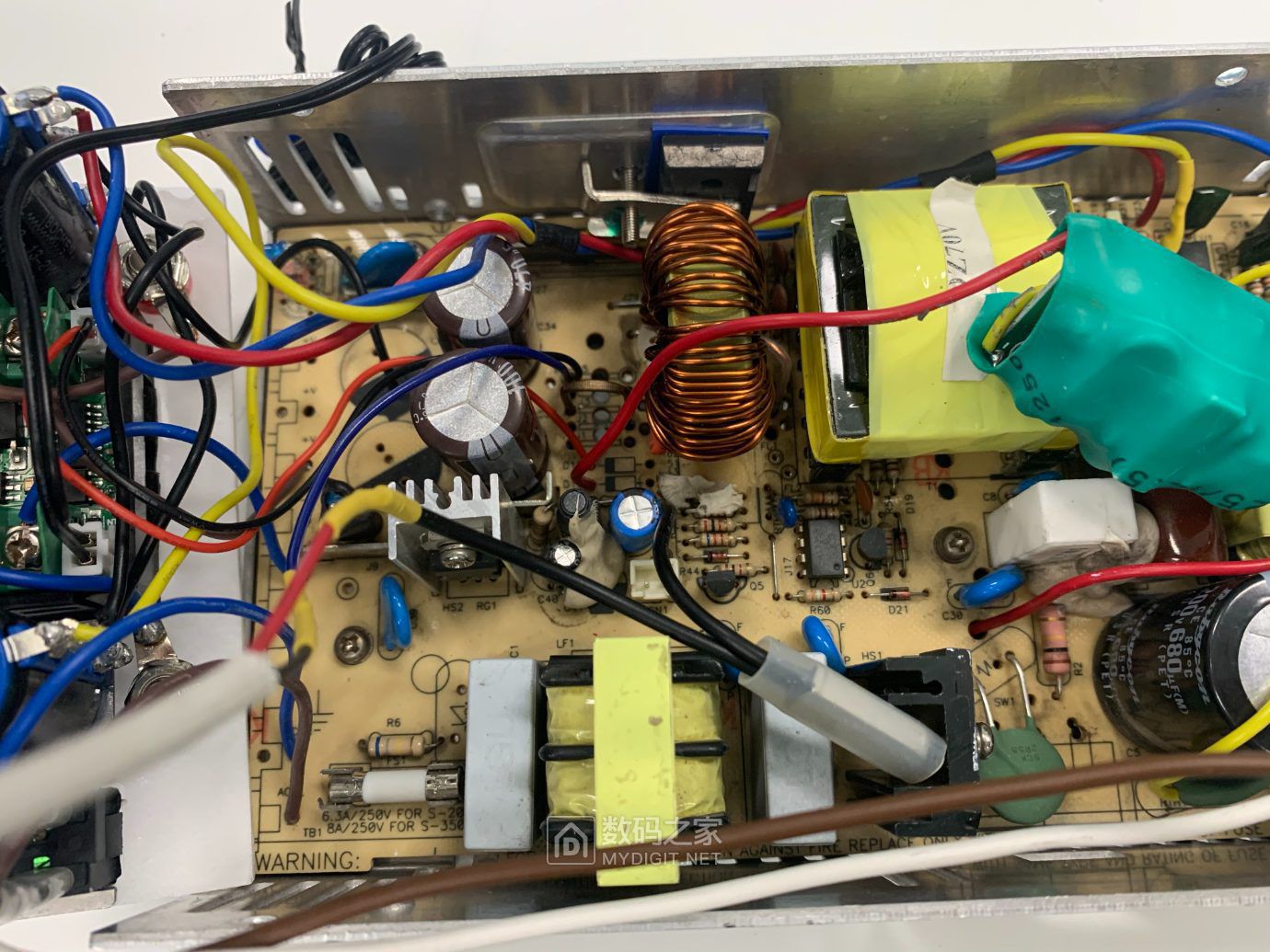

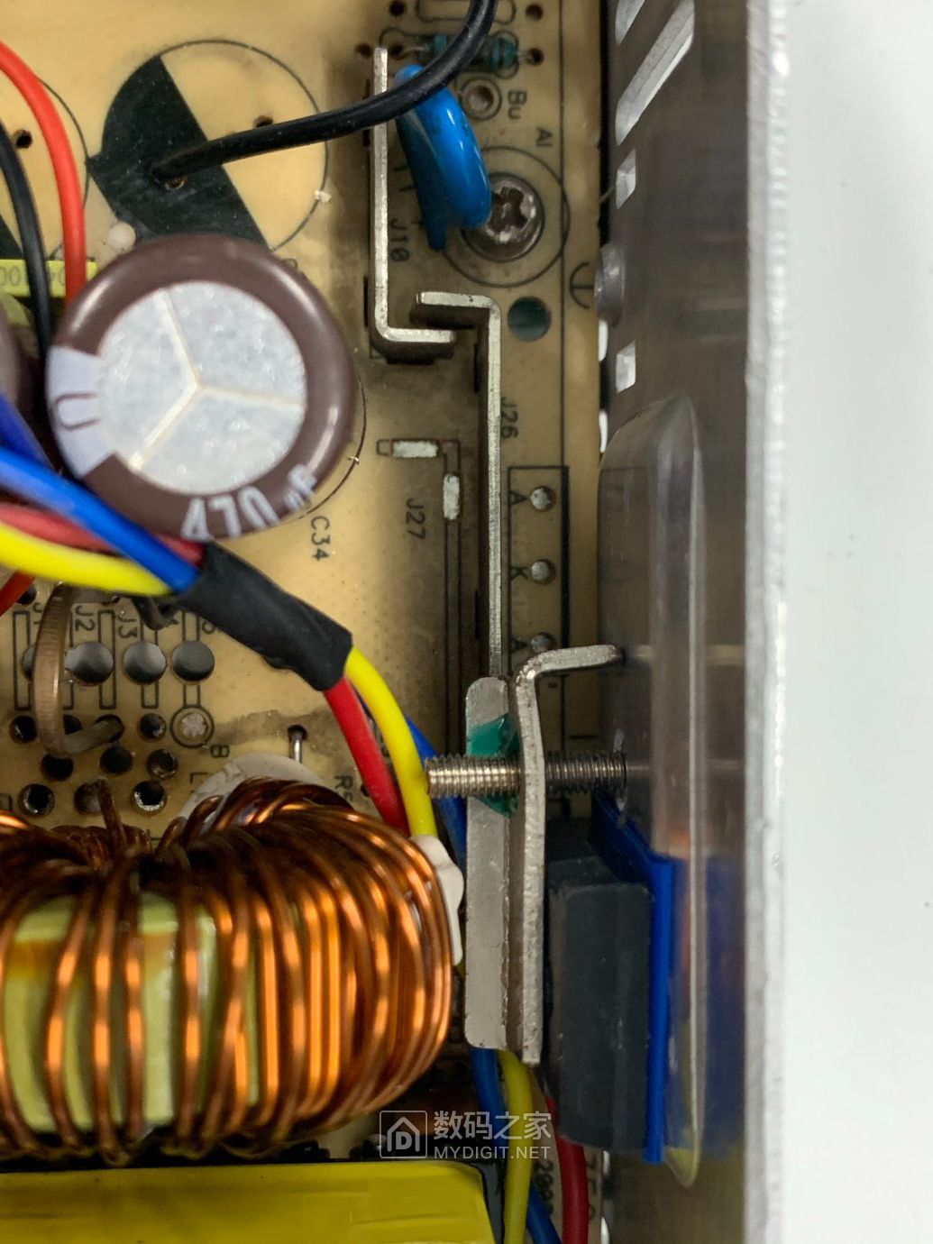

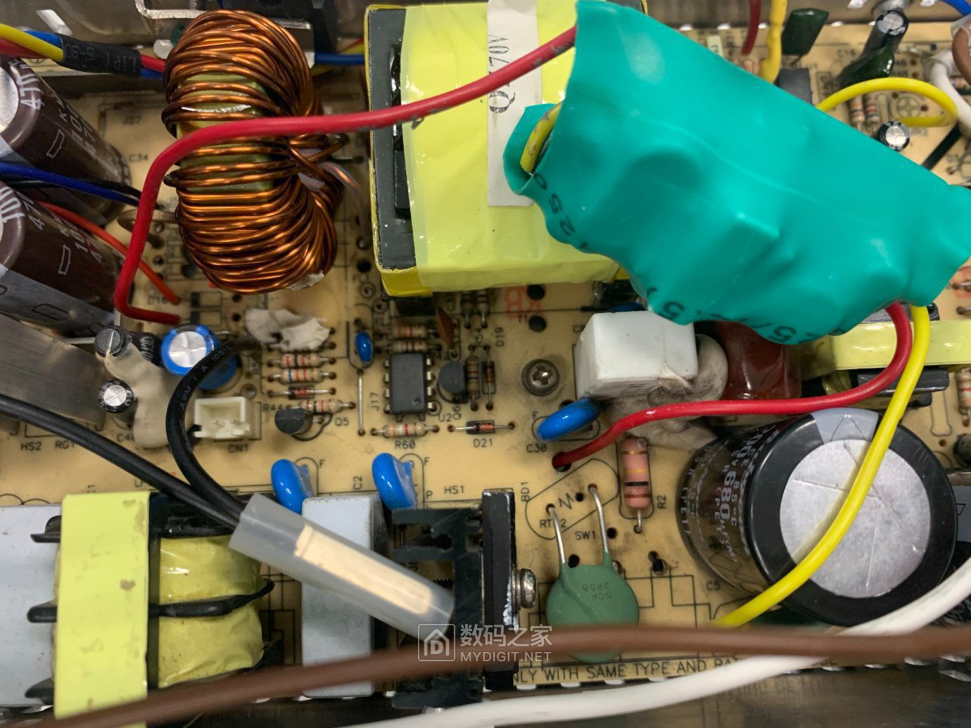

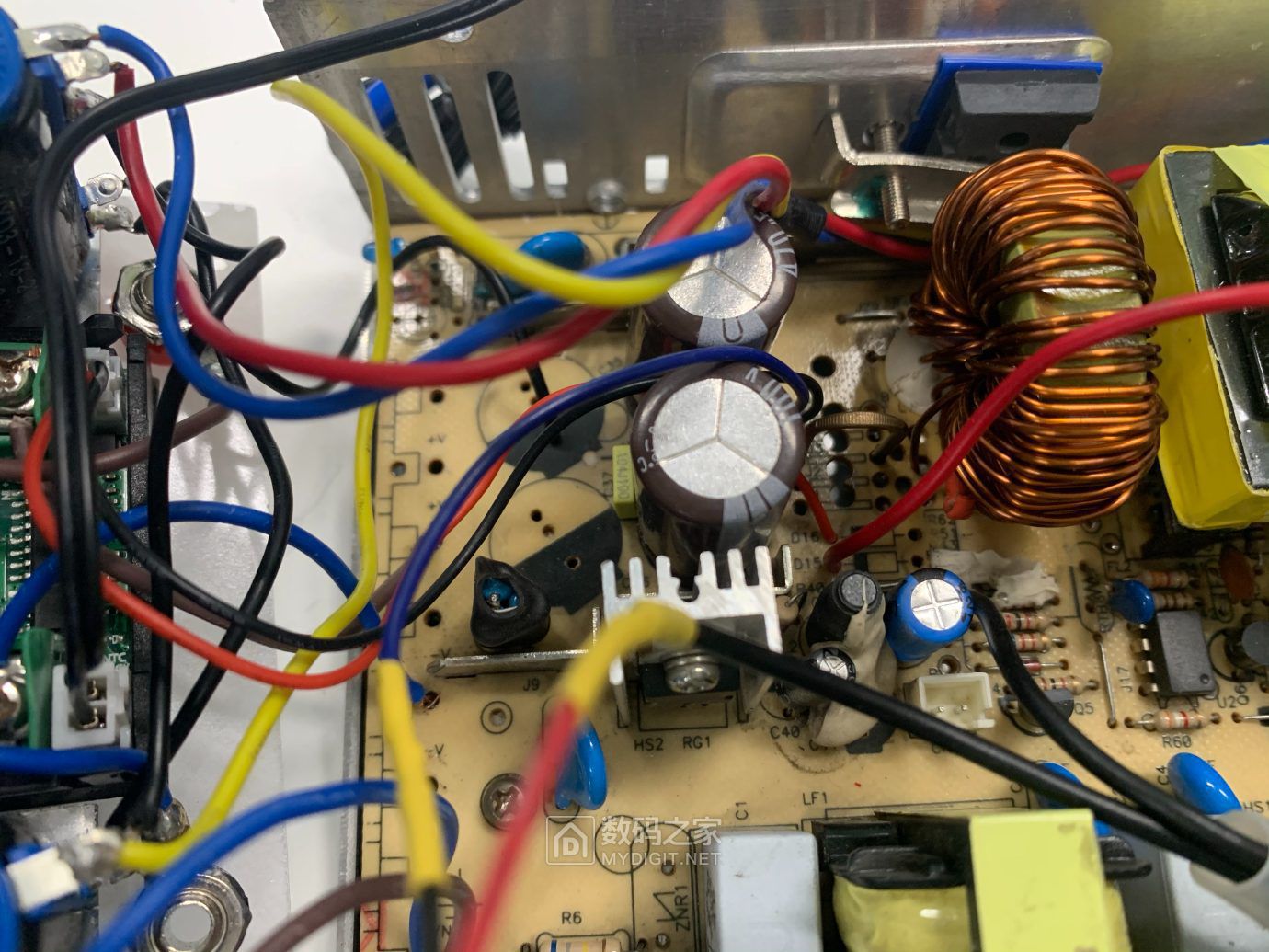

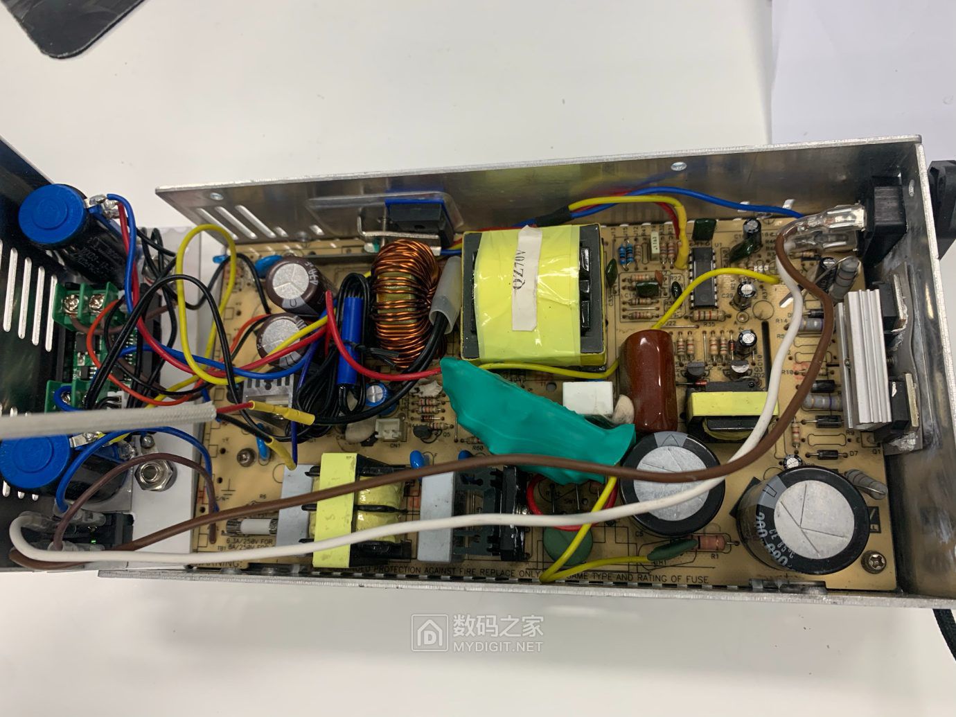

我买了个成品电源,卖家说能0-110v,0-4A.但是我看他换的耐压电容还是100V470uf的,这样在110V用的时候不会出问题么?大佬给掌掌眼
 楼主| 发表于 2021-5-17 22:26:45 | 显示全部楼层
xuelang1979 发表于 2021-5-17 21:46
emm……这是明纬电源么,不是最高改到90V吗,咋到110V去的
卖家说改了变压器,也换了电感
 楼主| 发表于 2021-5-17 22:27:21 | 显示全部楼层
ksj197706 发表于 2021-5-17 20:07
看运气,运气好长期110v都没问题,运气不好,一插电就会boom,,,,,
目前测试了110v 1.5a20分钟没问题
