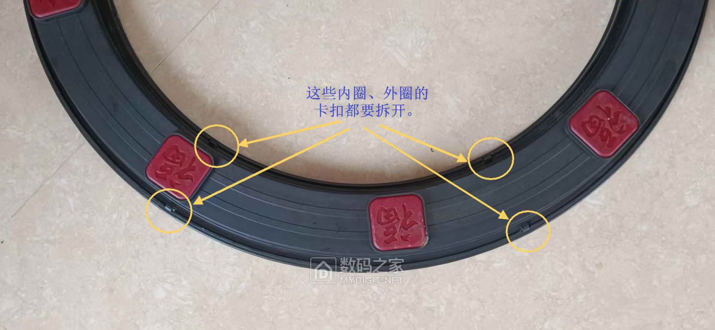

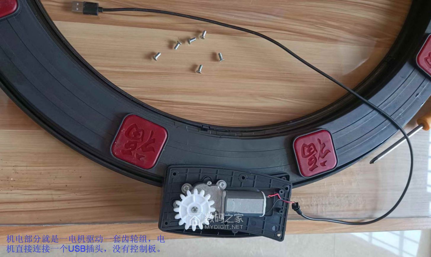

家用的这种餐桌转盘,算它是比较大又轻的了。
翻转背面就可以看到这些卡扣,并不是扣紧底层的,只卡住不让上下分离而已。

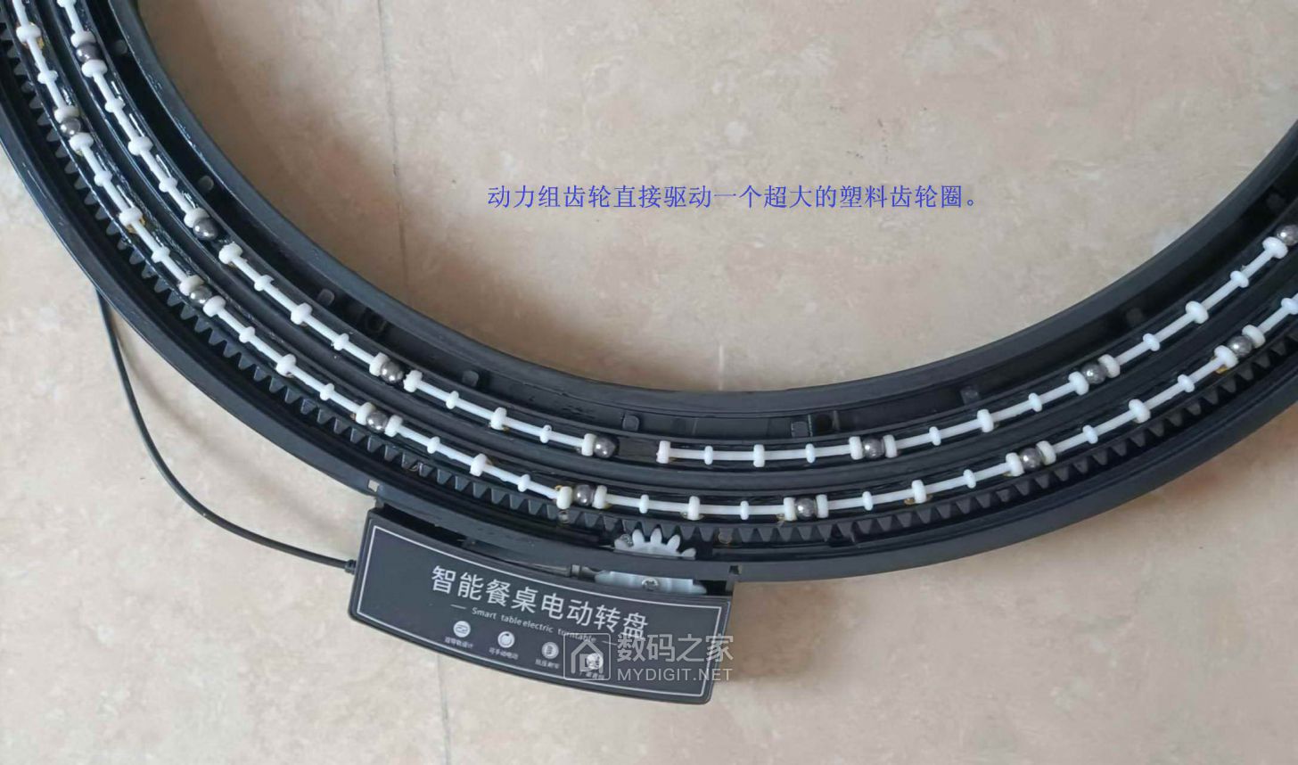

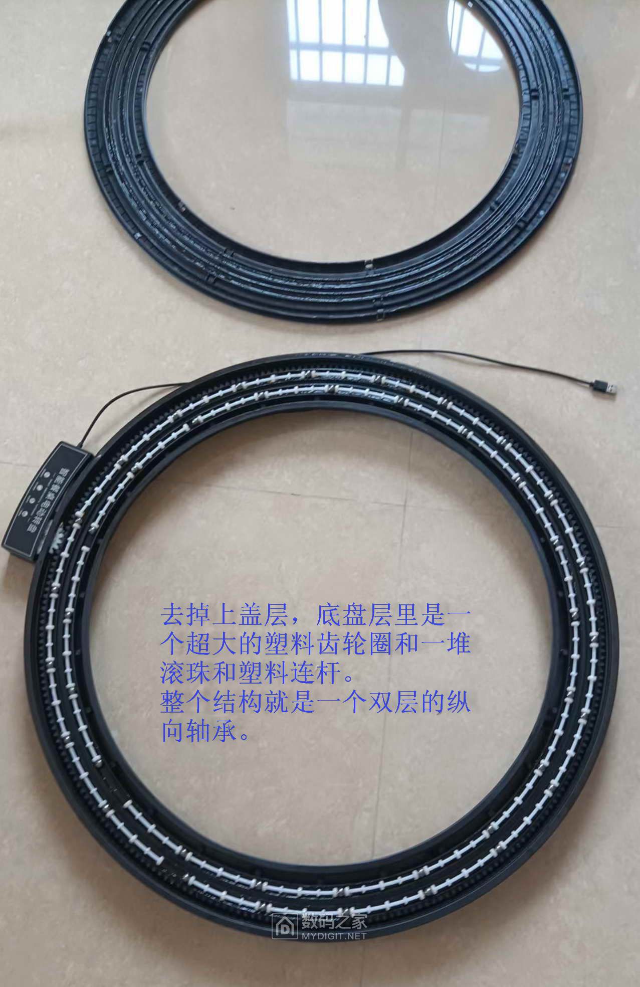

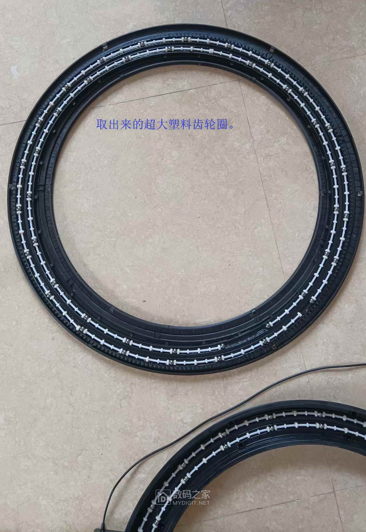

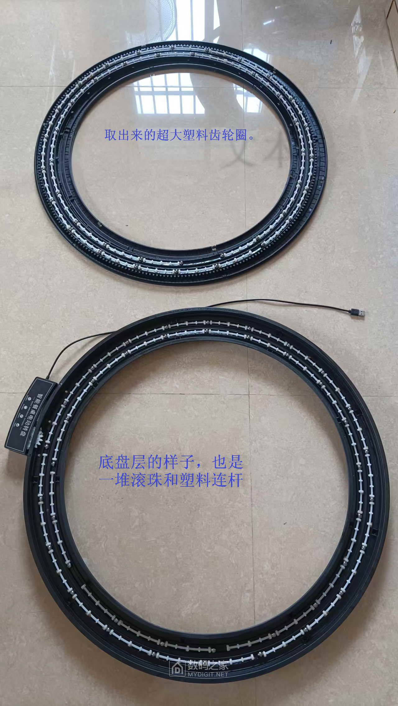

总体结构就是:上盖、底盘,然后中间有一层是塑料齿轮圈。
驱动也很简单

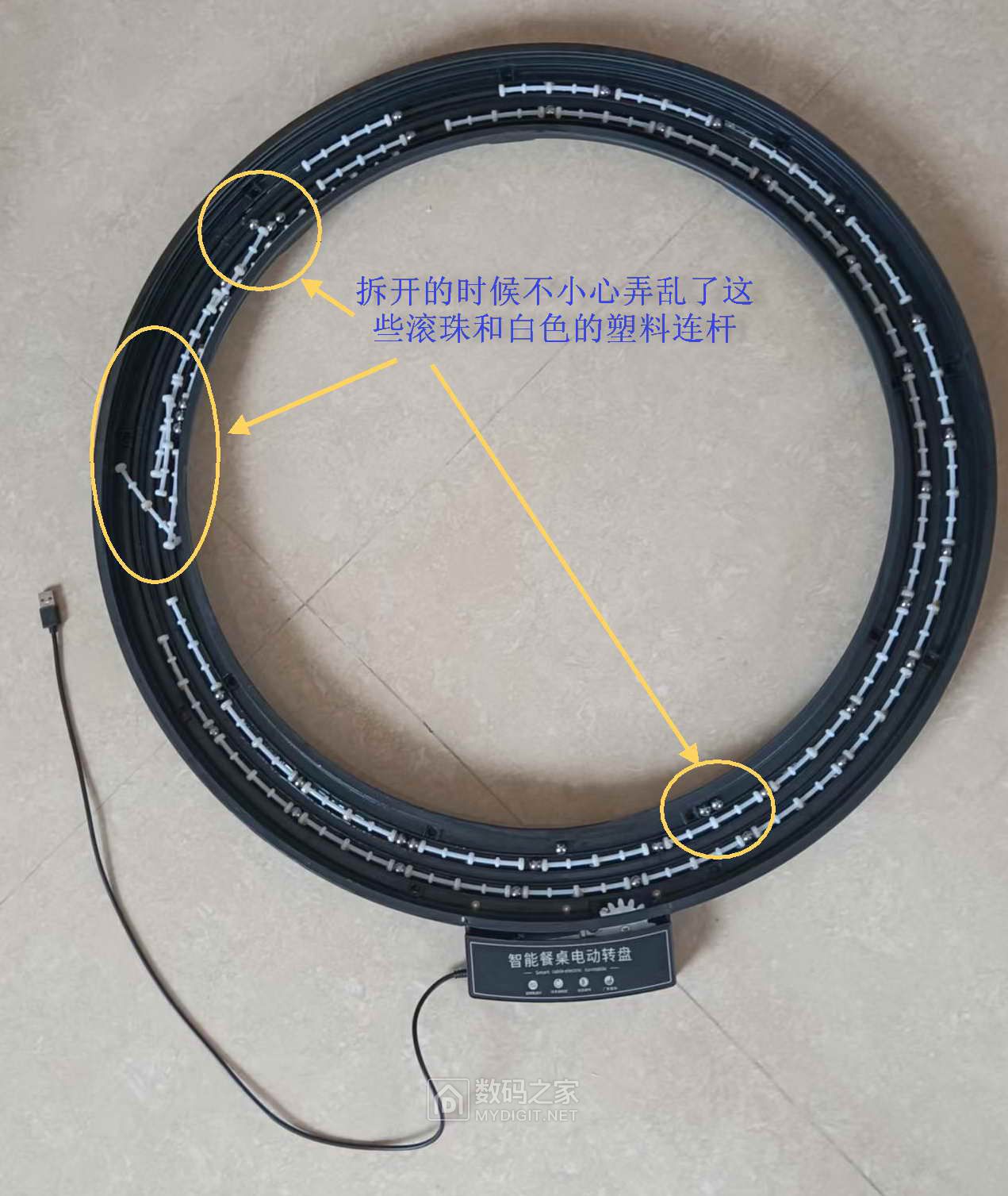

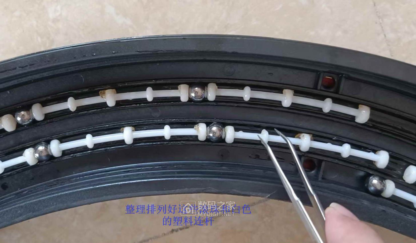

拆开的时候发生一点点“事故”
解决“事故”中

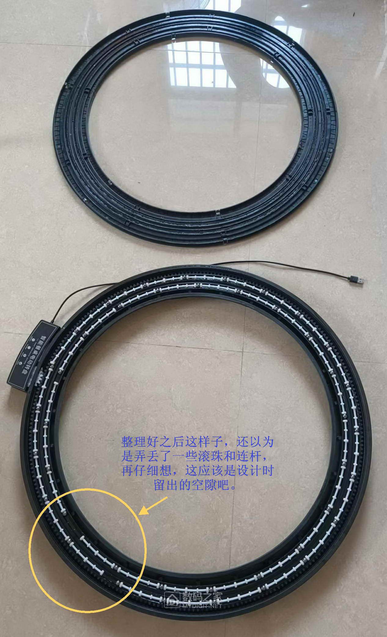

好象不太完美?

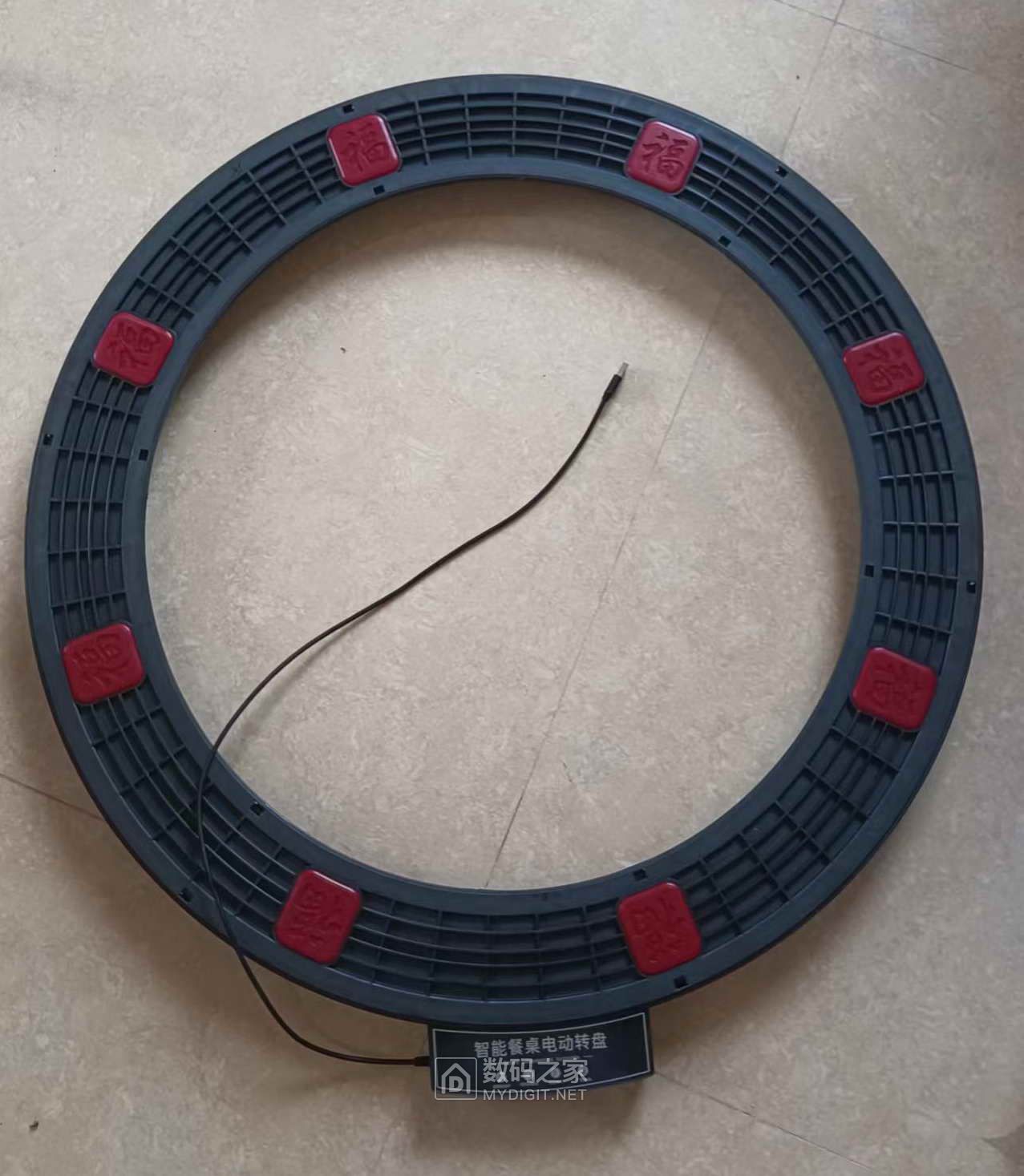

整体结构全览

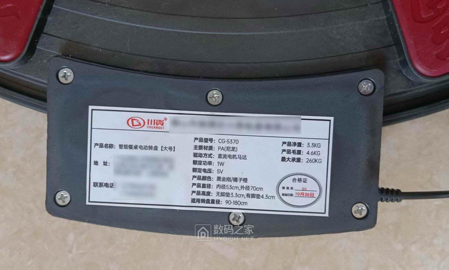

产品铭牌
