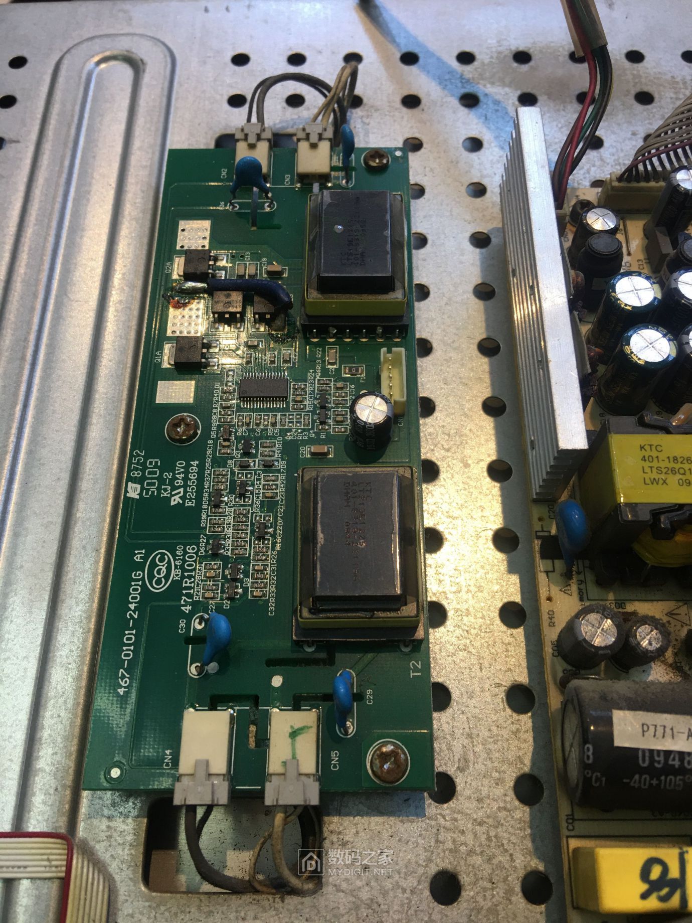

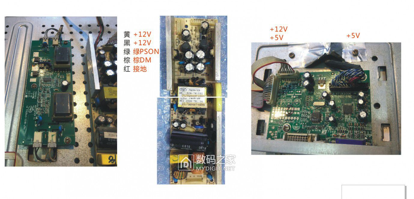

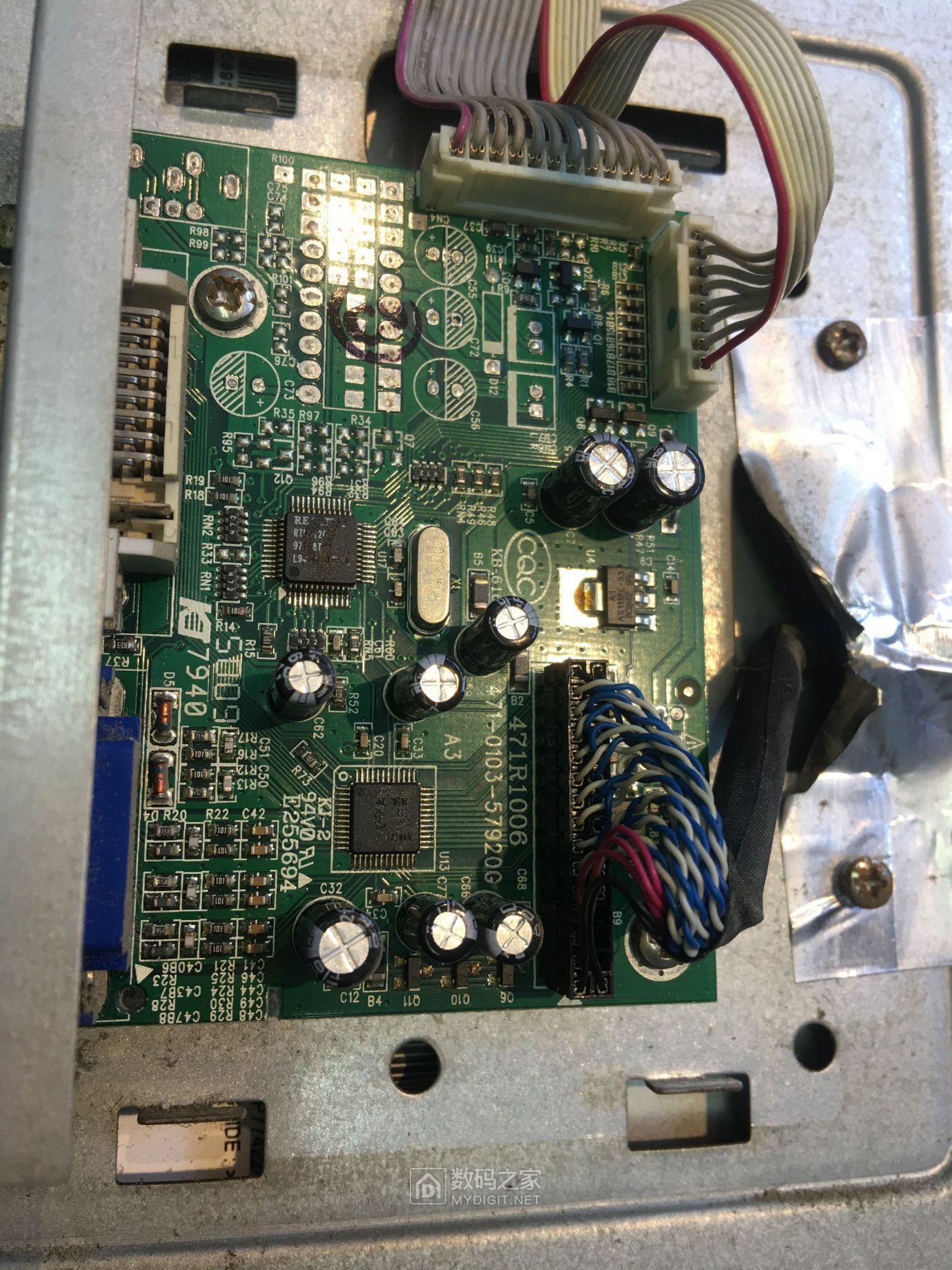

偶得一台优派23TFTLCD薄膜液晶屏 指示灯亮,屏不亮。 之前我从没维修过液晶屏,拆开后听到电源有啸叫声  驱动板电压5V 来回跳动,后发现电源5V输出电容鼓包,更换后故障依旧,断开所有负载,电源又不叫了,来回查高压板,驱动板都没发现问题,后拆开逻辑板,没有发现坏件,维修陷入僵局。隔天,怀疑还是电源故障,后又掉了12V电容,试机,屏还是没亮,但指示亮常,电脑认到屏。说明有戏,再查高压板原来是一脚灯管有虚焊。导到IC包护,四个灯脚要一起认到,不然都会保护。记录贴

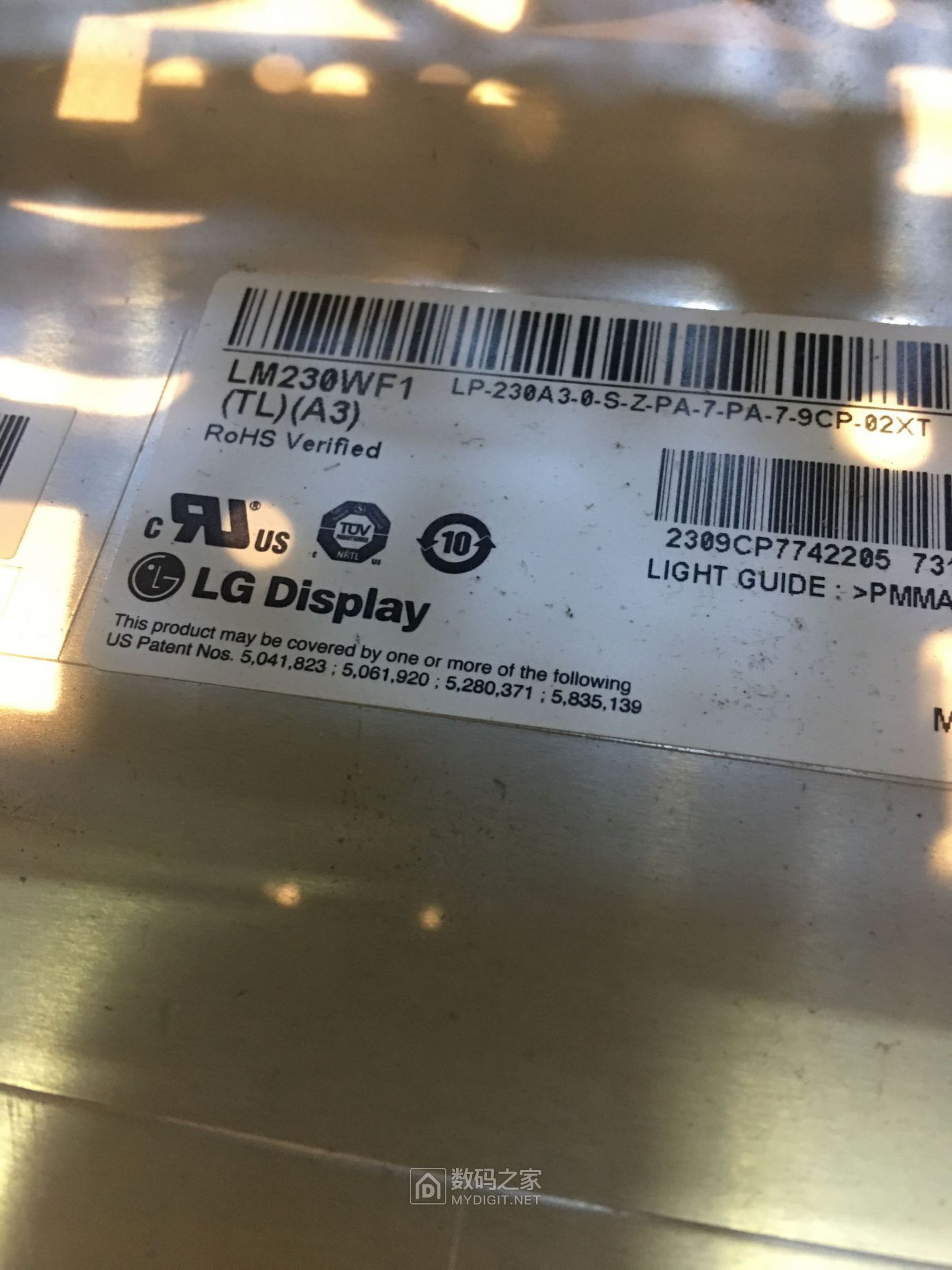

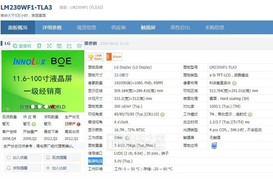

 楼主| 发表于 2022-1-3 11:26:50 | 显示全部楼层
有点疑问请教下大家,屏为什么会还么重 整机有11斤?

 楼主| 发表于 2022-1-3 12:55:07 | 显示全部楼层
geek云中漫步 发表于 2022-1-3 11:56
真材实料都是金属屏蔽散热罩。
单屏就很重
 楼主| 发表于 2022-1-3 12:55:45 | 显示全部楼层
全利88 发表于 2022-1-3 12:34
老一代的LCD屏,本身很厚,会使用很厚的亚克力板,所以整机不会轻。
感谢回复!!!
 楼主| 发表于 2022-1-3 12:56:12 | 显示全部楼层
liangjun 发表于 2022-1-3 12:51
早期的LG屏,CCFL背光的,导光板亚克力比较厚实,就它最重,我刚拆了自己的显示器 ...
有发贴吗 感谢回复!!!
