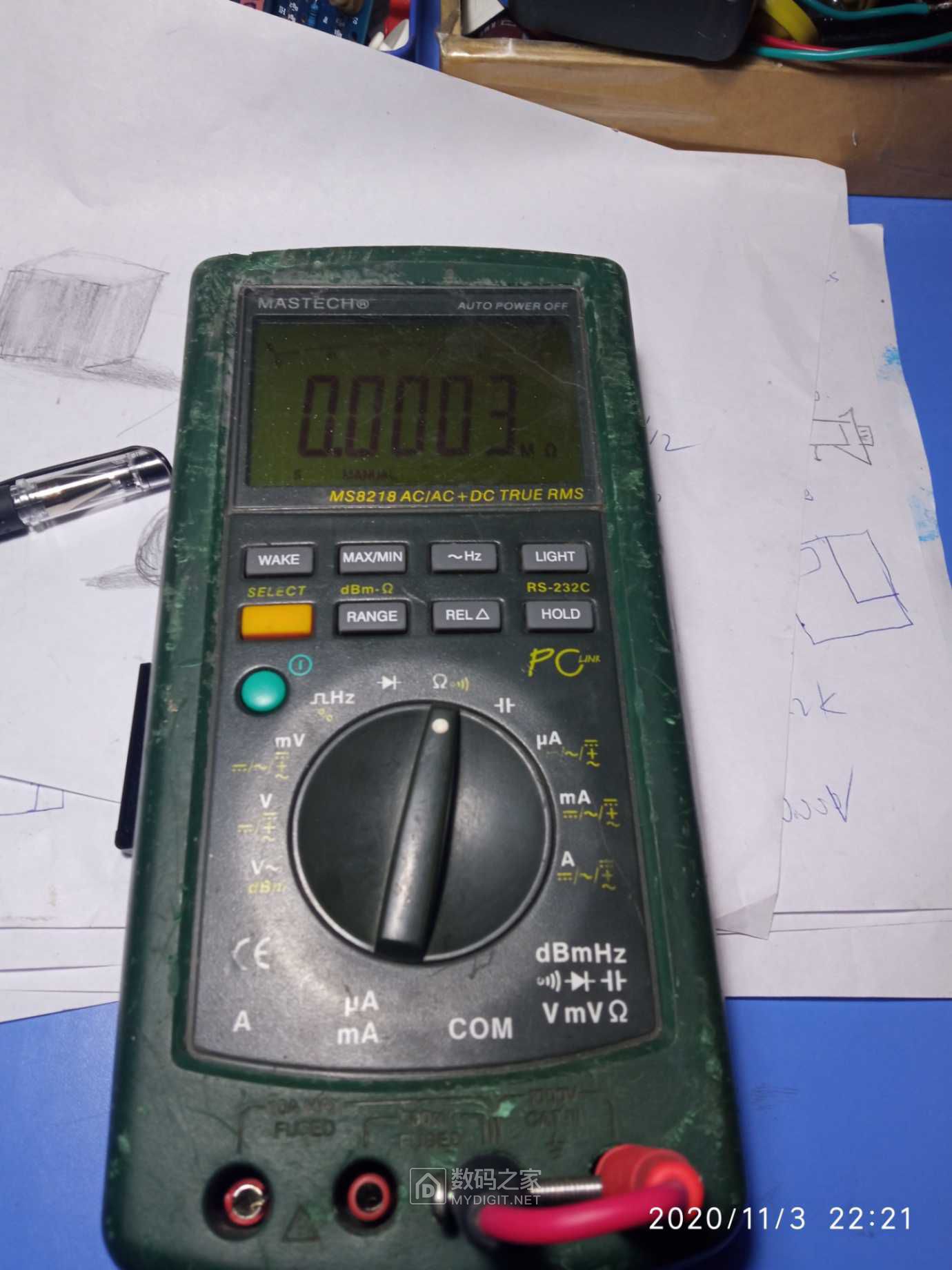

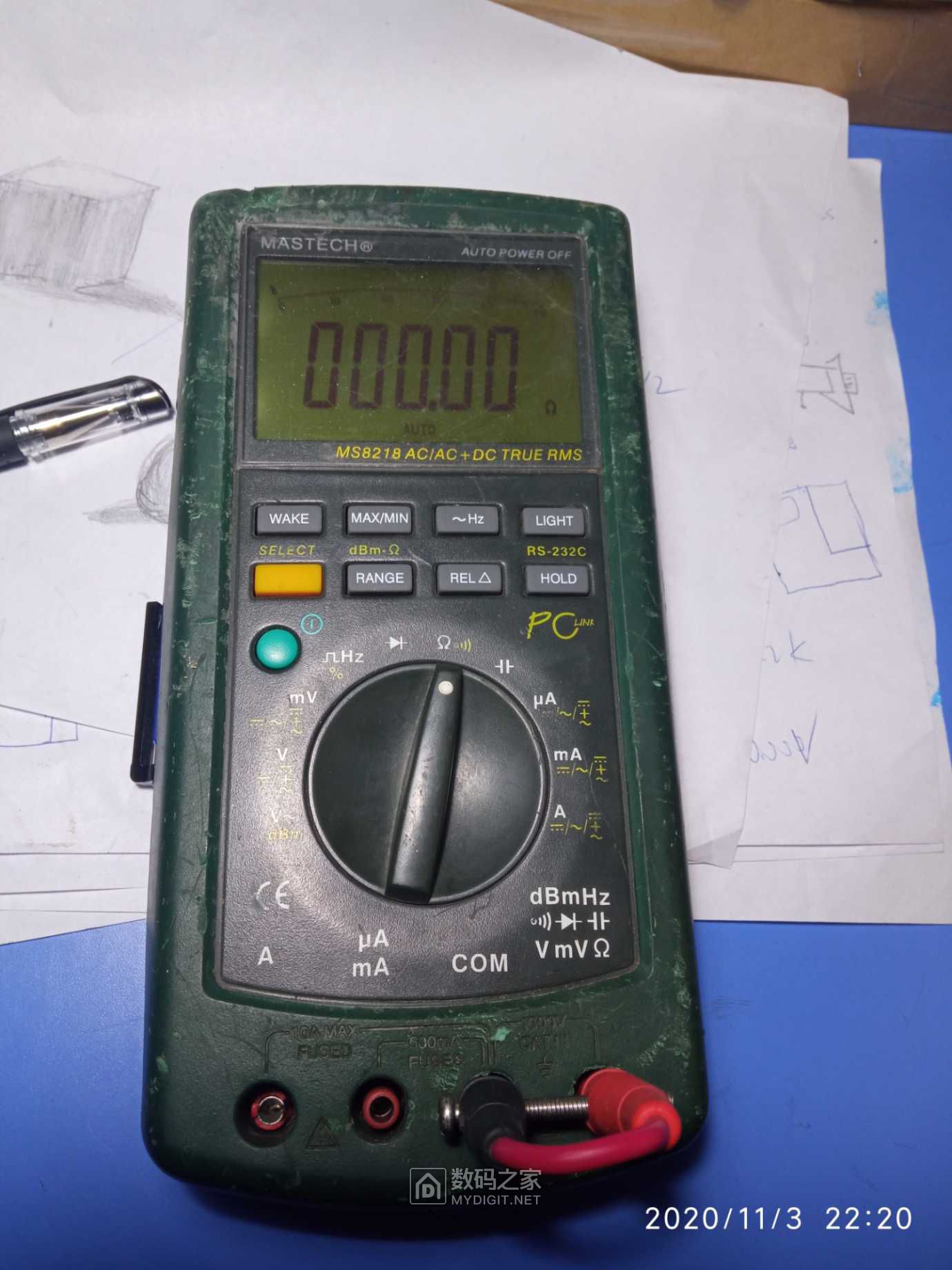

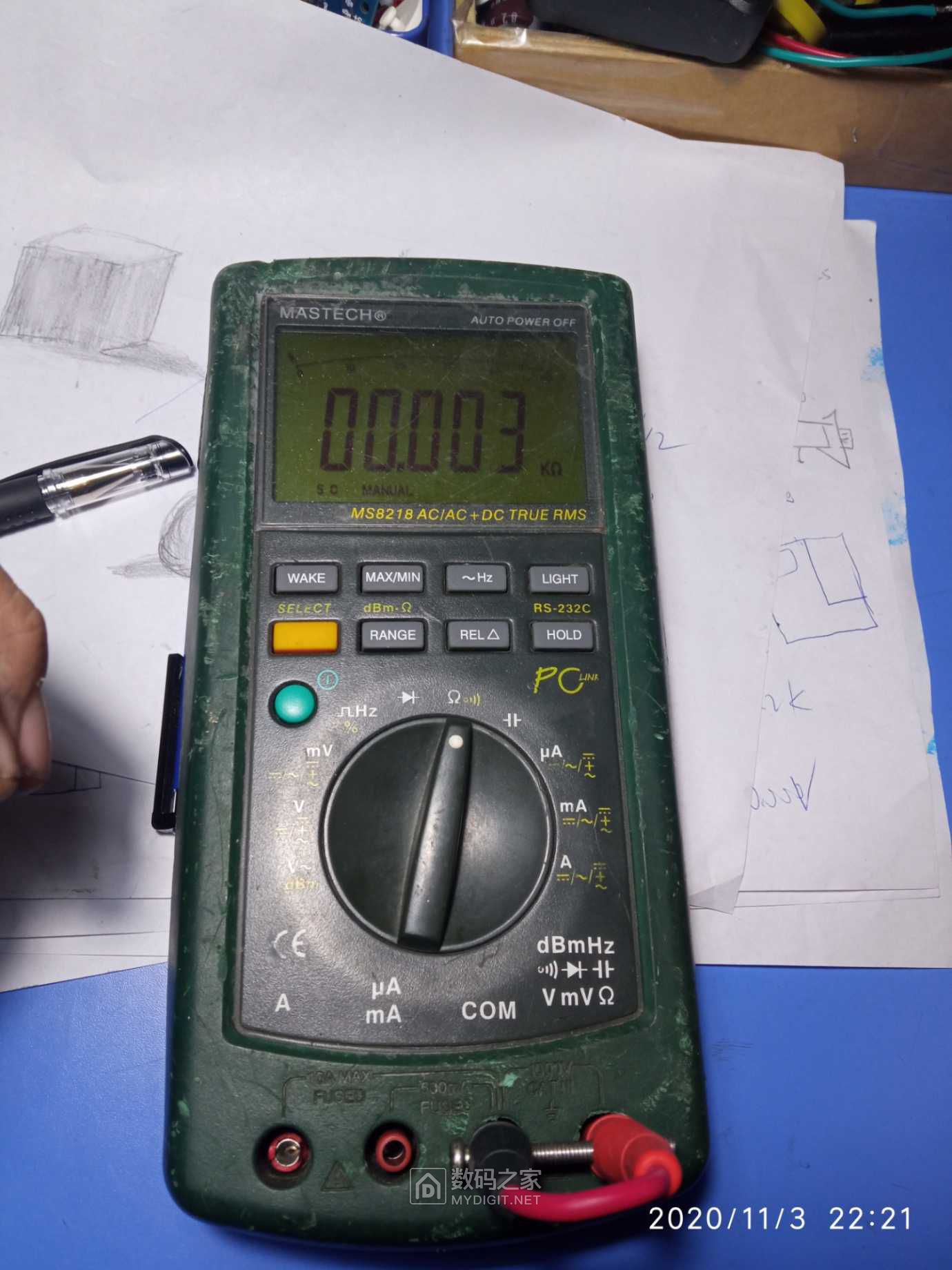

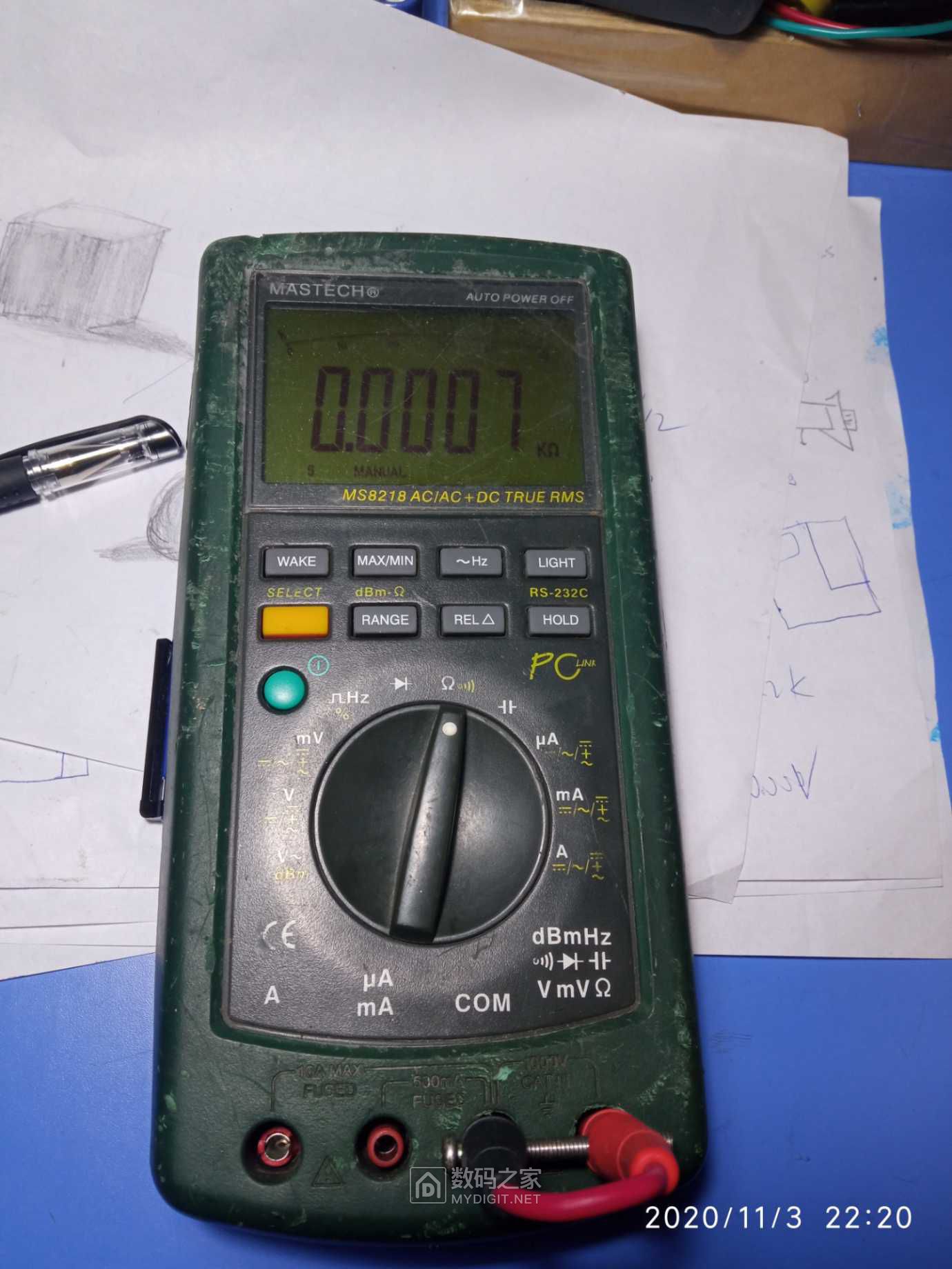

给你看一个,好多量程都有底数的表,华仪8218,(这个表我记得可以校准零点),所以说,这个坎底数绝对不是说砍了多少欧姆的电阻,应该指的就是砍掉几个计数
