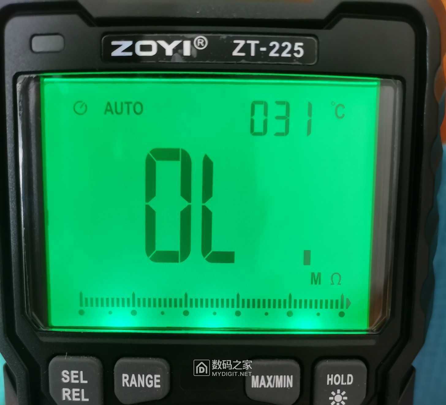

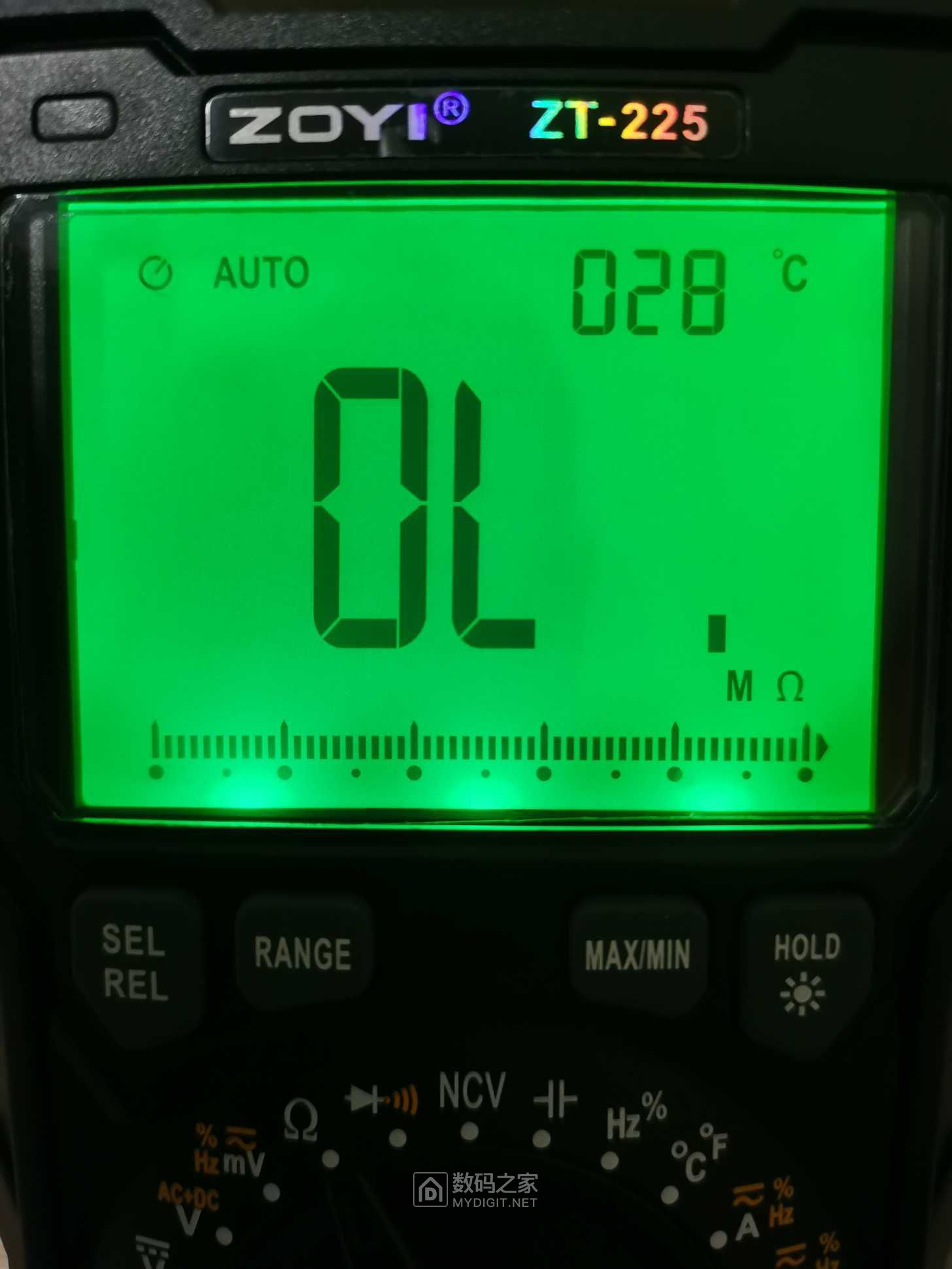

将LED限流电阻100Ω改为300Ω,让亮度暗一点,按照老张的方法将配置文件D001地址C7改为C3 ,VLCD电压=3.3V,确实正看清晰了一点点整体效果不错。
图一是调整后的,图二是没有调整的

wgsd 发表于 2024-6-25 07:59
两张图片的曝光不一样,没有可比性,看下面的按键白字。
排的时间不一样

争锋麦芒 发表于 2024-6-25 10:50
效果确实不错,225的空间大,直接改成锂电池,还不需要升压板,电池上焊接一个typec母口充电就行,我直接背 ...
我用的锂电一般都是长亮,不亮太暗了

宝岛 发表于 2024-6-25 10:30
貌似背光不均匀
阴影那是我拍照的反射背景
