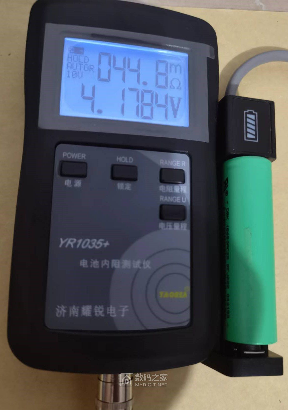

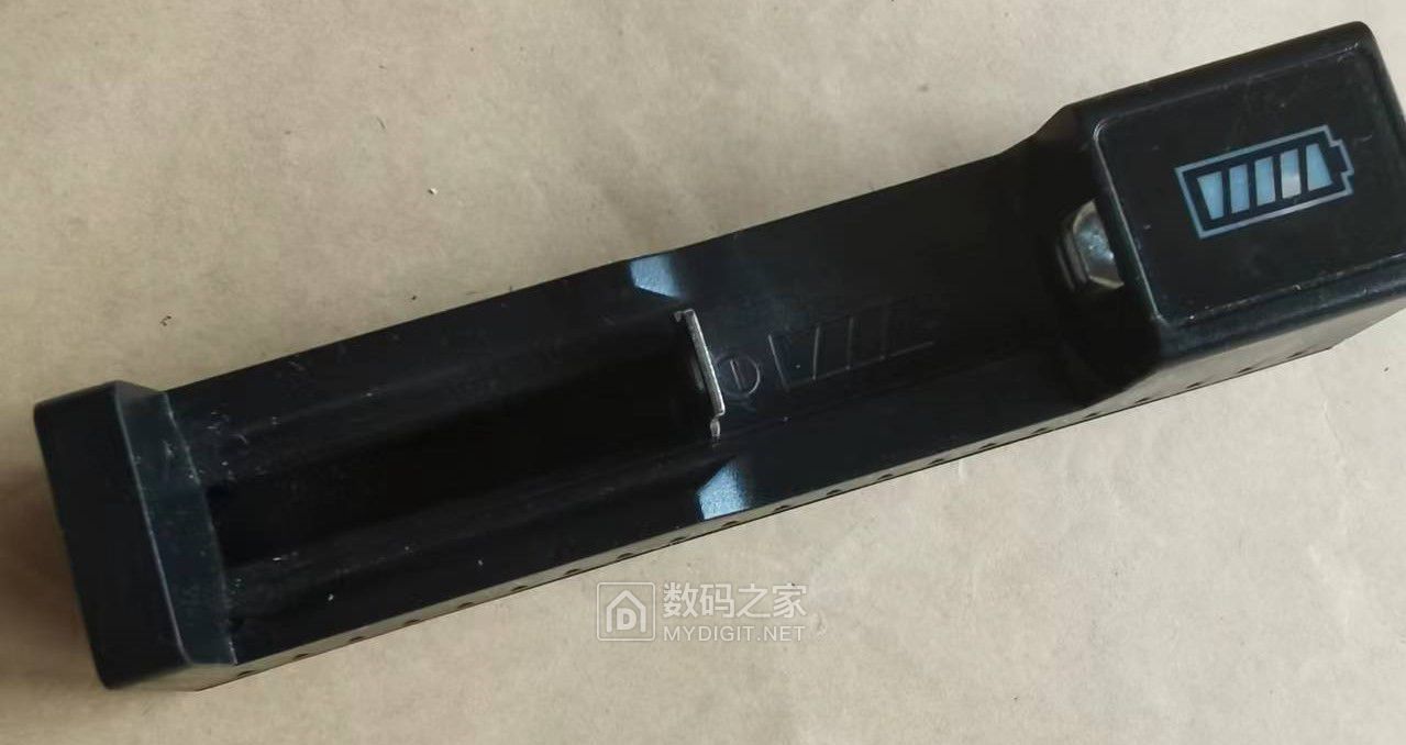

手里有一个YR1035+内阻测试仪,平时偶尔测试一下18650的电池,一直采用测试笔测试的。最近翻出一个老的单节18650充电器,决定用它改装一下

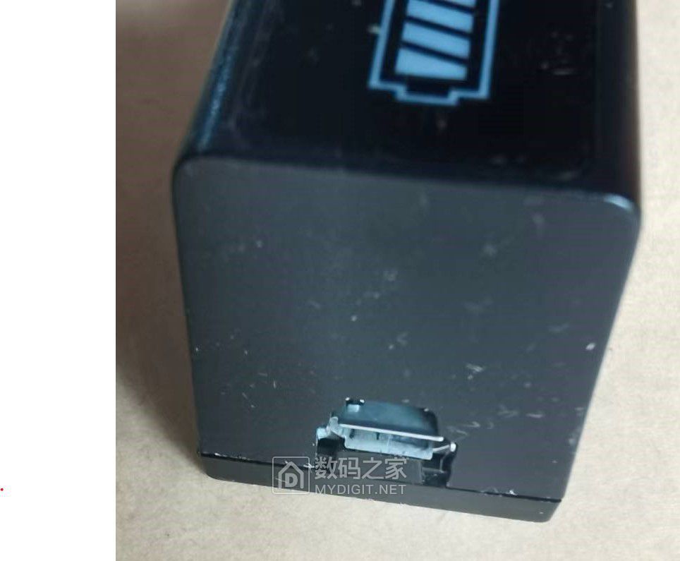

充电座早已被改成micro 接头了

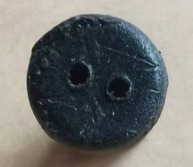

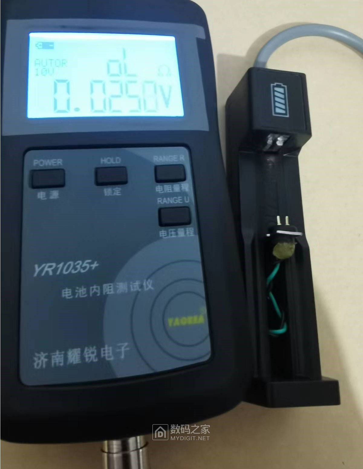

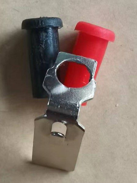

原来的负极拆下来打一个孔,负极固定插针采用万用表的表笔保护帽

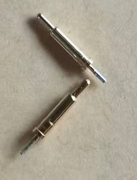

找出一起的测试针,作为负极测试针
根据测试针打两个孔,并将保护帽拆解合适长度,过程没有拍照片

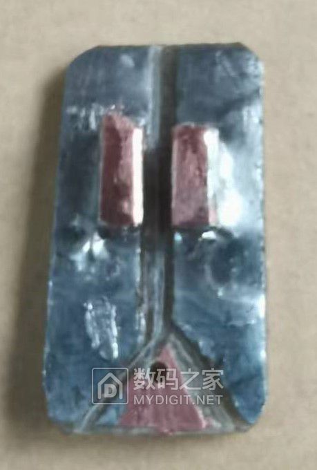

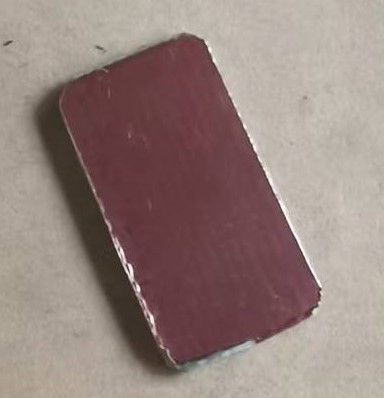

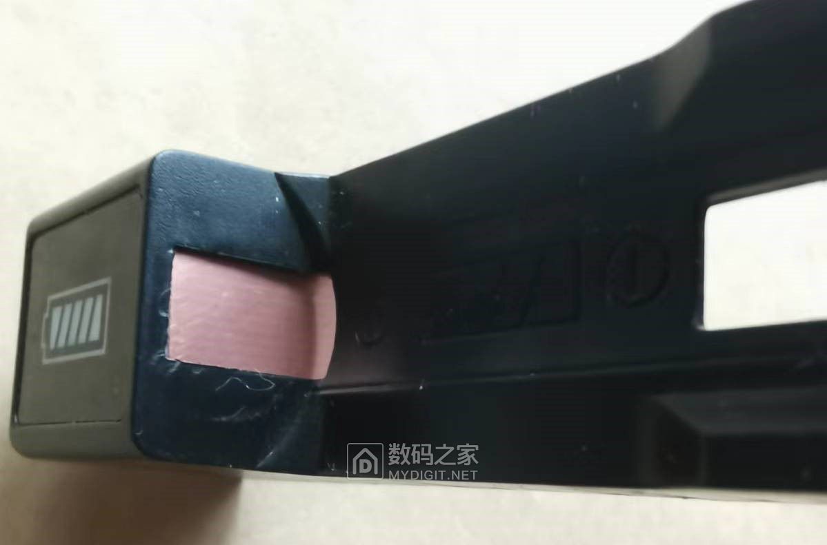

正极将原来的金属片拆除,找合适厚度的覆铜板,并裁剪合适尺寸
插入原来的正极处试一试,比较合适

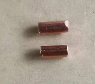

找一根硬铜线,截取两段作为测试正极
焊接前做好两个针的分割,焊接好并搓平整

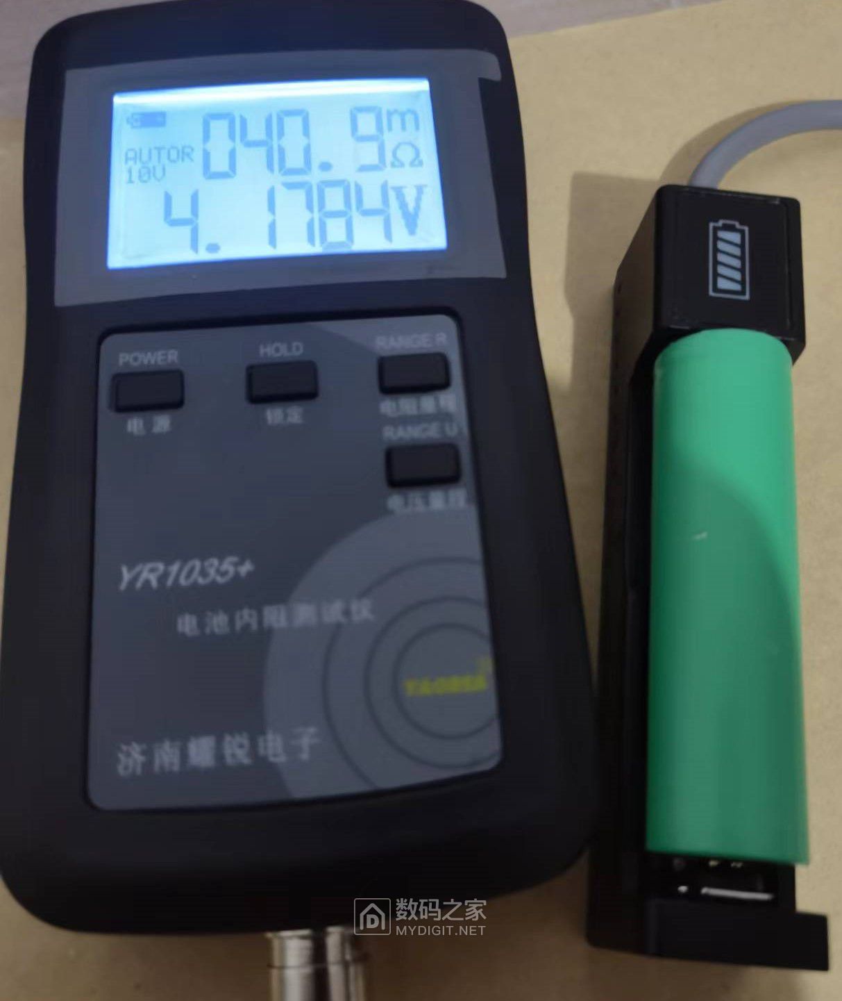

组装过程没有拍照,直接上成品图。由于没有环氧树脂胶了,先用热熔胶固定一下。
开机找两节电池测试一下,和用测试笔测量结果一致。
