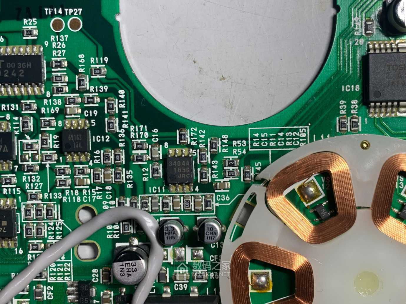

楼主,你这张图的电机线圈架裂开了。这架子里有走线,架子裂开肯定有线圈断线了。我有个同款也是架子裂开断线了,不过还能用。可能剩下的线圈能推着电机转,有抖动但是听不出来。
