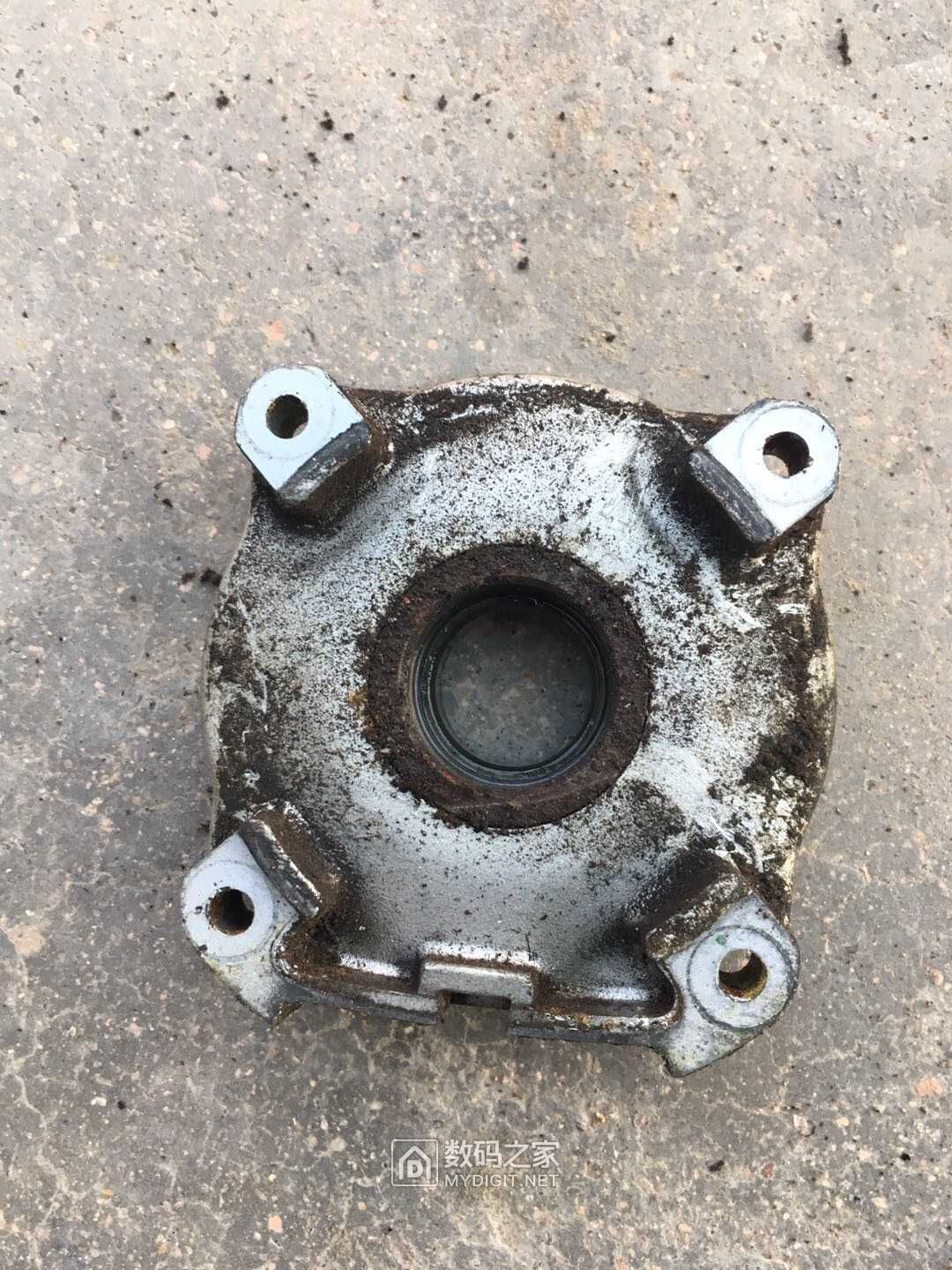

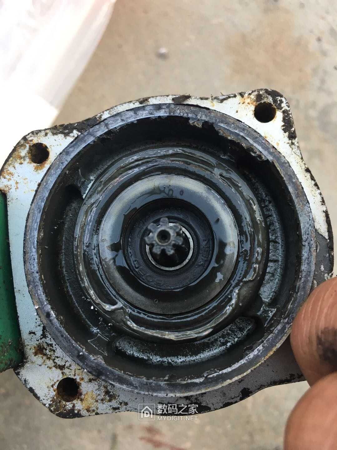

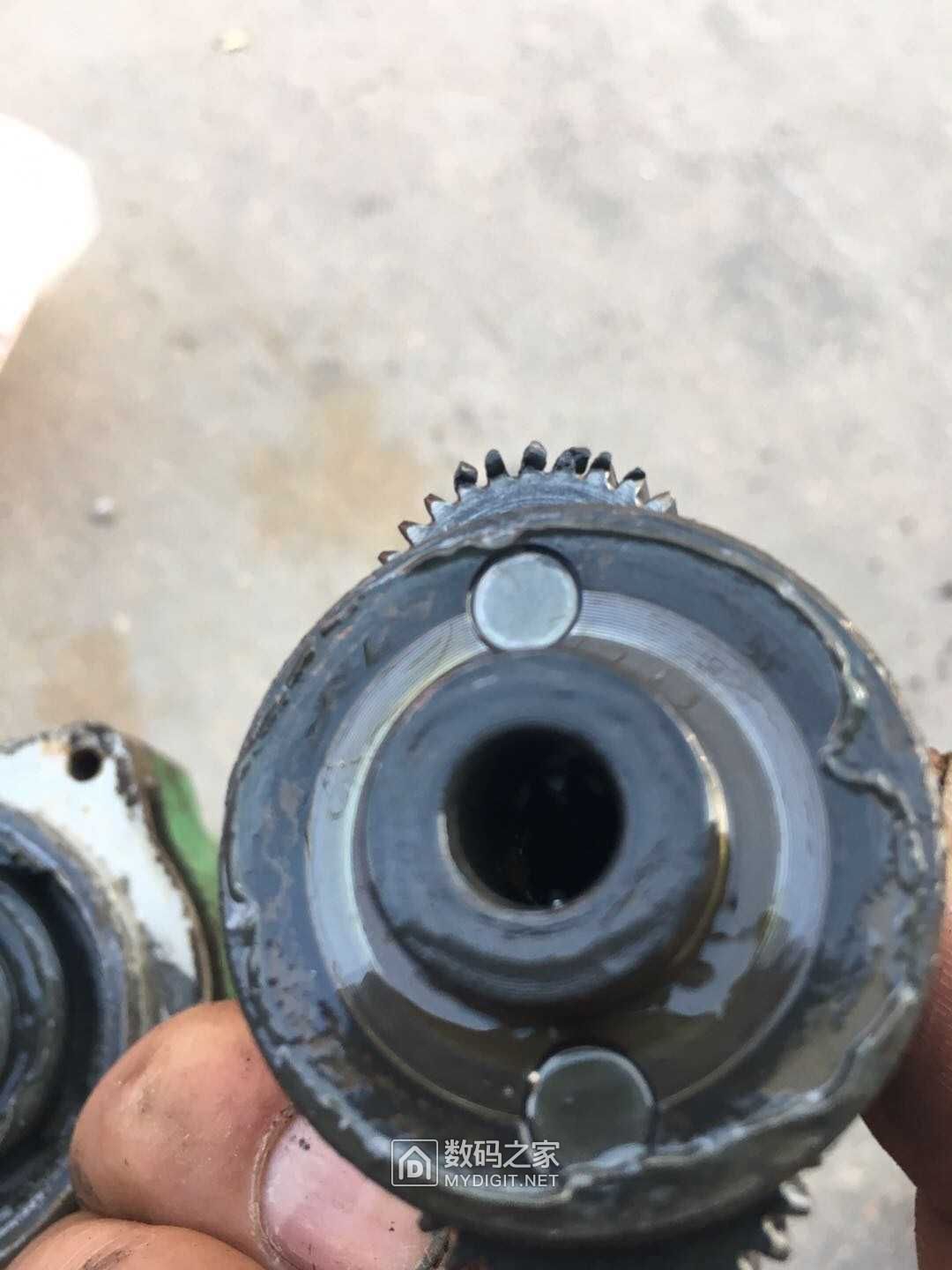

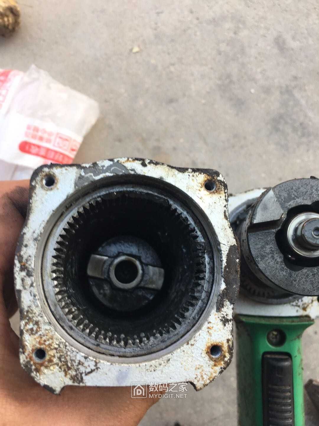

打黑一部日立100v电炮,本人新手玩家,选择100v的主要愿意是这个伏数的机子便宜,刚到手通电转,有杂音,拆机,里面很新,几乎没有磨损。没想到里面特简单,转子固定轴承镶在后面,壳子是一体的,拆不下来,手转动转子费劲,估计轴承问题,拿柴油把后面轴承泡了一下,转子转动流畅,装机。没有想到装机后不通电了。问了几个朋友之后,准备再次拆机,不巧朋友过来喝茶,暂且放下,大约1小时之后朋友离去,再次试机,完美转动,手动轻松。回想了一下,肯定是碳刷架有柴油不通电了,挥发后一切正常。
