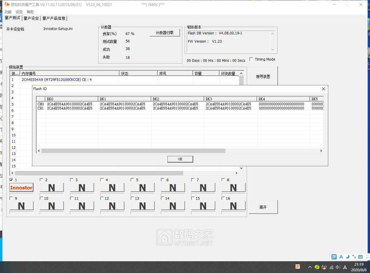

美光NW755颗粒,如图903架子查询
 楼主| 发表于 2020-8-10 08:54:33 | 显示全部楼层
yukimura_z 发表于 2020-8-8 23:39
这里打叉有三种可能,炸ce,某ce几乎都是坏块或者单纯丢失坏块表,先扫描一下,如果是后两种就会没有叉了
目前只有903的架子,903能扫描吗,没有做过种操作
 楼主| 发表于 2020-8-11 08:54:35 | 显示全部楼层
小飞机DIY 发表于 2020-8-10 11:05
F9擦除,再量产看下。还是不显就是炸CE了
好的!!!
 楼主| 发表于 2020-8-11 16:33:05 | 显示全部楼层
可以擦,量产不过:unhappy:

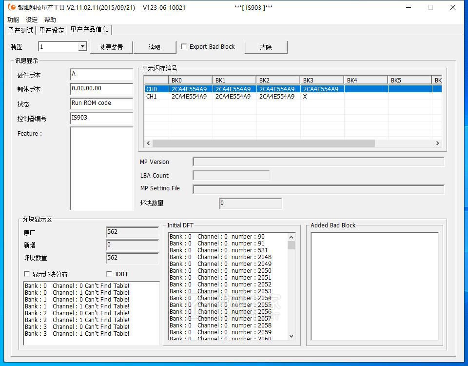

 楼主| 发表于 2020-8-12 10:57:02 | 显示全部楼层
现买了个安国的架子,看CE是全的,清空后再用903看还在带x
:dizzy:
