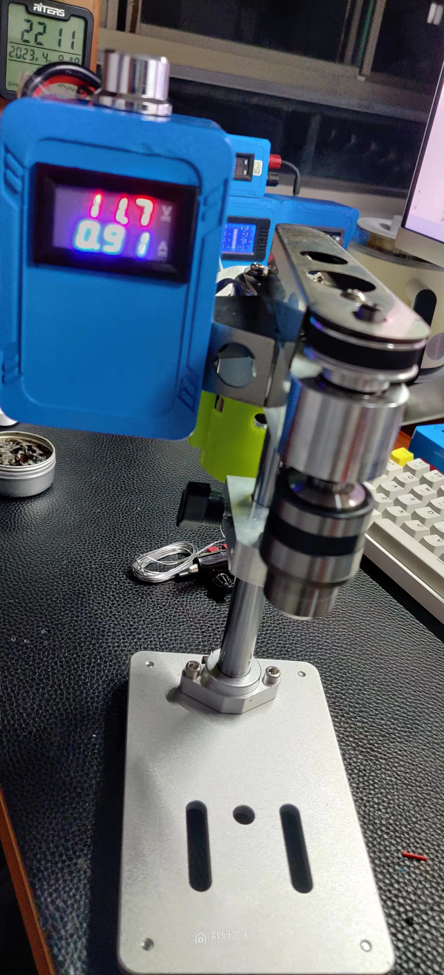

刚到手,机械部分就不改动了,只是感觉895电机有点浪费,另外钻头夹有点偏心

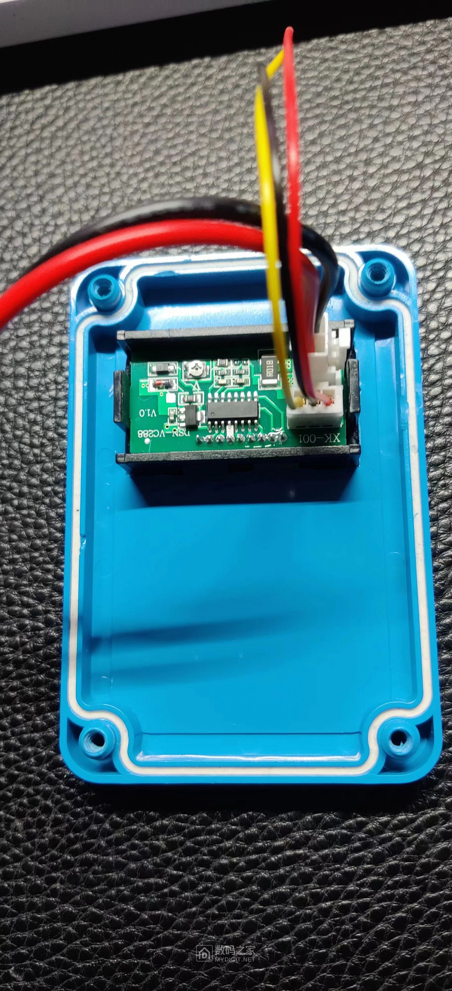

拖着个外部电源太累赘了,改成随身电源:
先弄个防水盒,加了调速板,自带开关,再加个电压电流显示:
整体效果

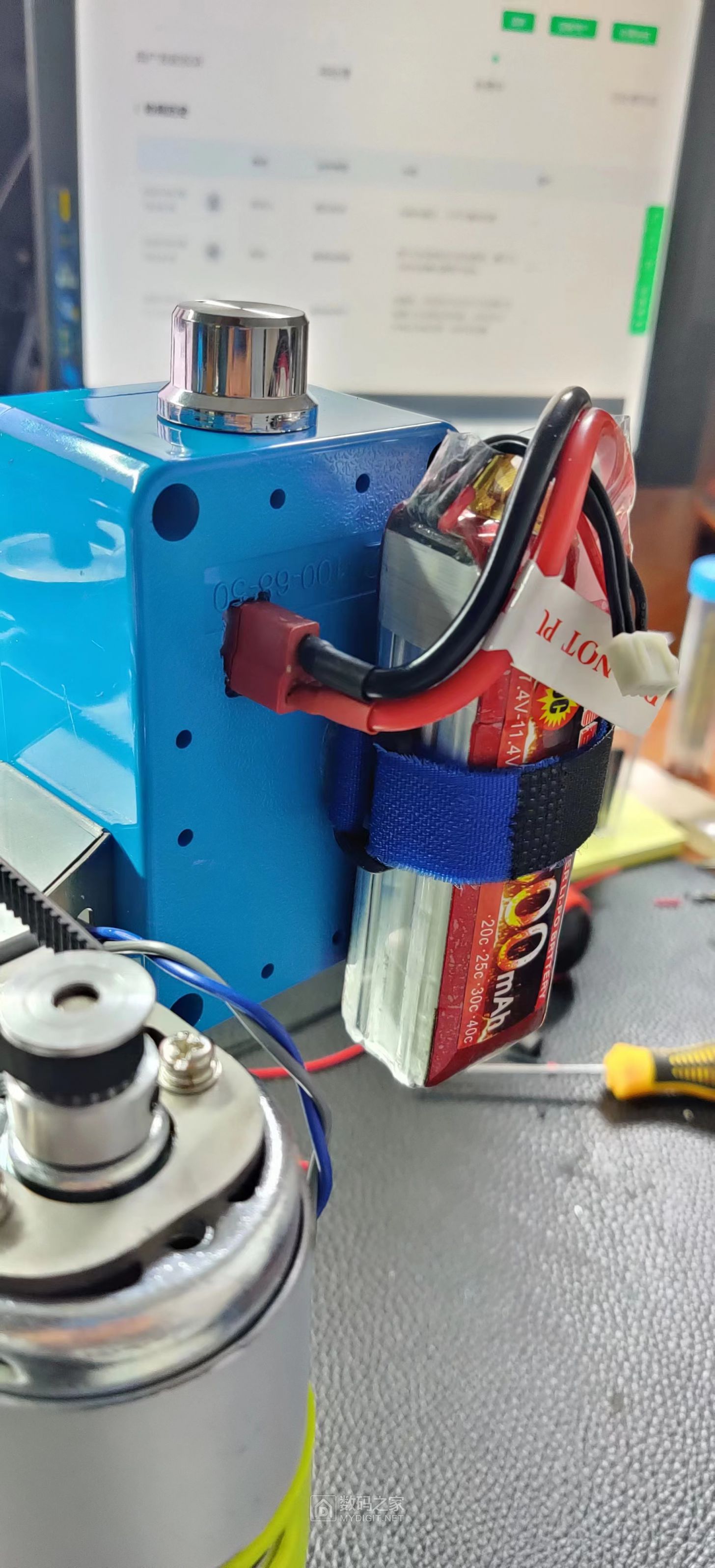

背面,用的是3S的模型电池,满电12.6V。钻孔可以的,打磨和切削转速太低了,得上个6S才行。

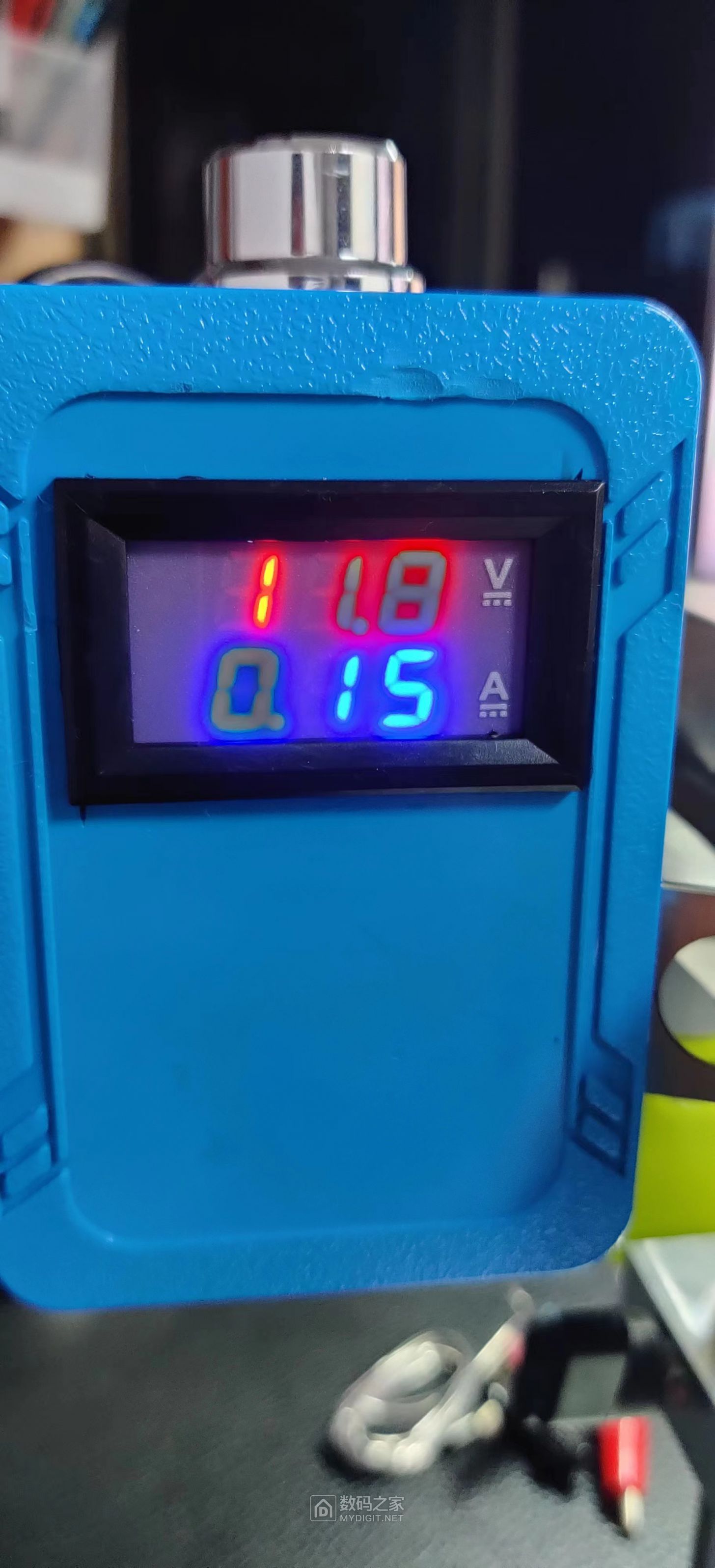

最低速电压电流。
