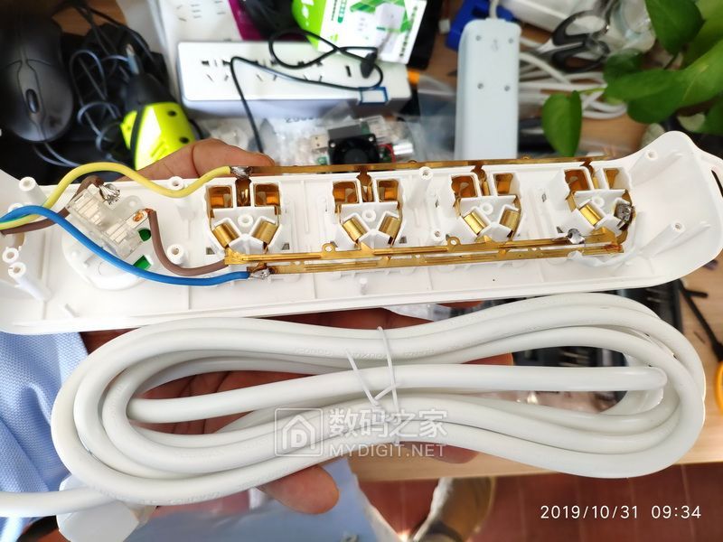

买这款乐华梅兰插排两点原因,一个是因为东西,新国标1平方入线,光这线就值了,再加上是全尺寸五孔插位,没有阉割,已经不是小插排了,挺大,第二个原因就是价格了,这款插排性价比超高,14元买线也值了。到手先拆,经过拆解测量,东西还是靠谱的。
看图吧:
跟手比较一下,就知道个头不小:
背后8颗螺丝固定,有挂孔可悬挂:
3*1平方线,3米长挺粗一捆:
拆开一体铜片:
卡尺量一下,厚度0.5毫米,宽度大约3毫米,截面积约1.5平方:
为了验证一下线芯成色和是不是真正1平方,把其中一根地线焊下来:
剪开看下,粗细和成色都不错:
和尺寸比一下,拧紧在一起,直径超过1毫米不少,截面积1平方应该是没问题的:
再拉直焊回去,比从中间剪开省事多了:
