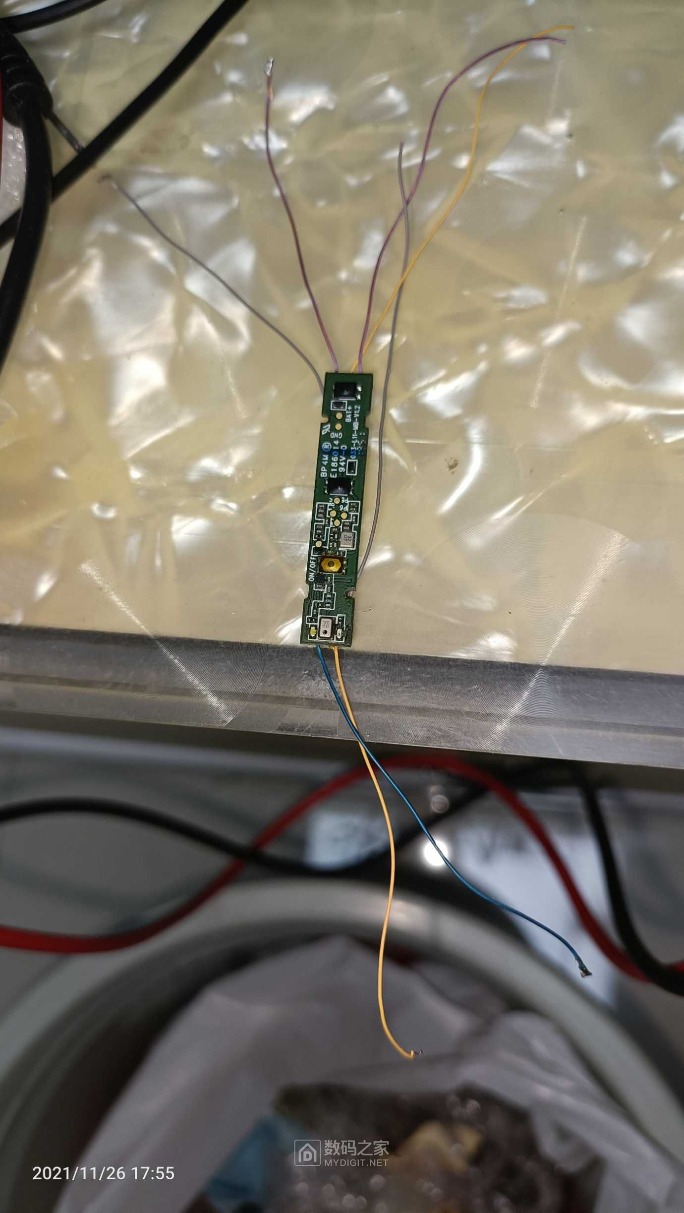

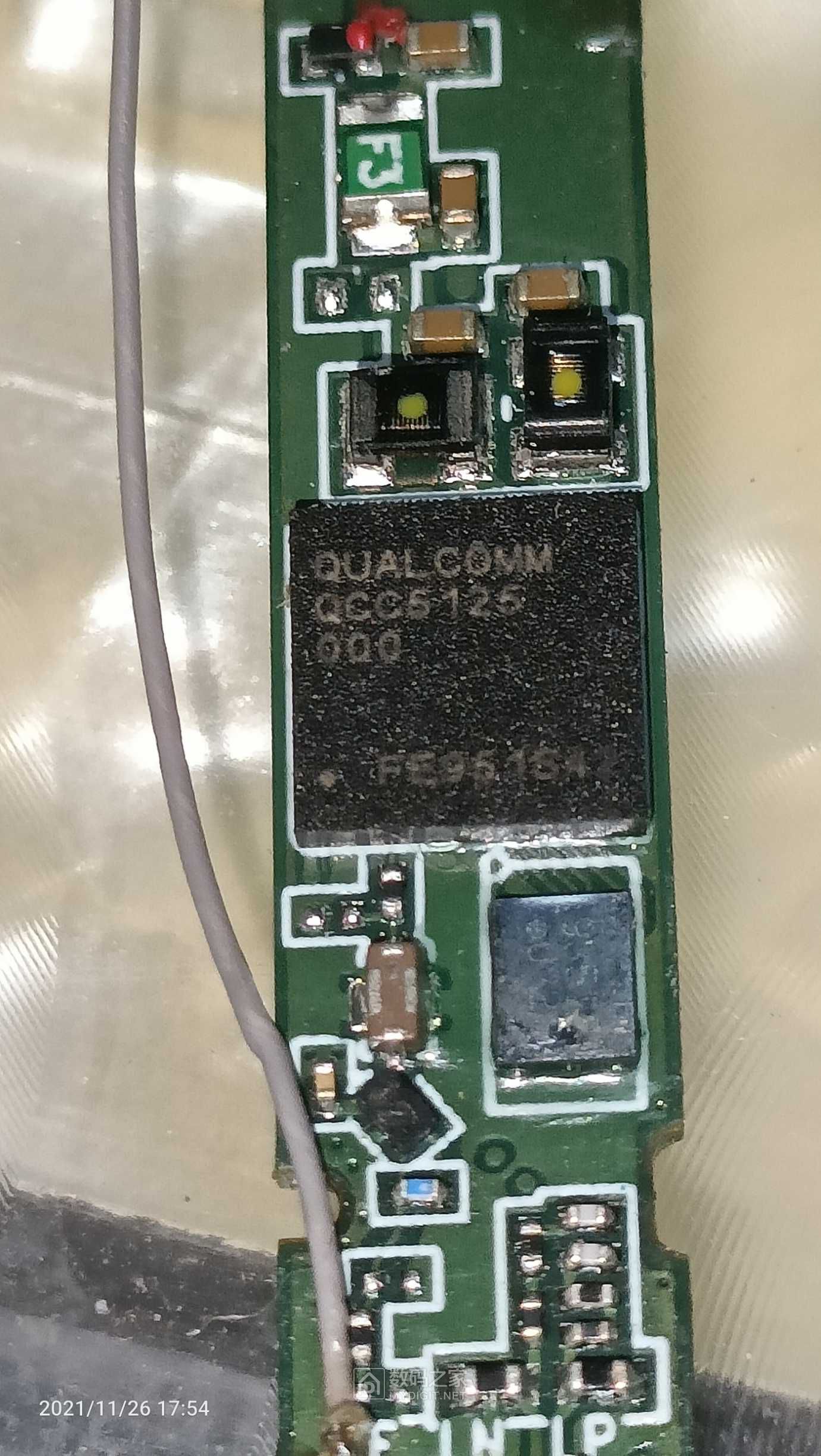

有套老音响插iPad上听歌声音自己听着挺满足,不过操作老是要跑到跟前很麻烦。寻思搞个蓝牙接收器。正好手里有蓝牙耳机的板子还是高通qcc5125的查了参数支持什么aptxhd无损低延迟,觉得挺牛。这个板子输出四根线,直接接到耳机单元,音质还可以也没底噪和电流声。我把两条地线接一起然后左右声道三根线接到一个3.5mm耳机孔,这时候出了问题了,无论是插耳机还是插音响底噪和电流声都特别大。请问下是什么原理如何解决

也是一知半解,现在基本确定了,差分输入和单端输入是有区别的不能直接用

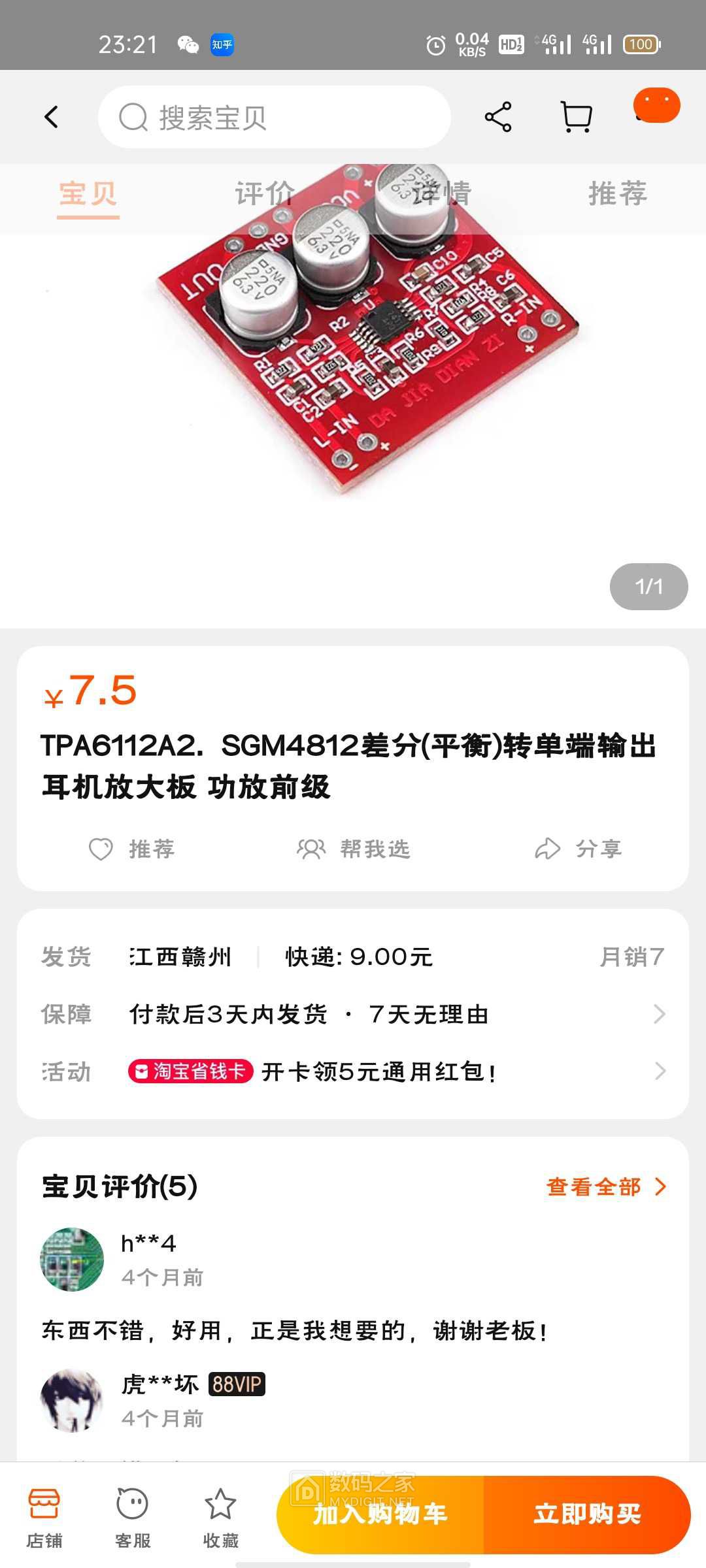

 楼主| 发表于 2021-11-27 23:23:06 来自手机浏览器 | 显示全部楼层
devcang 发表于 2021-11-27 13:48
可以加差分运放
之前搞过这样的模块 ,转立体声、接功放
你好,给看看这个咋样。TPA6112A2.  SGM4812差分(平衡)转单端输出 耳机放大板 功放前级
