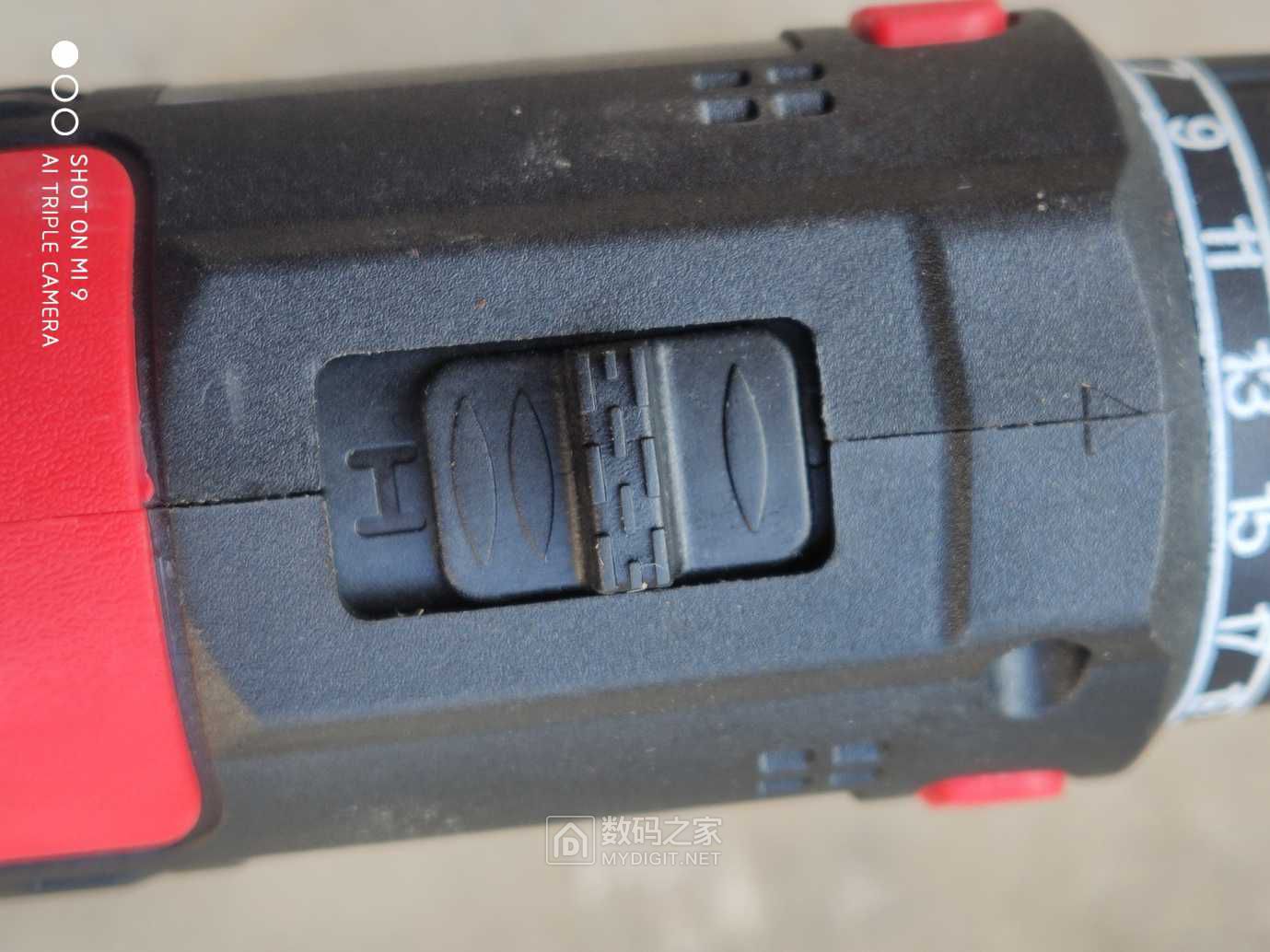

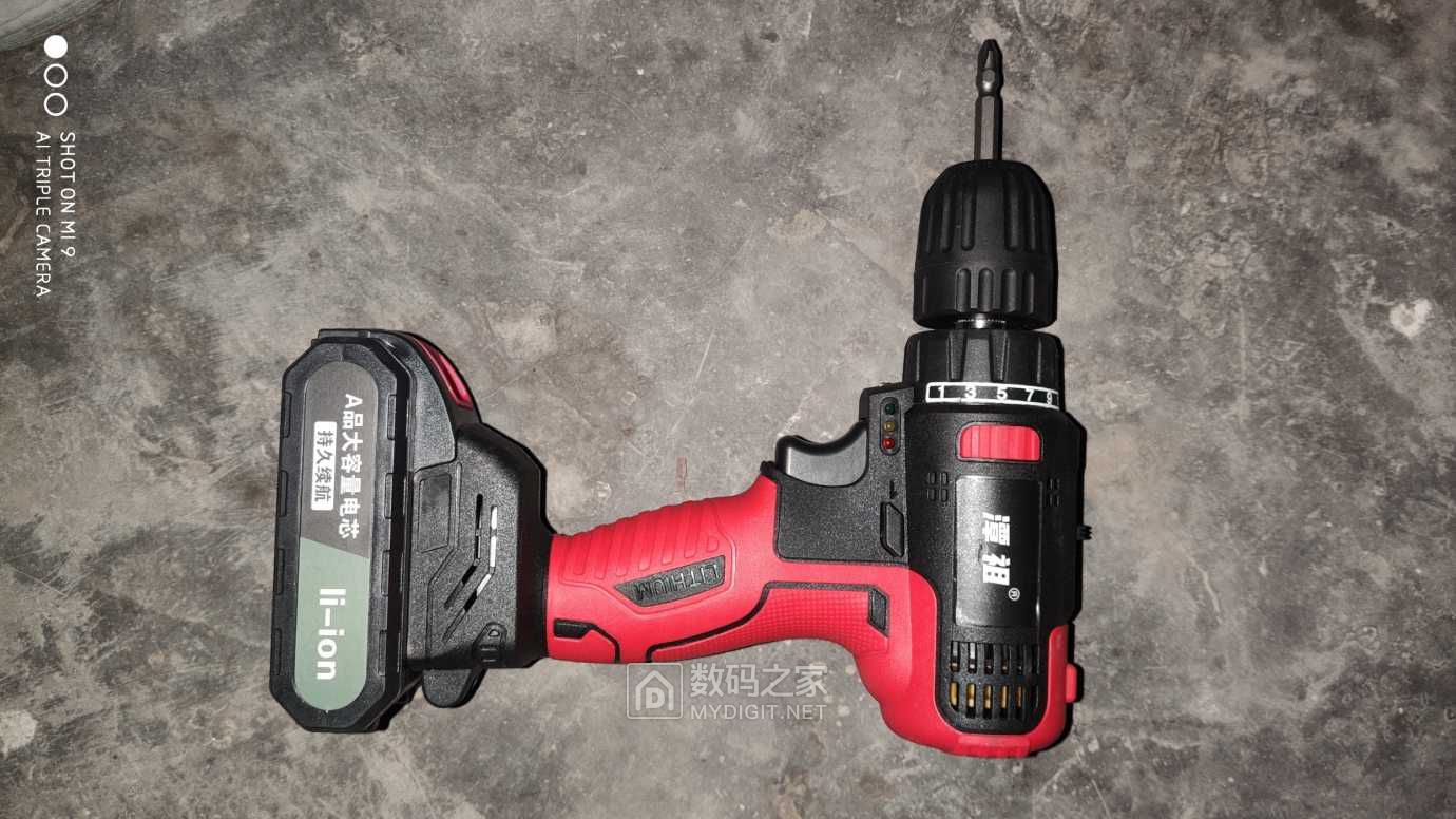

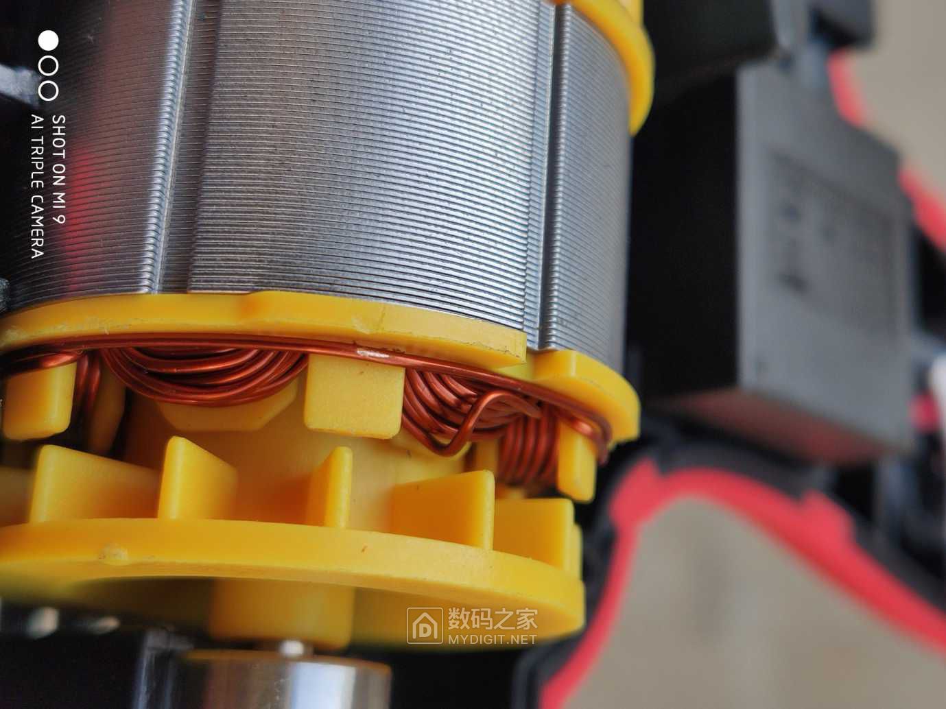

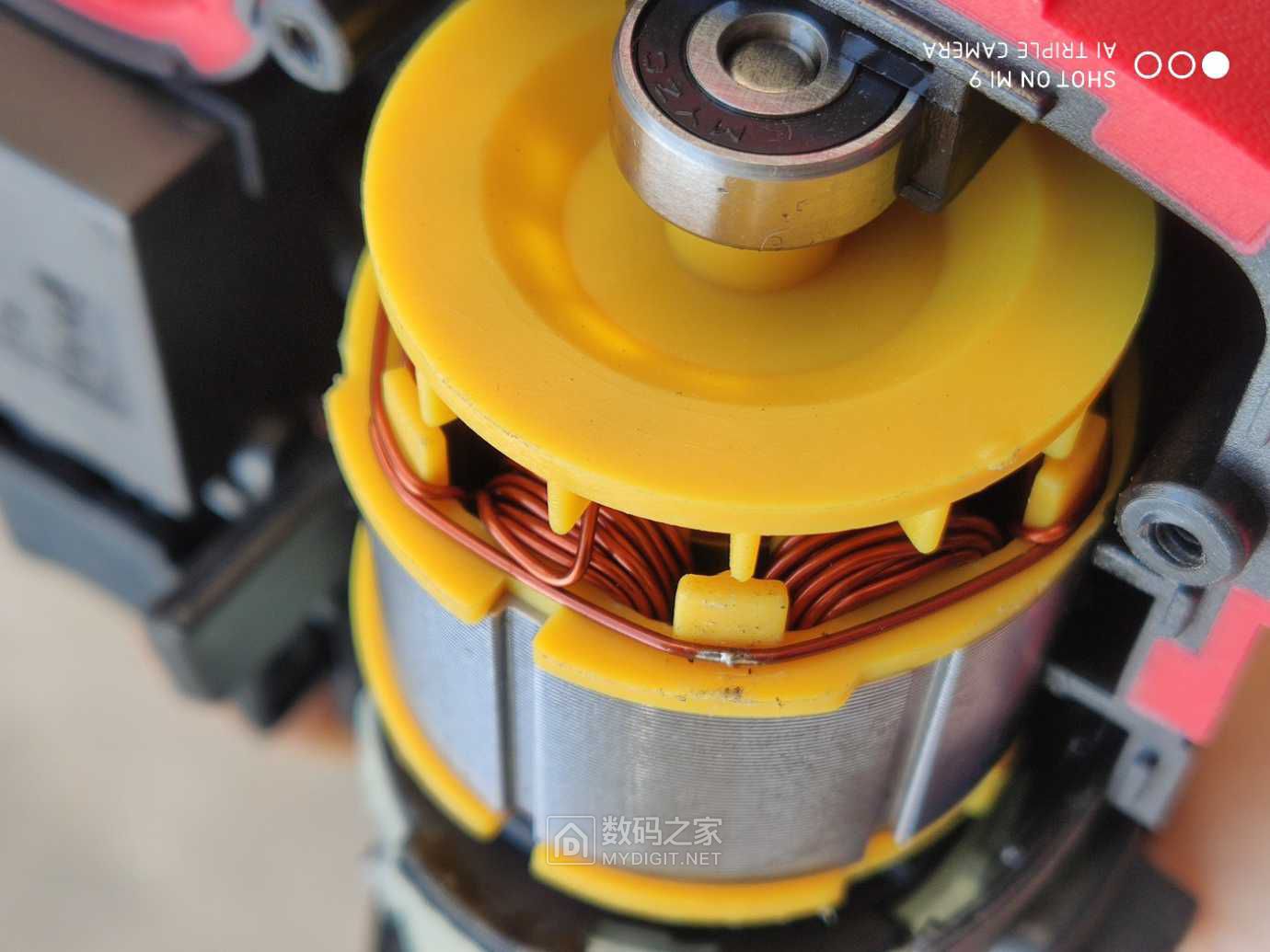

上次有位兄弟发帖说三四十快能买到无刷电钻,我就迫不及待的等着卖家双十一开卖了,用两个号每个号买了一个,有人不确定是否铜线圈,今天简单拆解验证下,首先选一处用刀刮掉绝缘漆
然后用电子维修者惯用的验证是否铜线的方法去验证,也就是说,铜很容易上锡,铝线不加特殊助焊剂是无法上锡的,结果证明确实是铜线电机。如图

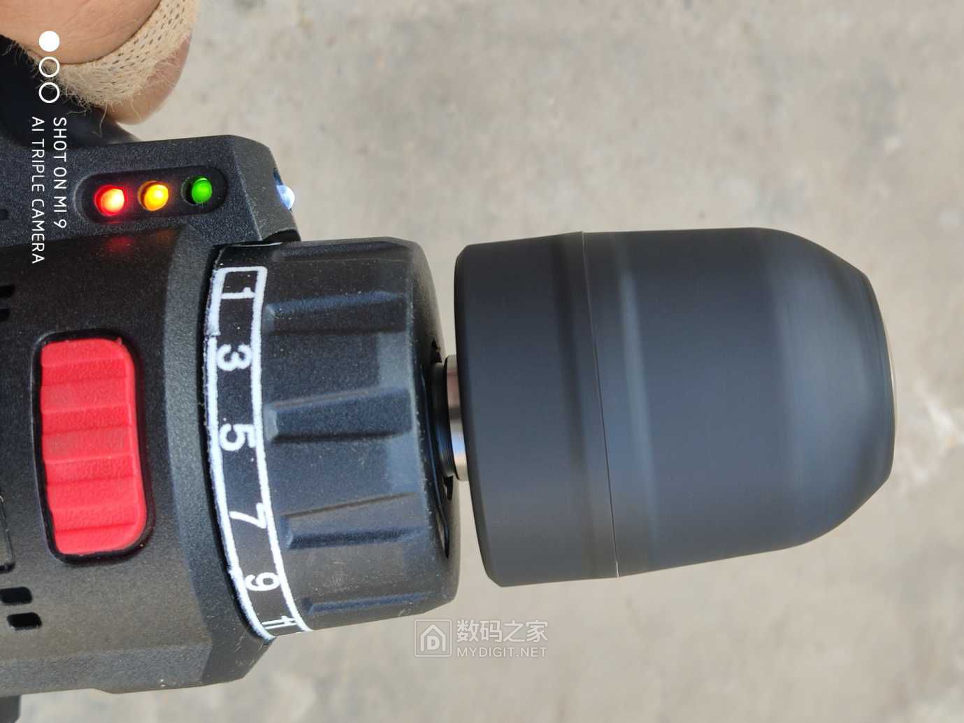

这个电钻已经下车了,暂时在店铺上没了,不知道后续还有没有,这个电钻同心度很好
唯一的缺点可能就是电池很不耐用,电池接口我在鱼上配了转牧田口的转接器,以后用牧田电池续航不成问题,电钻到手48.7,好评返两元,虽然没上次那兄弟的便宜,但是这样的电钻还是很值得的,电钻带双速切换

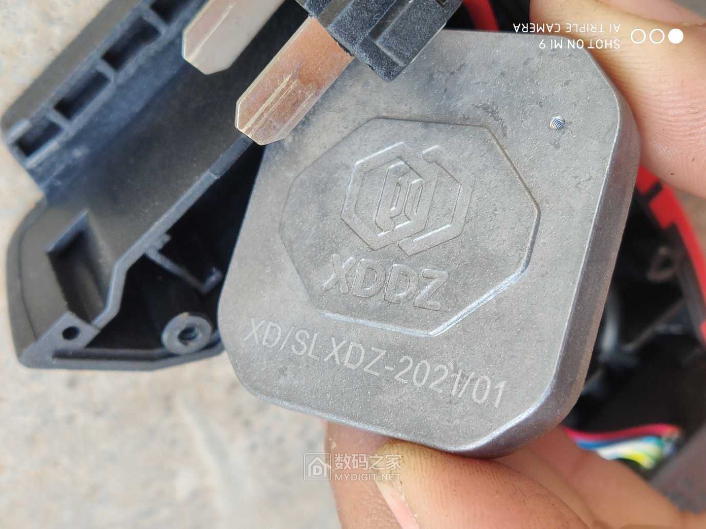

控制板,刚拆时以为是配重块
