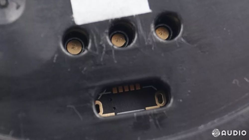

发表于 2019-10-30 17:26:44 | 显示全部楼层
拆机来了,估计刷机是按上面的按钮,插电源。
https://new.qq.com/omn/20191025/20191025A0QA1L00.html
发表于 2019-10-30 23:30:28 | 显示全部楼层
我觉得rush方法可以,短接Flash_D0和地线,进入MASKROM 模式刷机。
rush方法:https://www.right.com.cn/forum/thread-812289-1-1.html

1、进入MASKROM 模式,短接ri3308的Flash_D0和地,因为Flash_D0和NAND的D0连接,所以,短接29号脚和地,开机就可以进入MASKROM,手上的废版用的是bga封装的小芯片,其D0和TSOP48封装的D0是通的。正式版用的是TSOP48,8位带宽。进入maskrom模式后,只要电源不断开,usb可以从win电脑拔下来,插到另外一台linux电脑上。usb只连接主板3根线,不接5v。
2、正式版的短接后,灯不亮,但是usb不能工作。拆机后,电源小板必须接,废版的usb白线被定义成开机线之类的东西。直接给正式版主板加点,不会启动。插上电源小板就可以。
废版的白线和图中标的触点为0欧姆,正式版的电阻很大。正式版的触点和绿色线,地线链接usb后,不能识别,也就是说正式版和废版的电路设计有点不一样。估计,有个电压开光之类的东西,加电后才能当usb白线用。这个,我就不试了,搞坏了,不好送人。
3、想拿固件,还是拆芯片读吧。我不会。
