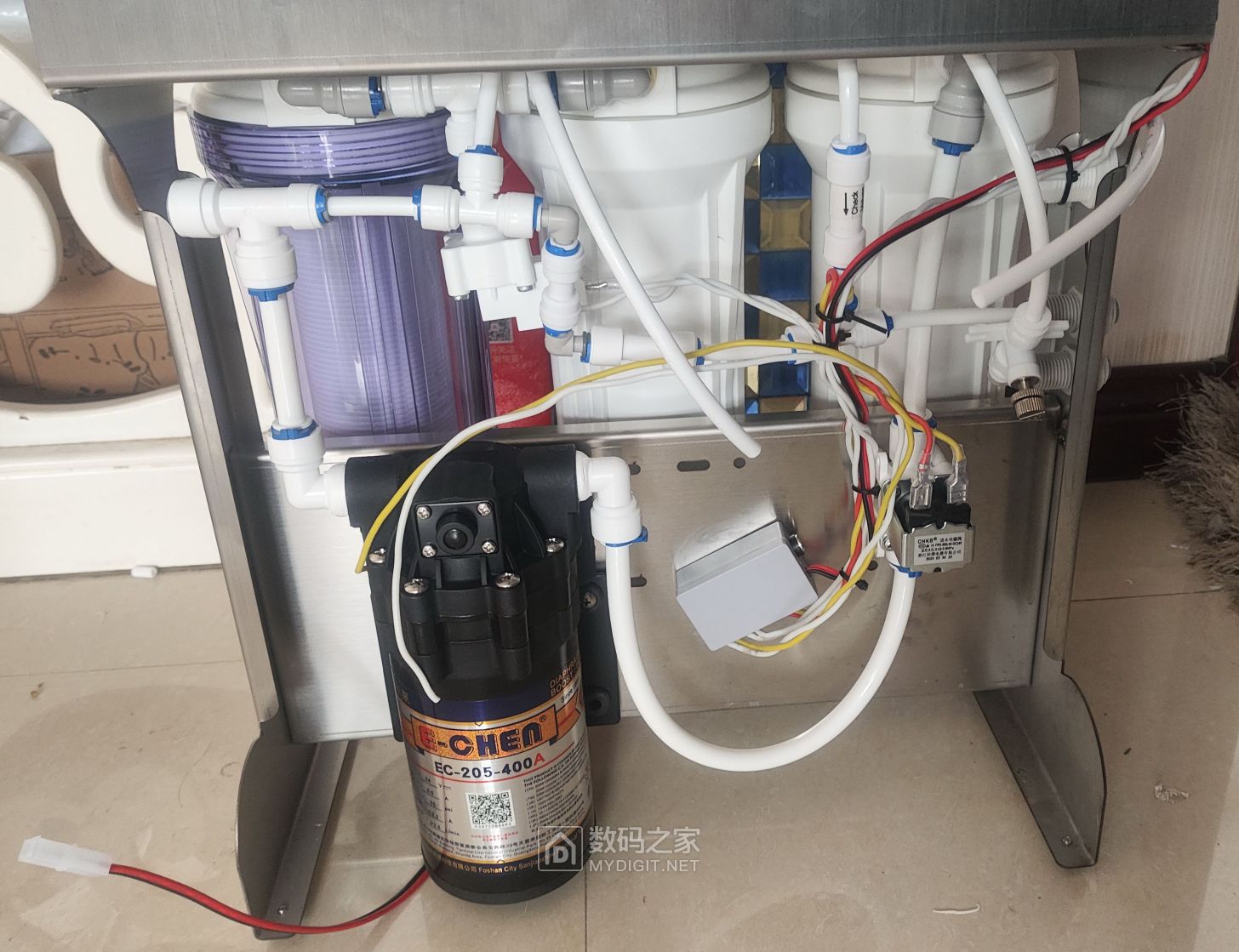

发表于 2024-6-6 11:37:56 | 显示全部楼层
satku 发表于 2024-1-9 11:58
你说的很有道理,可是那样成本太高,关键也未必需要那么准确的废水比。
自来水TDs不是很极端的情况下, ...
楼主您用的是汇通膜吗?
汇通ULP系列0.4兆帕标准压力
我不清楚你反复说的0.7兆帕怎么来的标准?
发表于 2024-6-6 11:42:47 | 显示全部楼层
mzhboy 发表于 2024-1-10 20:47
记得一般泵的工作压力是70psi,算下来4.8kg的样子,你这高不少,有何好处
对呀,三角洲增压泵工作压力就是0.48兆帕
楼主,可能是靠废水比,逼出来的高压?
发表于 2024-6-6 18:34:21 | 显示全部楼层
satku 发表于 2024-6-6 17:58
是的 ,是靠废水比, 不然太费水
从这里看到了,楼主用的是三角洲
0.7兆帕工作压,确实降低了RO膜寿命
也增大了增压泵的噪音,@欧根  先生的建议有道理,变不了频率
我认为楼主可以考虑通过PWM去给三角洲这种有刷电机调压来降压力
压力下来了,废水阀可以开大,综合好处太多了
