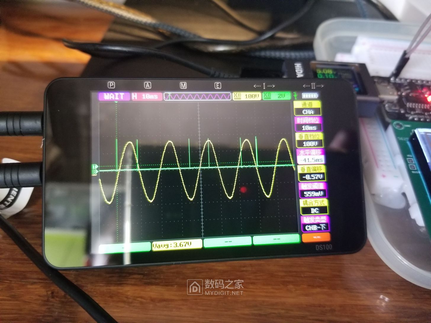

楼主:图中示波器,你说是商品示波器
当初,我还以为测试频率低,你用手机的耳机采集
android手机下载APP来完成的呢
因为它太像手机了

这张图说明,为了克服交流变压器电焊机,控制不精确,要么焊不牢,要么打穿
楼主,再打磨打磨代码

我没看见楼主的源代码,我只是善意提醒楼主,精确实现你预想的第一次,第二次放电的能量,控制好时间间隔,也就是冷却时间。不过交流也有优点,就是会克服直流点焊机,焊笔正负极深度不一的缺陷
直流点焊机的正负极不一致问题:
在直流点焊中,由于电流方向固定,正负极(阳极和阴极)对材料的加热效果确实存在差异,阳极倾向于表面加热和清洁作用,而阴极则可能促进更深的熔化。这种特性可能导致在单侧连续为阳极或阴极的点焊中,焊点的一侧熔深更深,另一侧较浅,尤其是在材料厚度或导电性有微小差异时更为明显。
交流点焊机的优势:
交流点焊机通过电流方向的周期性反转,几乎每半个周期就交换一次正负极性,这样可以在整个焊接时间内较为均匀地分配加热效果,减少了因单一极性持续作用而导致的局部过热或熔深不均现象。这对于需要焊接质量高度一致,特别是对薄片材料的点焊尤为重要,因为它能帮助避免材料局部变形、焊点强度不均等问题。
总之,在针对薄片材料如金属片的点焊应用中,交流点焊机能够通过其电流方向的频繁变换,有效克服直流点焊中可能存在的正负极深度不一的缺陷,从而提供更加均匀和可控的焊接效果。所以,楼主的脉冲设计,不要都布置在正半周,发挥不出来交流的优势
