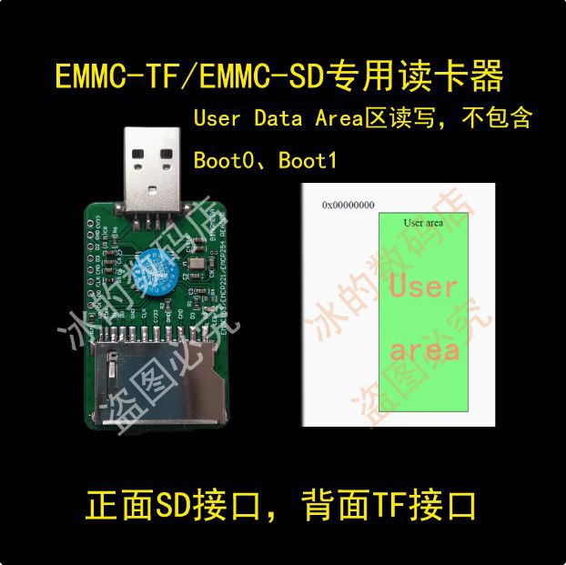

大佬你好:看了你这帖子,我就去淘宝找EMMC芯片
我浏览淘宝过程中,遇到不懂的问题,感觉来请教你,是捷径
这是一段淘宝卖家的描述:
EMMC转SD卡,EMMC转TF卡 16GB  32GB  64GB
需要读写设备支持SDIO驱动,常见的硬封芯片读卡器(飚王),树莓派可以用。我看到图是一块TF卡接口的PCB上面有EMMC芯片。SDIO我也懂,8根线与MCU通讯,这句话中硬封芯片读卡器(飚王),树莓派可以用。硬封芯片指读卡器芯片吗?树莓派可以用,我理解,树莓派硬件自身带TF卡座
然后,卖家也卖如图的EMMC TO TF卡专用读卡器
它这个图片文字内容,我理解是隐含其他读卡器不一定能读?对吗?
即使我这种专用的读卡器,boot0 boot1这两个引导区,也不能读写
这背后的弯弯绕,给科普好吗?
发表于 2024-12-29 20:32:29 | 显示全部楼层
雨师莫离 发表于 2024-12-29 20:16
具不可靠消息,在Linux下emmc转TF走4bit也可以读取boot分区,具体我没试过。测试座是走8bit模式,读取boo ...
谢了,太深奥了
