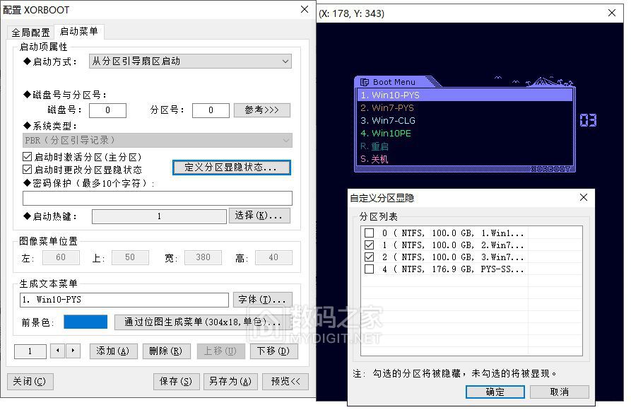

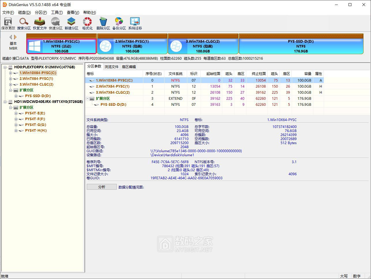

我目前使用三系统,一个是WIN7,一个是WIN10,一个win7 test.
安装方法:DiskGenius,硬盘使用MBR格式,前面三个设成主分区,各安装一个系统,后面一个就是扩展分区,
管理软件使用Xorboot-V0.73,每个主分区启动时屏蔽其他二个主分区。
这个方式可以三个系统互不干扰。目前觉得使用很方便。
http://bbs.wuyou.net/forum.php?mod=viewthread&tid=157812
XORBOOT也有(Uefi 版),我没有用过。
