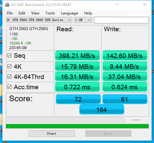

贴3280虽然写入降低到了140,但是对比IS903,顺序读取从200飙升到398
至于温度还是挺恐怖的,所以上了CNC外壳,安排上导热贴
同时容量从is903满容260G降低到了230G,对不同主控还是不是特别了解
以下是3280测速
