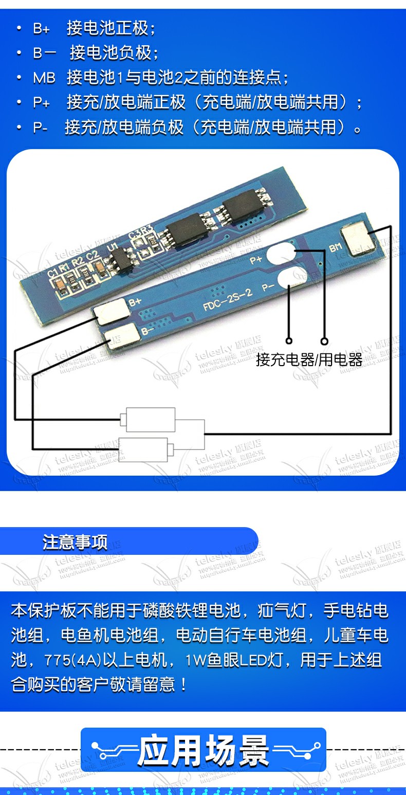

可以考虑用三元锂电池,原机本来可以运行在宽幅电压下(4-10.5V),用两串三元锂18650,在串一个两串的锂电池保护板,不用考虑均衡问题,保护板及充电电路更容易找 ,磷酸铁锂板子少很多,单独给2个电芯配均衡版有点浪费了,而磷酸铁锂电池又必须要均衡版···所以

看这个电池舱,22MM有点呛吧,用成熟的18650两串在合适不过了,由于设备是宽幅电压,电池必须配保护板。当然充电电路也要换,不建议直接改充电器电压,毕竟不同种类电池充电方式不同
