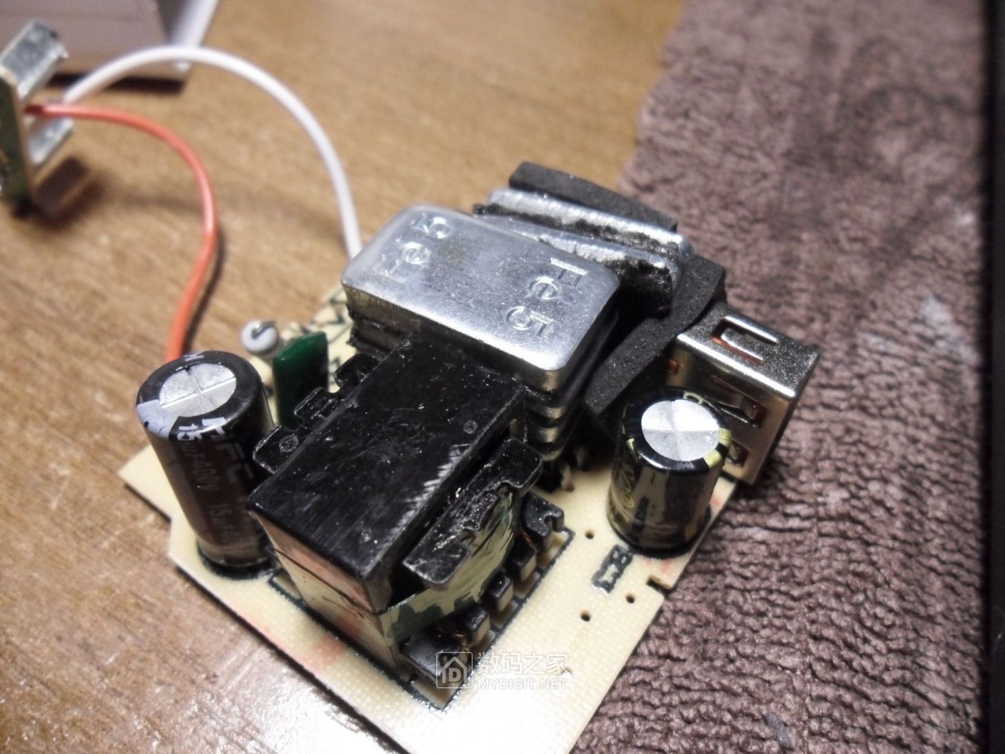

直接曝光信息大家好避坑,生产厂家·深圳市锦铭鑫电子科技有限公司 型号:JMX-40W
标称40W,实际最高18W,且兼容性极差,华为手机慢充都不如,小米手机勉强18W··
废话不多说,拆
轻车熟路,一字改刀暴力撬开
看到这,希望破灭,翻车无疑···

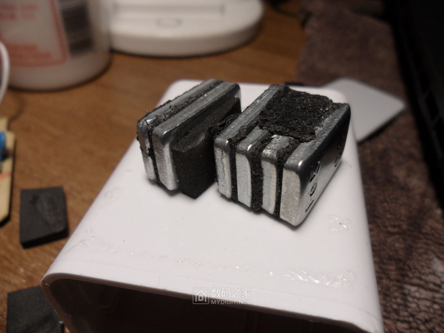

好大一坨铁块,好电源不一定铁块,用铁块的一定是渣渣电源···

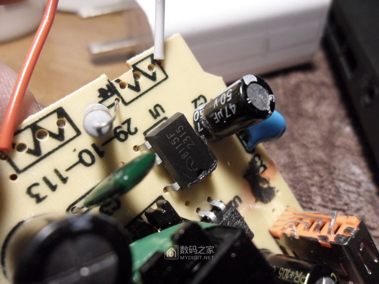

强行吧铁块扣下来,下面还有一款电源管理芯片?8115F
难道,误伤了?铁块是散热用?
NO···白色残胶貌似704硅胶,软软的,但是704是不具备散热性,所以铁定是配重铁用,渣渣电源无疑
---分隔线---
拆除配重铁块后,充电正常,发热正常。排除配重铁块给8115F散热的说法,百度8115F方案,发现其他由配重的,直接用泡沫胶固定,所以8115F本身是无需散热的

典型电路图
 楼主| 发表于 2024-2-16 18:40:30 | 显示全部楼层
 楼主| 发表于 2024-2-17 21:55:15 来自手机浏览器 | 显示全部楼层
5448 发表于 2024-2-16 20:29
主电容才15uF,10W功率才是正常的
18W,8115F输出最大18
 楼主| 发表于 2024-2-17 21:55:37 来自手机浏览器 | 显示全部楼层
feetprint 发表于 2024-2-16 22:06
配重兼散热
支配重,不散热
 楼主| 发表于 2024-2-18 20:35:26 来自手机浏览器 | 显示全部楼层
5448 发表于 2024-2-18 12:58
主电容那么小,不可能满负荷输出
功率表实测有18W
