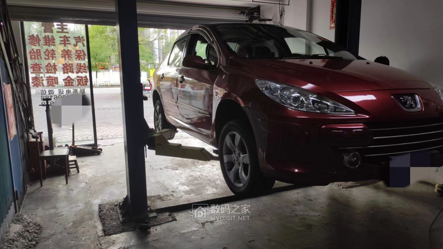

今天零件到了,去修车店准备换轴承,保险期间还多买了半轴轴承。
结果车架起来一听异响比较复杂,右前轮半轴貌似有异响,左前轮轴承微微响。
维修费用:车轮轴承100+半轴轴承25+半轴总成230+变速箱油1L 25,工时费200,总计580元。师傅实在,没有乱报工时费。
电话咨询了重庆商务部,汽车以旧换新只有老政策(2024.5的104号文),7000-10000补贴,2W政策没有,换车貌似又没啥吸引力了···
三星轴承汽修店建议买半轴总成230,三星轴承本身到便宜30元,看了下单独换三星轴承貌似也有一定难度。
想省钱,那就买三星轴承自己换;
或者退一步买半轴总成自己换(以上2个不需要专用工具)
左前轮轴承轻微异响我觉得不是问题关键,可换可不换,毕竟计划明年换车,不想多花钱投入了
 楼主| 发表于 2024-8-9 18:01:56 来自手机浏览器 | 显示全部楼层

其实车架起来,供油到4000转,居然没有明显异响。
手转车轮,右前轮靠半轴中间位置有异响,我在怀疑半轴球头的问题还是半轴轴承的问题?

是的,三星轴承 和半轴轴承挨得太近,分辨不出来,所以维修师傅采用全换方案,把半轴总成都给换了

架起来轴承没上有压力
所以我认为还是车轮轴承的问题,也许三星轴承也有问题,不过半轴的三星轴承故障现象不应该说架起来就没异响了
 楼主| 发表于 2024-8-9 22:46:40 来自手机浏览器 | 显示全部楼层
坛友支招说看刹车盘是否有划痕,检查4个刹车盘都一个样,没有明显区别。
右前轮架起来,没有旷量,晃不动。
右前轮升起来用手转,有异响,但是手扶减震的确没有震动

大哥说的很在理,我就怕半轴总成换了还是响,就恼火了··
