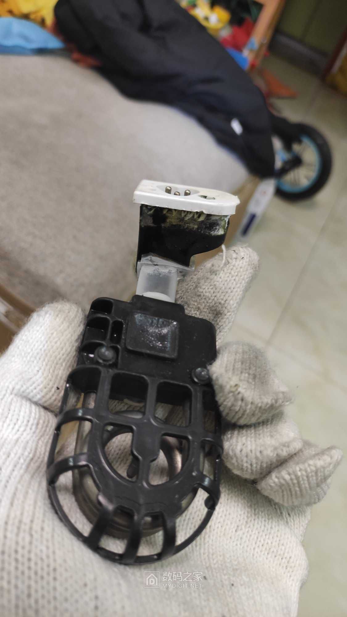

今年拆第二个了,2023.11买的新国标暖手袋,突然不加热了,以为新国标的会耐用些,看来都不行啊,累计已经拆第三个新国标了
实物图
成色还挺新,估计就用了3个月
轻车熟路,以为又是连接线断了,拆开虽然发黑,但是线并没有断股,截面还算粗的了
测试线圈内阻100+,正常,那问题就在前端
温控开关70°打开
短接温控后端,测量前端电阻,刚开始无穷大,敲打一下居然就接通了
故障分析:新国标正品,线圈及线路正常,温控开关发卡,导致在常开位置,敲击后恢复接通,不过已经拆成这样了,垃圾桶不再见
以后小伙伴遇到这个情况,可以敲击接口试试,有一定概率能够恢复,弯路我已经走了,经验分享大家

 楼主| 发表于 2024-12-25 19:10:00 来自手机浏览器 | 显示全部楼层
zsljm 发表于 2024-12-25 17:58
丢了可惜,温控可以利用
有灌胶,本来就有暗病,弃之不可惜
 楼主| 发表于 2024-12-25 19:12:50 来自手机浏览器 | 显示全部楼层
vvtt 发表于 2024-12-25 18:48
正好有一个,昨天坏了也是不加热了,有股糊味估计线烧断了
焦糊味那是线断了,赶紧扔

 楼主| 发表于 2024-12-26 08:36:07 | 显示全部楼层
wfansp 发表于 2024-12-26 08:26
所谓的新国标是不是就是多了个地线啊?
楼主拆的不彻底,温控器也应该拆开看看,到底是什么地方卡了。 ...
一个铁疙瘩,不好拆,估计和空开的过载保护原理差不多,双金属发热体受热形变控制通断
