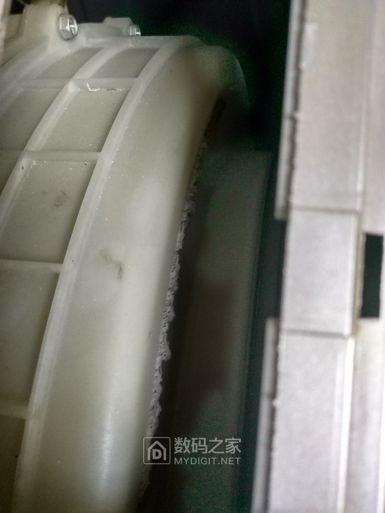

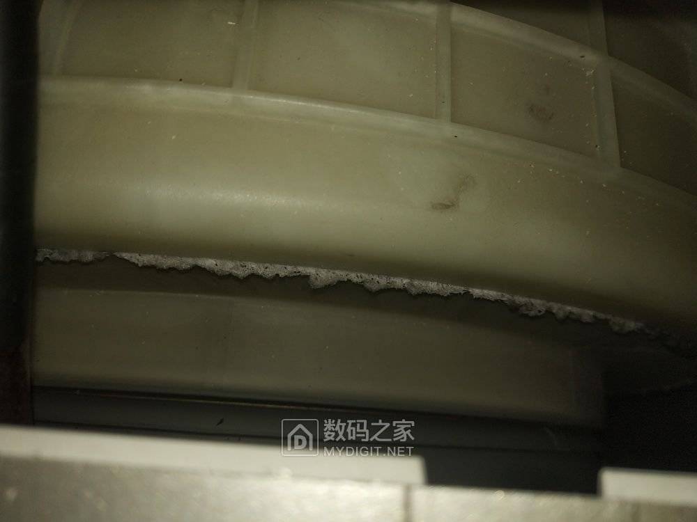

洗衣机不排水,水管里尽是塑料渣,不知道是哪里来的,清理排水管后试机发现机底漏水,只好再拆开检查管道,没有找到漏水点,只能彻底拆开检查,发现装水的滚桶塑料外壳被自己里面的不锈钢滚桶磨穿,堵塞排水管的塑料渣就是这么来的,这可是高端变频直驱洗衣机啊,四、五千买的,居然会出这种问题。型号XQG60,这个要怎么修?

不是一点点,是一整圈都切开了,只有一点点塑料皮贴着,马上就要掉了。

暂时发现要换的就是那个前罩壳,其它还没来得及拆。

网上查了一下,这个型号的洗衣机配件中只有这个前罩是最贵的,看来是通病。

前2天刚修好家里的也是三洋XQG60-L832BCX,故障一样,不过我的发现得及时,只是前盖磨出了一道深痕没有穿, ...
数码坛真是高手如云,看来这个还真没有什么修的价值了,不知道主控板电机什么的值不值钱。
