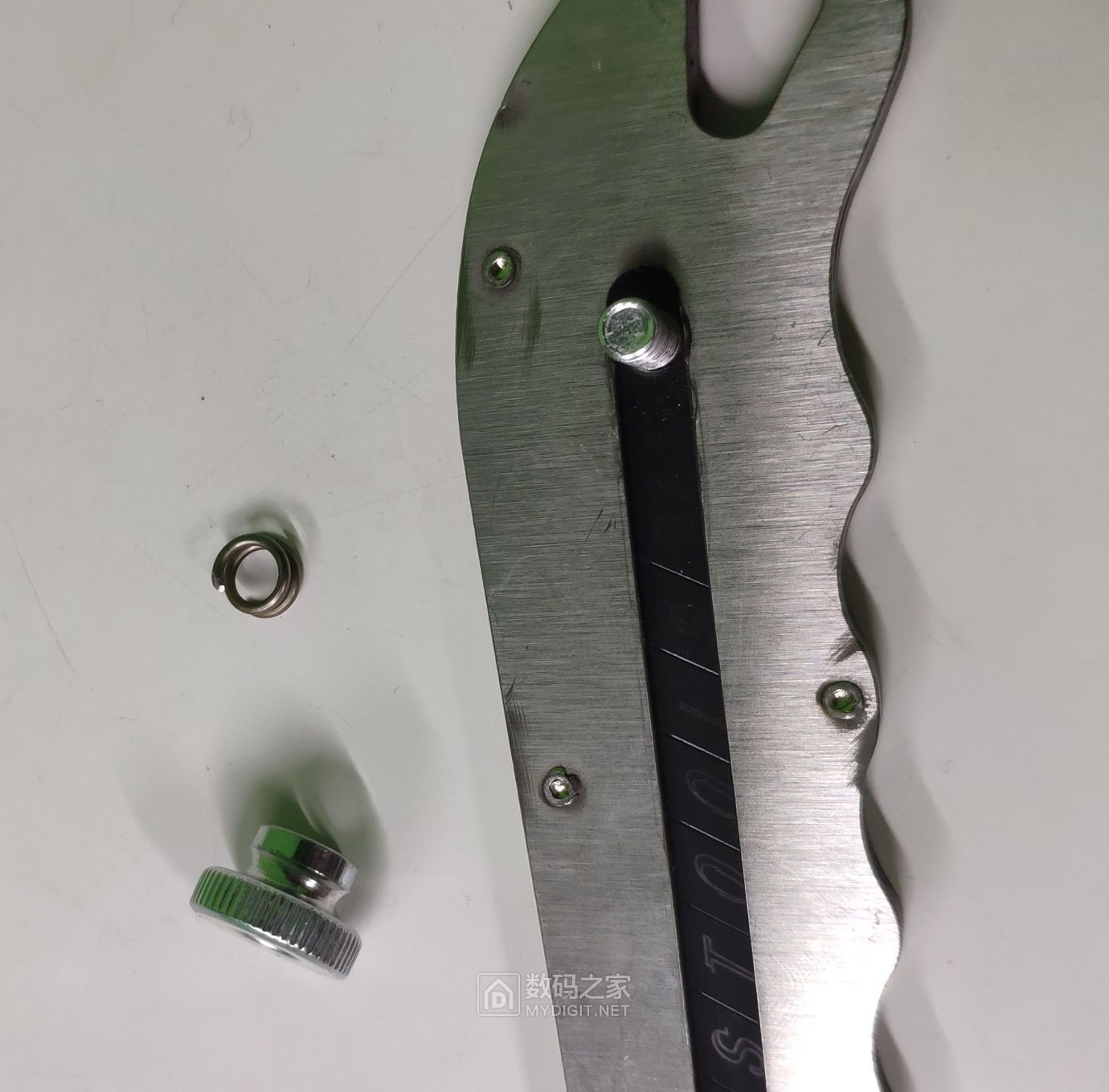

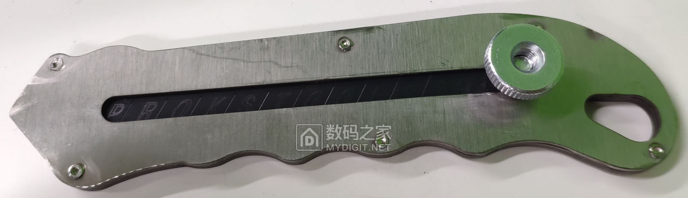

看上这种美工刀,一直等到有优惠券才下手,到手不到6元,有点分量,很称手。
便宜货难免有瑕疵,到手先把手柄周围倒圆角,这样就不割手了。

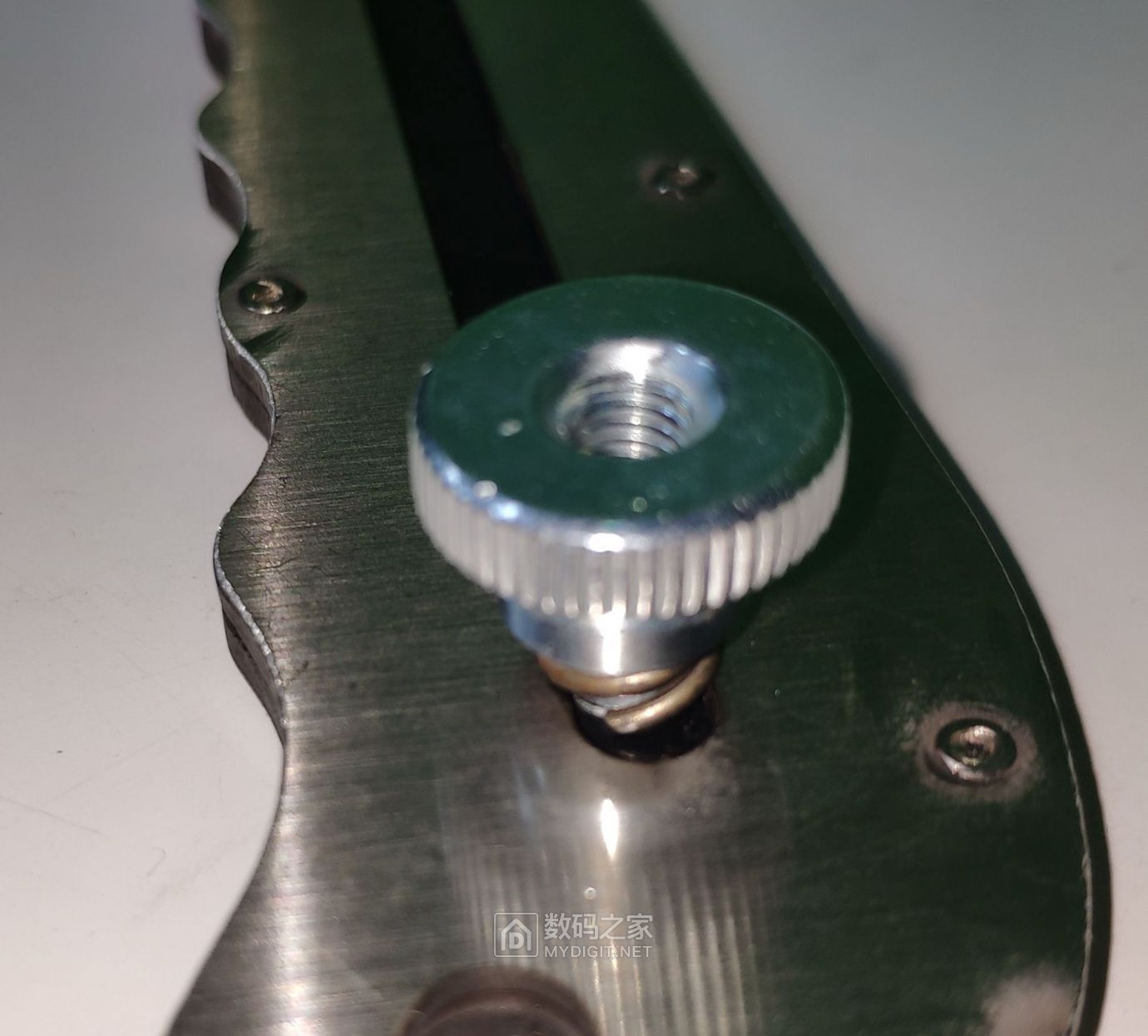

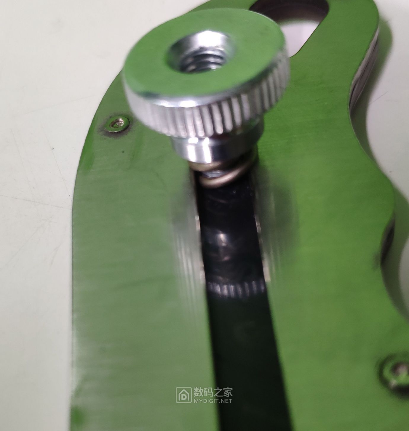

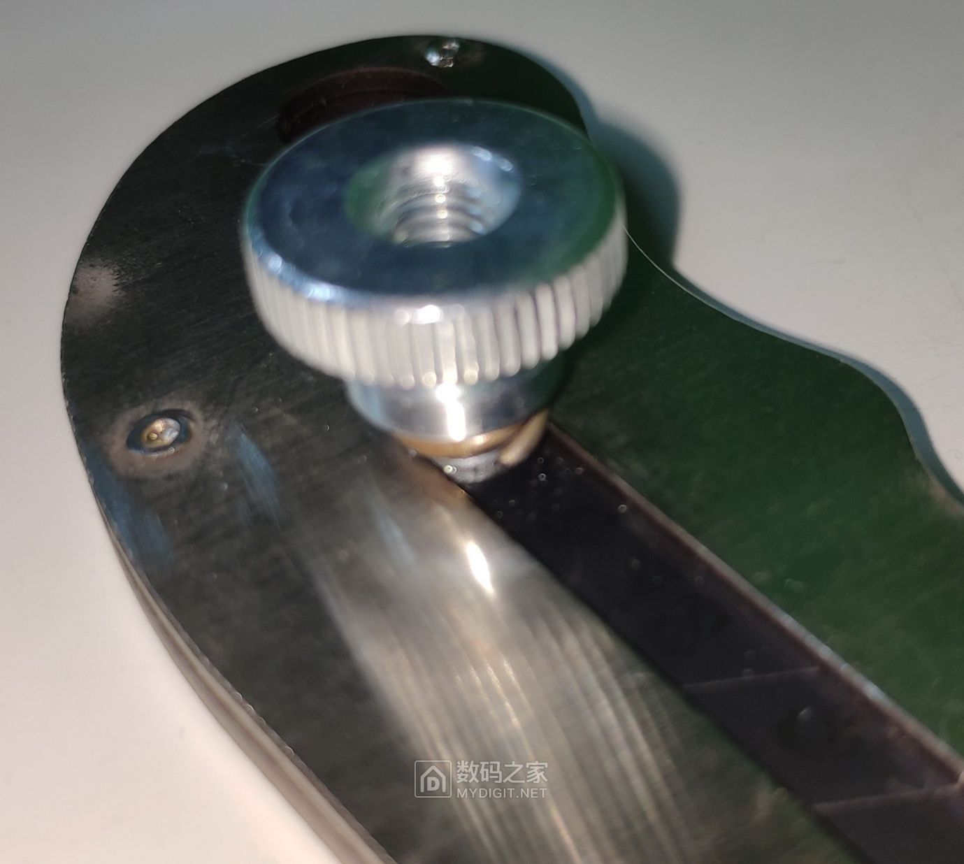

原本是螺丝锁紧,是一个螺丝加大螺母,对卡锁定刀片,但在松螺丝后,刀片会变得很松,可以自由滑出,考虑到安全性,自己在中间加了一个弹簧。
本想在螺母上点焊一个波峰垫片,发现用弹簧效果不错,松螺母时弹簧的端点会跟着螺母一起转,转到刀片的槽中会发出“哒”的一声,这时只要按下螺母就可以调节刀片,刀片不会自己滑动,效果意外的好。
发上来给各位工友共享。
