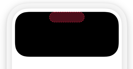

      对于苹果 iPhone 14 Pro 和iPhone 14 Pro Max,两款新机的全新“灵动岛”设计可以让实时活动显示在屏幕顶部。而其他机型可以显示在锁屏界面。苹果官方列出了以下要求:

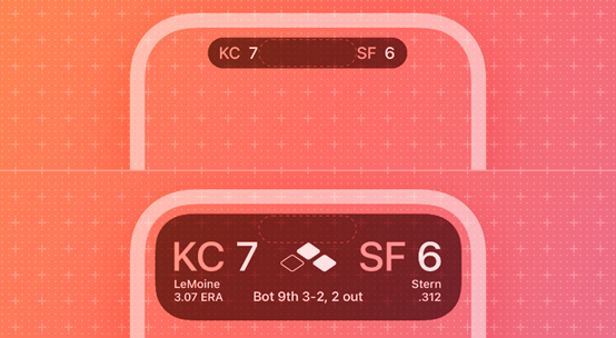

  •        确保动态岛中紧凑演示的统一信息和设计。
  •        在紧凑和扩展的演示文稿之间创建一致的布局。

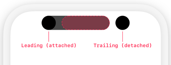

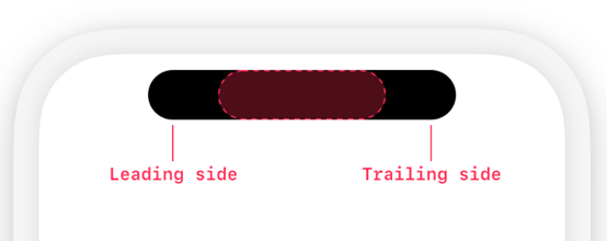

      IT之家了解到,苹果还列出了为 iPhone 14 Pro / Pro Max 创建实时活动时需要考虑的三种不同设计。
