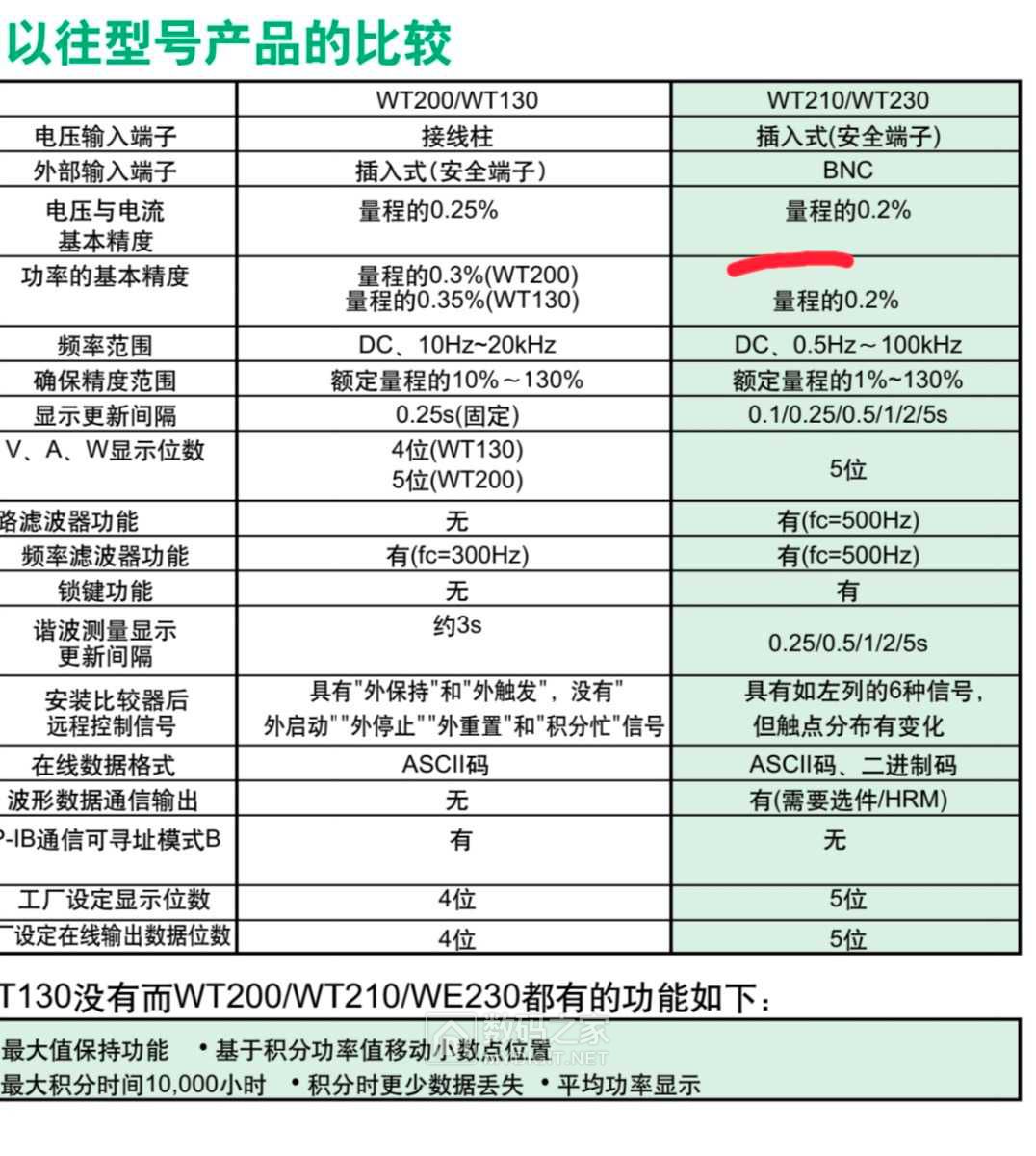

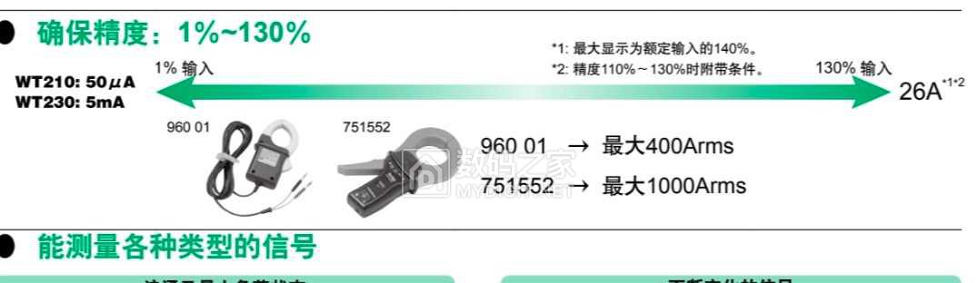

充电器测试要6级能效就是0.15%,这wt210是0.2% 精度了,东莞黄鱼j商要价700块,他说了最小精度保证是50ua起.如果测功率因素接近1的设备,最小只能是220*0.00005*0.99=0.01089w.同惠最小10ua的最小精度保证功率是5mw.1ua的是0.5mw.能效6级。你这是50ua,能测准0.1mw?请教学习一下,我也去买台玩玩,升级下精度也行

现在涨了800自己查吧。看图片是0.2没错。
发表于 2024-8-10 22:54:11 来自手机浏览器 | 显示全部楼层
精度0.2,最小保证精度电流50ua

十年前老产品了,而且小电流有bug,之前网上有爆料。精度0.2,卖700我觉得贵,当时没要。js炒货骗小白,还涨了。还不如加点钱买固纬或者同惠你说是吧。你那0.1精度哪看到的?
发表于 2024-8-12 11:58:08 来自手机浏览器 | 显示全部楼层

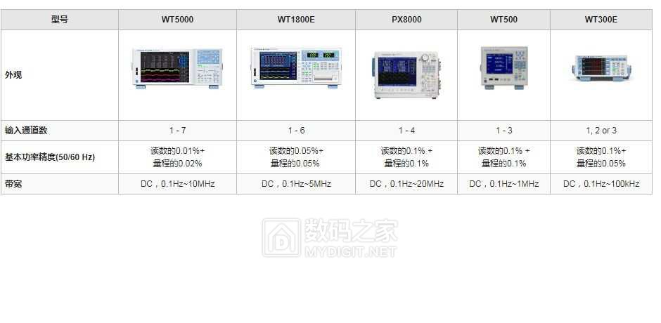

这是中国官网图片,学过计量的都知道,基本精度包括读数误差和量程误差,而不是其中之一。210是02年开始生产的,当时0.2量程误差算不错的了,2012年生产升级款300系列是0.1+0.05=0.15基本精度,你觉得10年了横河在倒退?你可以看下wt5000的精度,并不是说横河不行,只是说一个02年设计生产的0.2精度的不如买同惠新款的。国内高端商用也就周立功pa8000可以拼横河。
