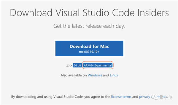

Vim是通用二进制文件,因此它已经能在M1上直接运行。
VS Code可以通过Rosetta 2转换来运行,而insider版已经原生支持ARM平台的MacBook,相信正式版也不会太遥远。

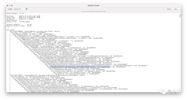

不过Xcode在测试低于iOS 14版的应用程序时,会出现一些问题。WebKit会在内存分配器中崩溃,Xcode有时会定期卡死。
因此如果你要测试较低iOS版本程序,还是在Intel版的MacBook上运行,或者希望下一次Xcode更新时,苹果能解决这个问题。

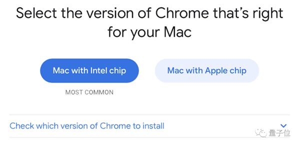

说到编程必备,怎么能少得了Chrome,现在Chrome 87版已经开始支持M1版的MacBook。

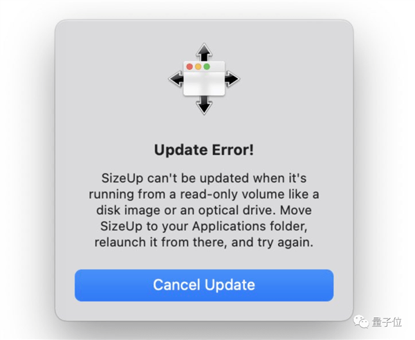

由于Rosetta 2转译的程序会变成只读文件,因此自动更新将被禁止,此类程序需要用户手动更新。

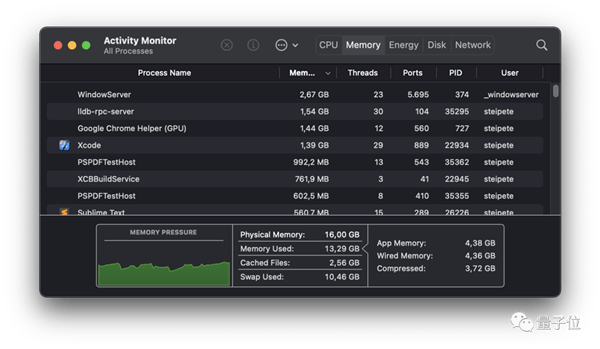

而且M1最高只支持16GB内存,对虚拟机来说显得有些捉襟见肘。
在运行并行测试时,Mac开始大量在硬盘和内存之间进行数据交换,性能确实下降了。对于运行的虚拟机,这会带来更多的问题。
