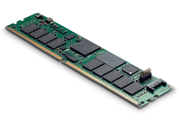

  现在,JEDEC固态技术标准协会发布了DDR4 NVDIMM-P非易失内存标准规范,序列编号JESD304-4.01,也可以在断电后不丢失数据,而且完全兼容DDR4内存标准。
  根据规范,这种新内存兼容普通的DIMM内存标准、固件,可以最大程度减少对于现有设备、平台的更改,同时为新内存提供了低延迟接口,提高了易用性,未来也会兼容支持DDR5。
