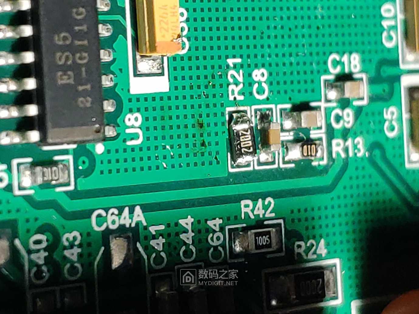

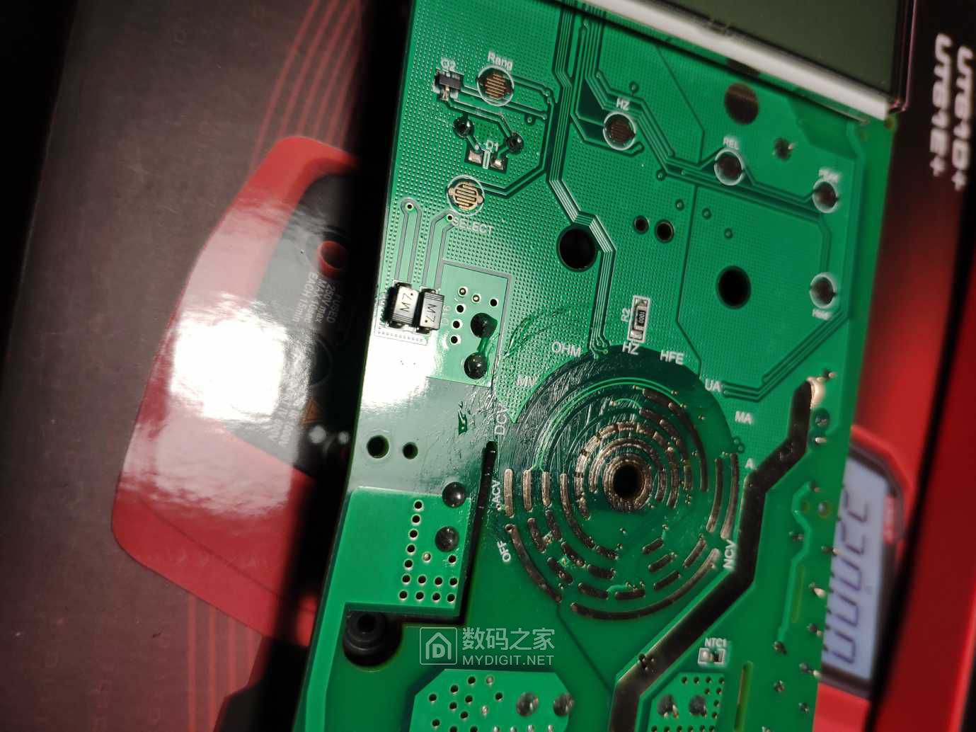

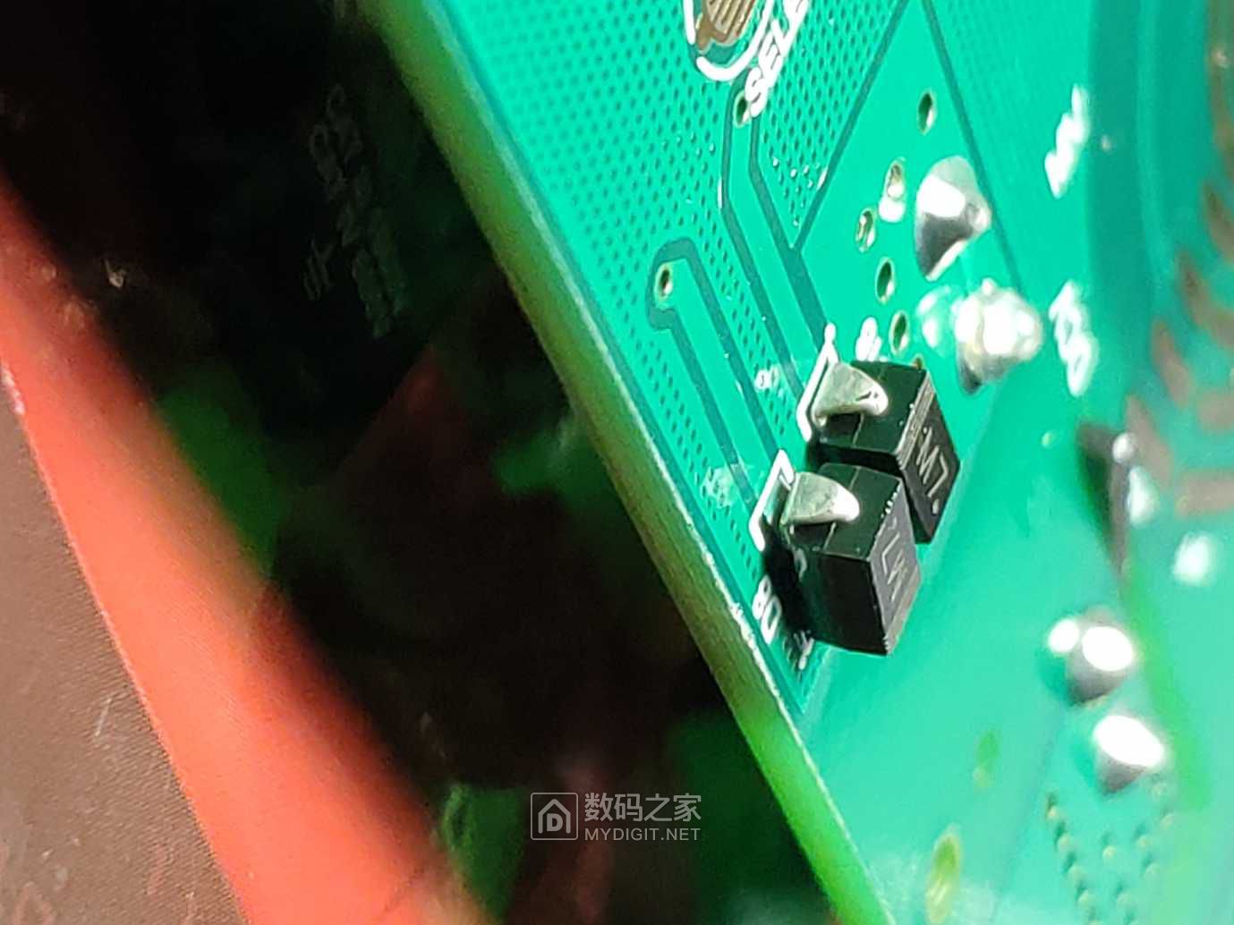

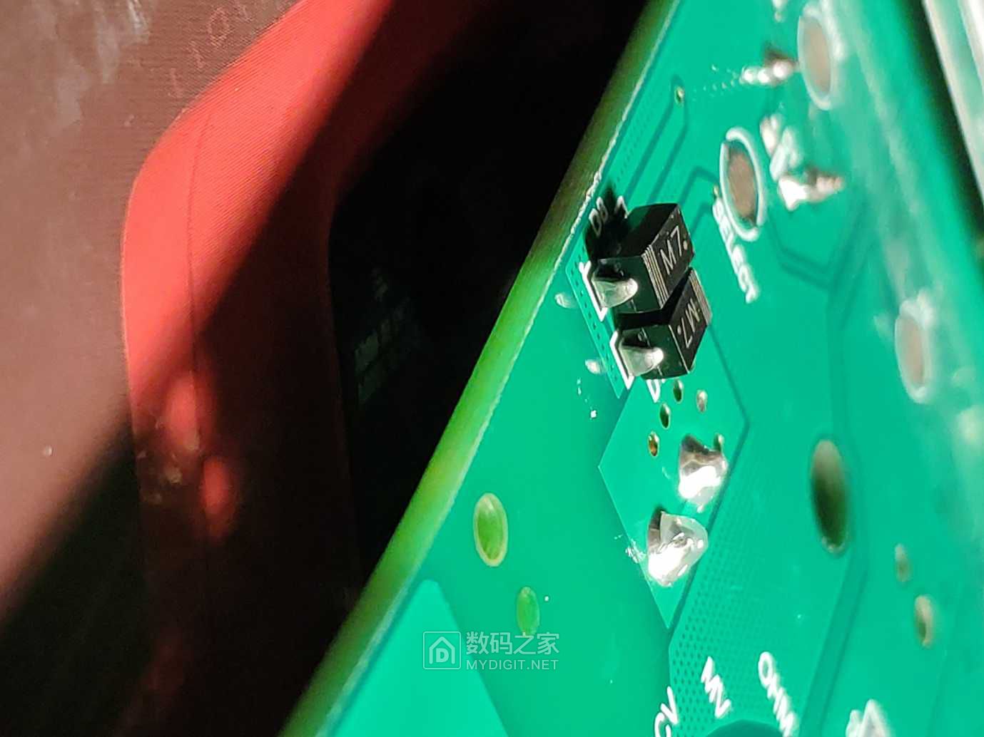

刚买的UT61E+到手了,之前看到不少网友发的拆机帖,发现里面有元器件虚焊漏焊等问题,怀着好奇忐忑的心情把到手的表拆开,先看到是背面,还好!只有一个元件焊歪了,接下来把正面拆开主板取下来,仔细观察后...艹!果然不出所料!又是这两个二极管虚焊!最操蛋的是虚汗不算,还把铜皮给带起来了!我就是想不通,这么简单的四层板如今都做不好吗?这还是改过一次的版本,难道这个问题厂家没有发现没有改进吗?还是内部管理出问题了?
