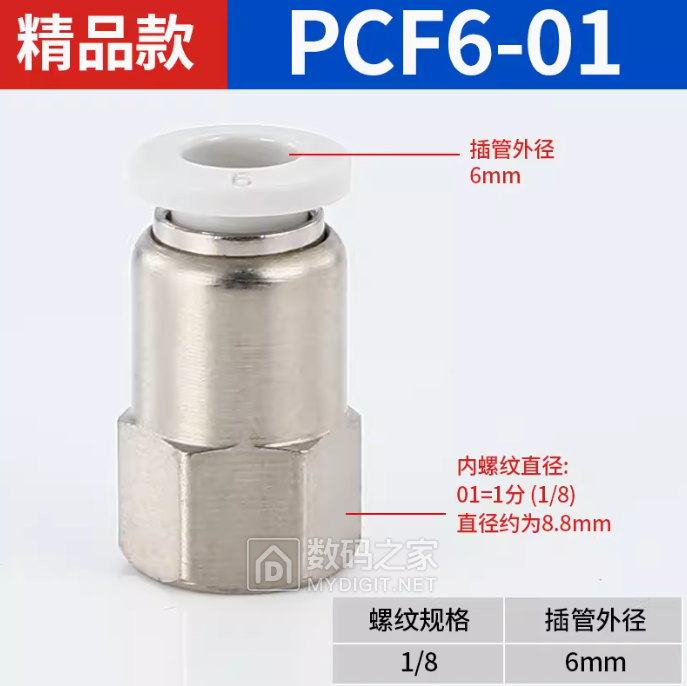

他的洞不是钻头打的,而且用了塑料件导致洞口较大减弱了瓶盖的强度,还用生胶带防漏进一步加大了缝隙,强度肯定堪忧
我那个反冲桶的方案,用的是金属气动接头,使用8mm钻头成孔9.5mm,实际上螺丝是9.7mm,有0.2mm过盈,稳定得一逼
反正我2升瓶子能放出来1升多水
